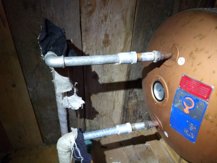

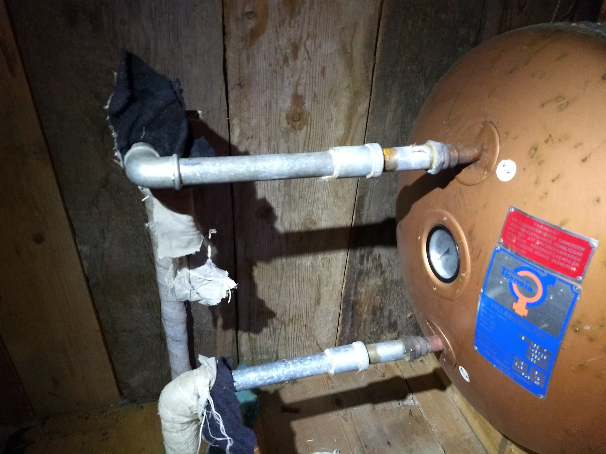

Det har börjat läcka i varmvattenröret på vinden (frysskada). Det är det övre röret, vinkeln till vänster där det läcker i en skarv.
Har hört att man inte skall ha galvat till varmvatten, men så är det nu i alla fall.
Är det dags att riva ut och ersätta med koppar nu när det börjar läcka, eller går det att reparera på ett rimligt sätt. Misstänker att allt är fastrostat också.
Någon som kan bedöma rördimension från bild, glömde mäta när jag var där. Funderar på att plugga utgående från beredaren och se hur mycket det läcker i övrigt...

Värmes den med EL eller är det olja/ved som värmer med hetvatten. Går rören ner i en källare, tror den börjat att passera bäst datum och kan om du har otur börja läcka med en större vattenskada i taket/huset som följd. Du bör nog tänka till att koppla bort den och sätta in en annan, den verkar vara av större kailber och ni kanske klarar er med en minder som får plats på annat ställe.
Det värms av vattnet från en vedeldad kökspanna (vattenburen värme är eftermonterad i huset, järnrör). Sitter en elpatron i värmekretsen också, men den ger just nu jordfel... Ingen källare, men torpargrund. Varmvattnet går i innertaket och utanpåliggande, kallvattnet även i torpargrunden.
Förstod att det var något liknande av det som syntes., värms med kökspanna, hetvatten, tja vad ska man säga. det är tank med ganska häftig kopparslinga i sig och får den inget syremättat, och går tillsammans med värmevatten så håller den länge och VV-delen håller den med. När du ändå är i farten och byter rör, byter du alla rör från galv till koppar. För att lossa rören mellan vinkel och tank så sitter den en muff och en mutterring, sistmämnda vrides tills gängan tar slut och därefter så gängas muffen samma väg, då släpper det., själva delningen sitter ca i mitten på muffen. Glöm inte att hålla emot på tanksidan så du inte vrider sänder röret mot tanken. Annars går det att byta vinkel och gänga ihop med lin, men varför göra något nu och göra om senare. ,

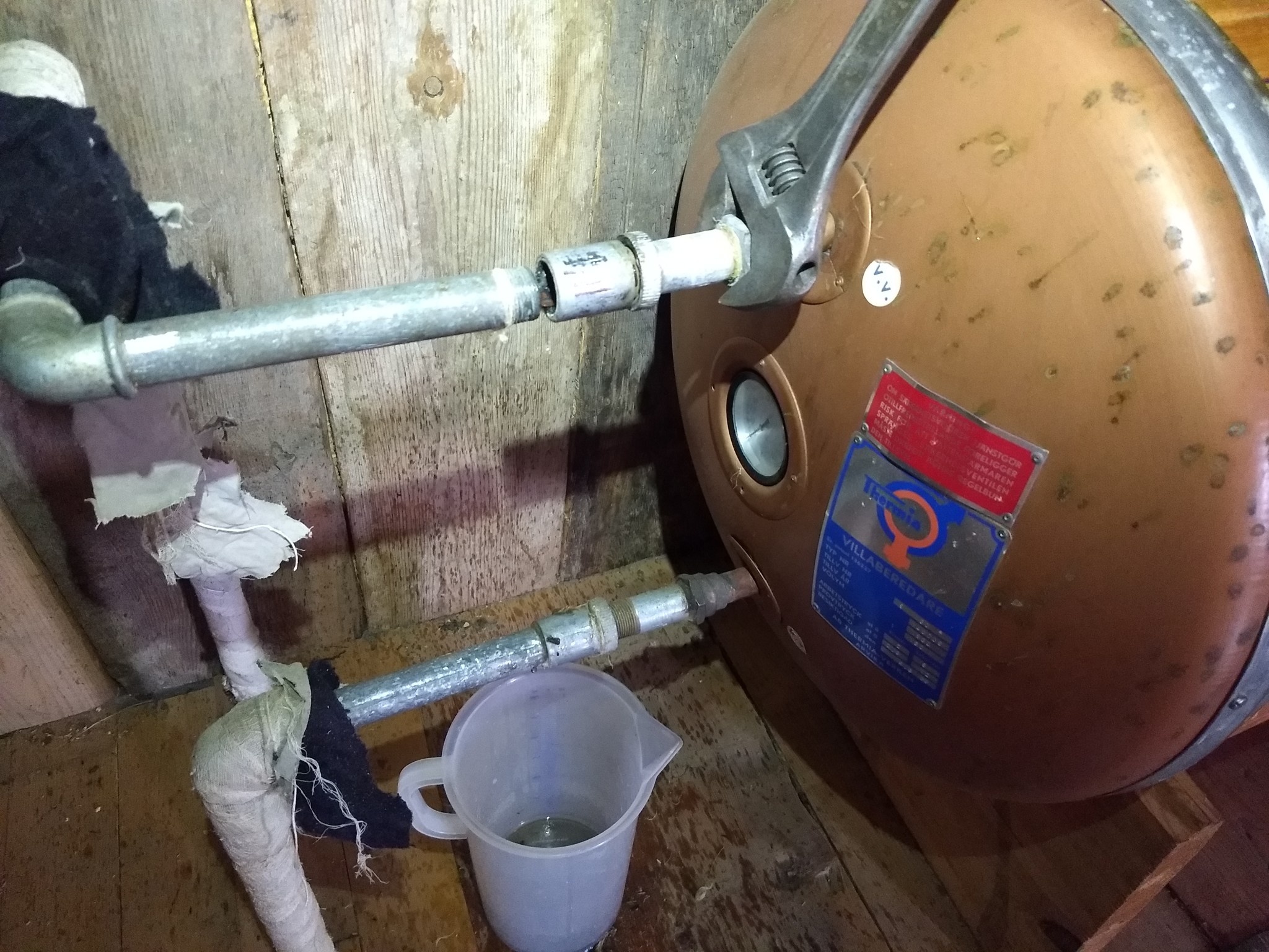

Ja, då hade jag till sist tid att försöka få lite rätsida. Enligt principen små steg, tänkte jag testa nu om det var någto mer läckage i tappvattnet än det jag hittat.

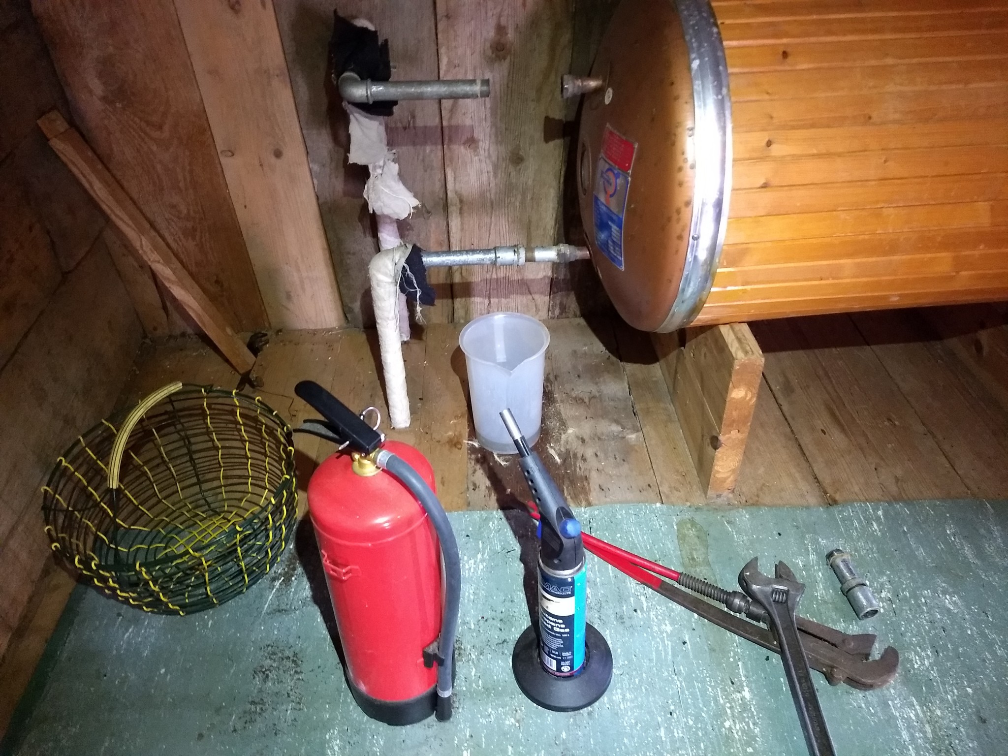

Skruvade isär kopplingen som @jonaserik rekommenderade. Man fick häva sig lite på rörtången för att lossa. Smorde med lite pasta på gängan först.
Tänkte att detta var det bökiga, men sen när jag skulle lossa skarvröret från taken var det som förgjort. Kom diock på efter en stund att jag hade en brännare till hands. Räckte med att värma 1 minut faktiskt, så gick det att lossa rätt lätt. Oväntat!
Hade tagit med mig en plugg så pluggade det där hållet. Det var faktiskt 3/4" @Staffan2000 !
Lättare sagt än gjort, första försöket så gängade jag snett i kopparn
. Trodde det var kört, men fick rätt gäng sen andra och tredje försöket, men lyckades inte få linet att sitta. Fjärde försöket tog jag lite mindre, och då verkar det hålla. Eventuellt det fuktar lite ändå, inte helt nöjd. Hinner glömma mellan gångerna vad som är rätt mängd lin.

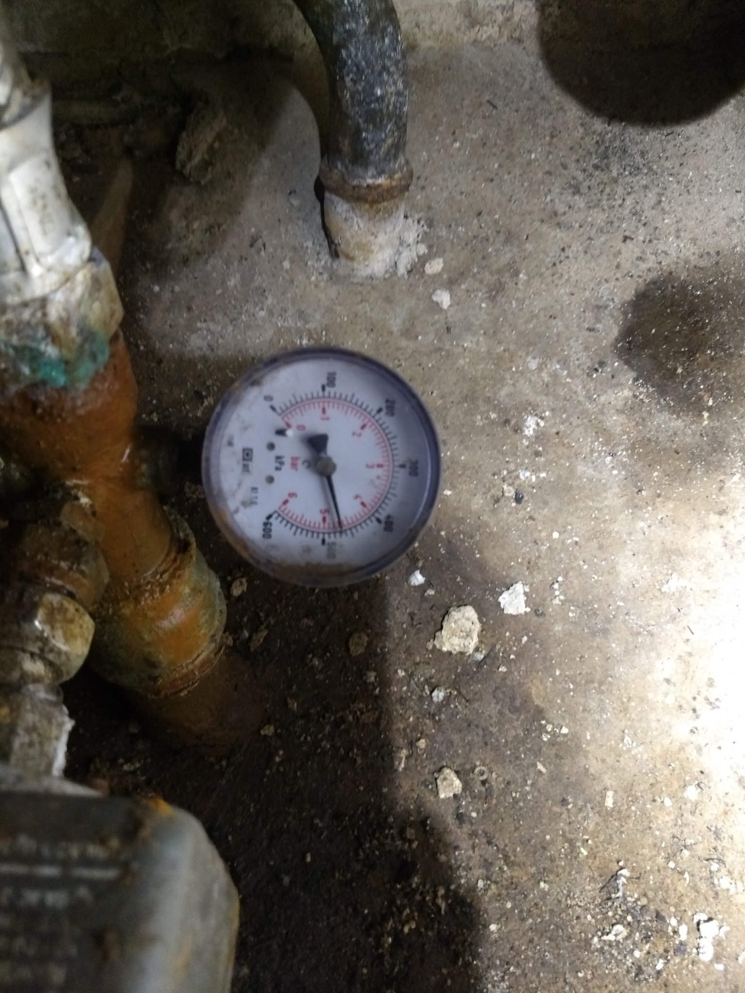

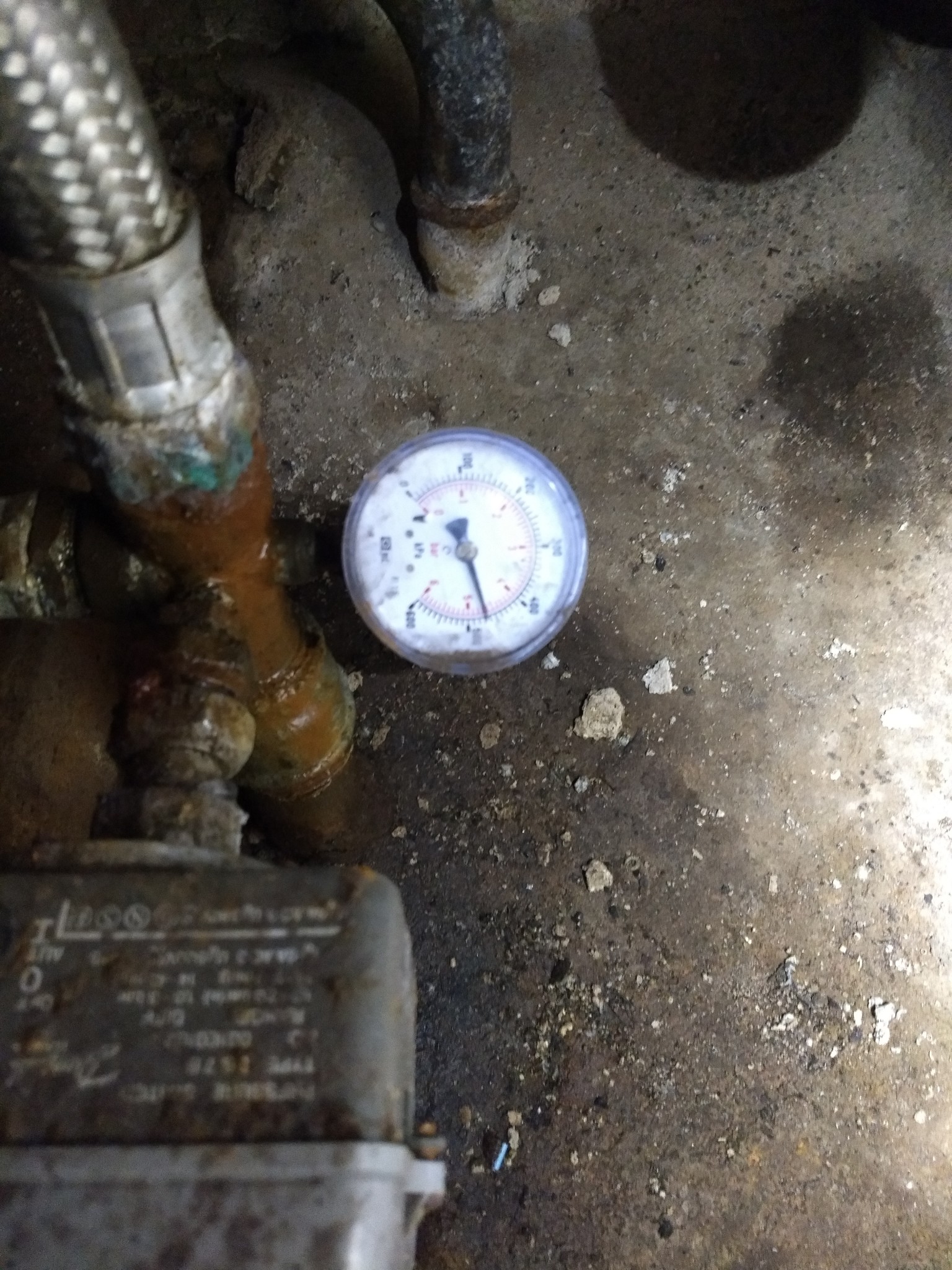

Här är pumpautomatens manometer med fyra timmar mellanrum. Verkar som om det är läckfritt? Har lämnat det, kommer dit på fredag igen och kollar om det sjunkit något. Om det är bra så är i alla fall kallvattnet och beredaren OK.
Nästa steg är att fixa radiatorerna och kolla om jag får det tätt.
