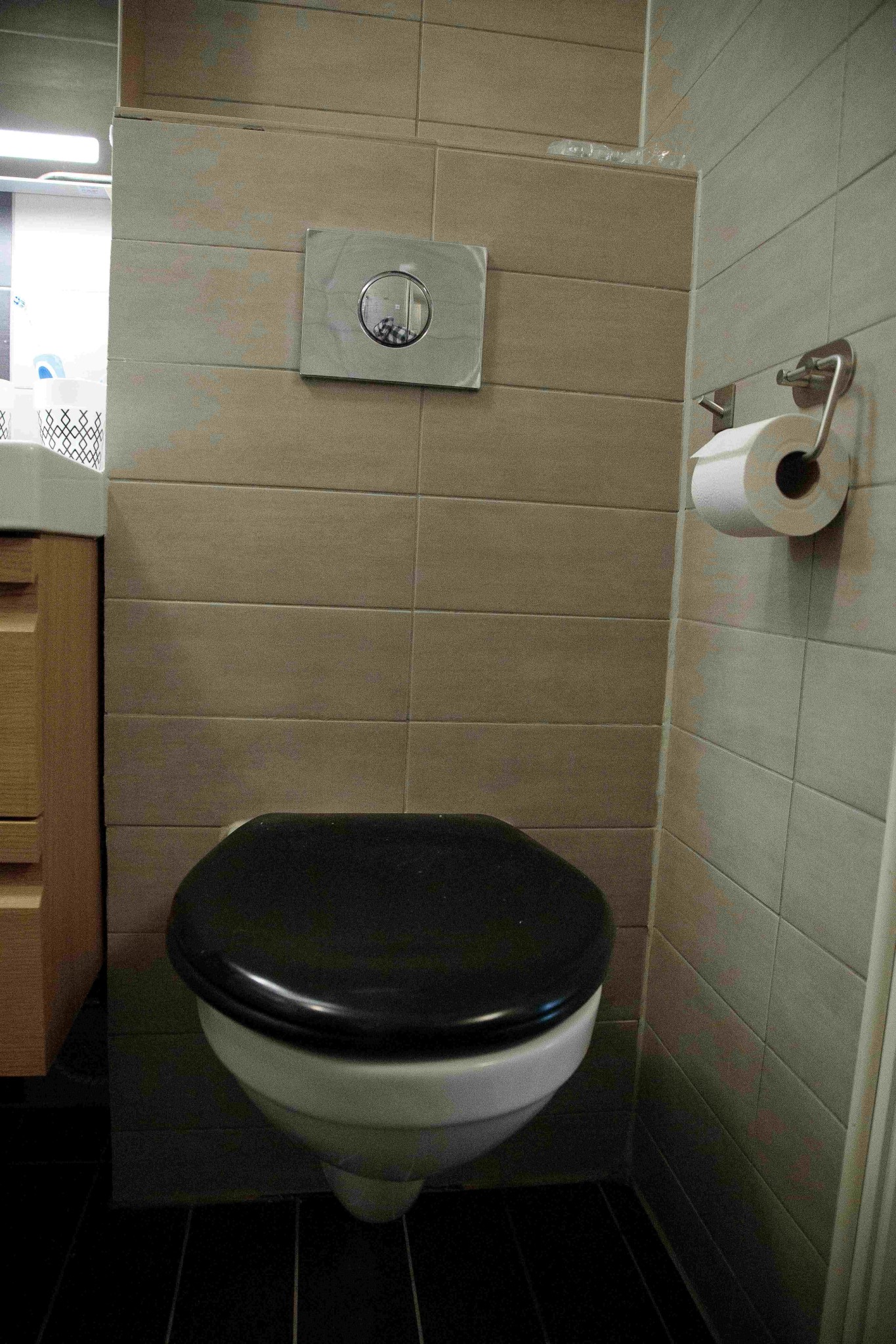

Har fått problem med en vägghängd toalett. Det läcker i samband med spolning och lite rent vatten kommer ut på golvet i "lådan*" och sipprar sedan fram på golvet under toaletten. Har fått hjälp att byta anslutningar till avlopp och spolning in i toaletten. Vattenanslutningen är kvar sedan toaletten installerades för ca 10 år sedan. Har öppnat upp i överkant på "lådan" och kan där konstatera läckaget vid eller efter spolning.
Några tips? Eller måste hela "lådan" rivas??
Hur får man bort spolknappen ?
Tacksam för svar

Man lär ju först försöka konstatera om det kommer på trycksidan eller om det är spolvattnet som tar sig ut......Annars är ju detta nackdel nr 1 med dylika produkter. Inte särskilt servicevänligt den dagen nåt går sönder.

undrar hur man kan ta bort spolknappen utan att förstöra den?
Brukar vara att man lyfter uppåt och då kan man dra ut den i underkant. Ska inte behövas nåt våld för det.
