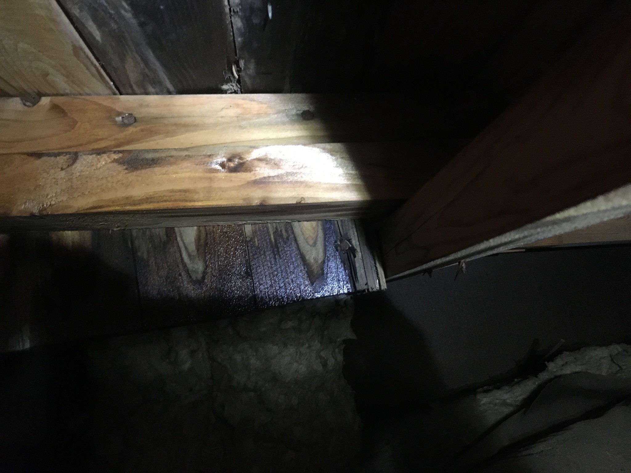

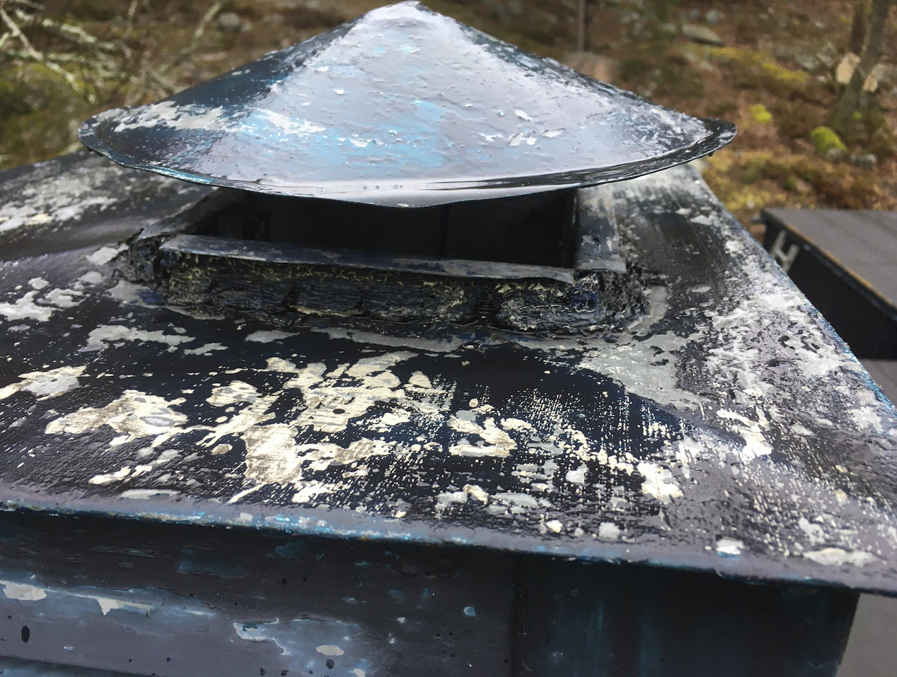

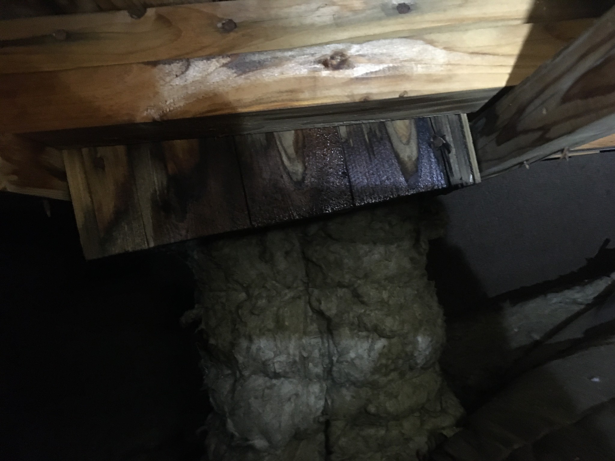

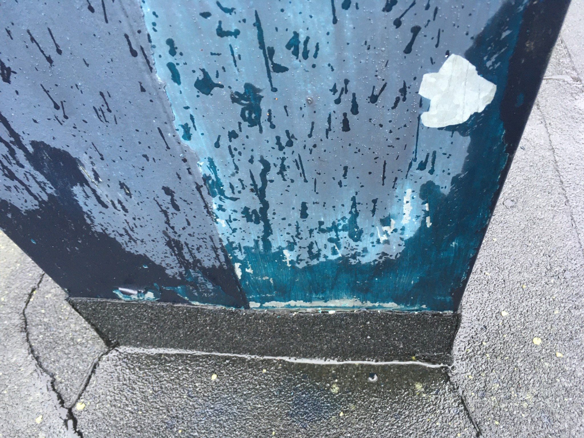

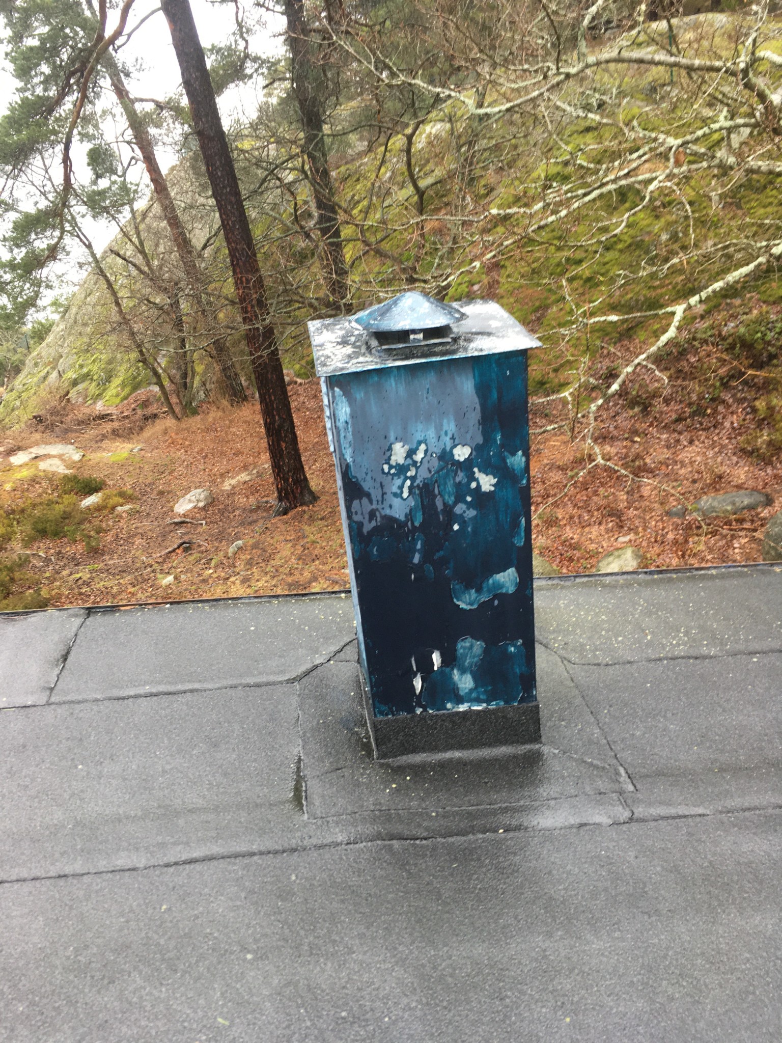

Jag och min sambo köpte i höstas ett radhus som vi besiktigade innan tillträde. Inga kända fel eller upptäckta brister på taket konstaterades.
Problem?
Det läcker via stosen på taket, mellan plåten på "skorstenen" och takpappen som är lagd mot densamma (Bild 1-2). Vattnet tränger sedan ner till vinden längs med genomföringen (bild 3, 4).
Lösning?
Vi har gjort en tillfällig lösning för att avhjälpa den direkta problematiken med läckaget genom att täta med asfaltslim och tejp kring genomföringen. Planen är att detta åtgärdas ytterligare under sommaren genom att genomföring samt tätning görs om från grunden och att fuktpåverkad råspånt byts ut d.v.s även lägga om takpappen som angränsar till skrotstenen (pris okänt).

Enl. uppgift är takpappen omlagd 2010 enligt tidigare ägare. Låglutande tak med taktäckning av papp på råspont. Vad jag förstår så är normal teknisk livslängd på takpapp lagd på detta vis 20 år beroende på taklutning och nedskräpning m.m.
Detta går dock att driva mot de som bytt taket om de inte informerat om detta, men då bör du upprätta en fullmakt från säljaren att du får driva ärendet i deras ställe. Om inte 10 år passerat.
Alternativ gå på besiktningsmannen.

Är ju ganska uppenbart fel gjort mot skorsten så de ända man kan fråga sej är varför besiktnings manen inte såg de.

Är undertaket ok hade jag tagit 2 timmar + restid för att åtgärda skorstenen. Materialkostnaden blir låg då det i stort sett är spillmaterial och lite plåt. Knappast värt att driva mot besikniningsföretaget men att kontakta dom och hör om dom vill göra det rätta skadar inte.

Tyvärr verkar besikningsmannen inte ha så bra koll. Huven är en ren fusklösning och gavellösningen som man ser i bakrunden var utdömd innan 2010 så dom seriösa firmorna hade redan då bytt till säkrare lösningar.

Nej ert tak är en känd riskkonstruktion och besiktningsmannen har inte gjort sitt jobb!Radhusjoppe skrev:

Papptak är så så förrädiskt!
Det är så stor kvallitetsskillnad både på pappen och arbetet!
När det dessutom är låglutande så måste man verkligen inte göra enkla misstag som att limma mot plåt som ju utvidgar och rör sig så att fogen släpper!
Kapillärkraften och vind kan få de mest konstnärligt uttänkta fogarna att spruta vatten!
Ta reda på fabrikat och klass på pappen för om det inte är rätt sort måste hela taket läggas om!!!
Om det är rätt så behövs skadan lagas och beläggningen fräschas upp med ny takmassa och nytt uvskydd tex hagmans metod!!!
Sedan måste den fuktiga råsponten och isoleringen bytas torkas ... fuktig glasull bytes
Ska ni göra om taket lägg då ett epdm skikt och ev tillägsisolering med extra lutning
