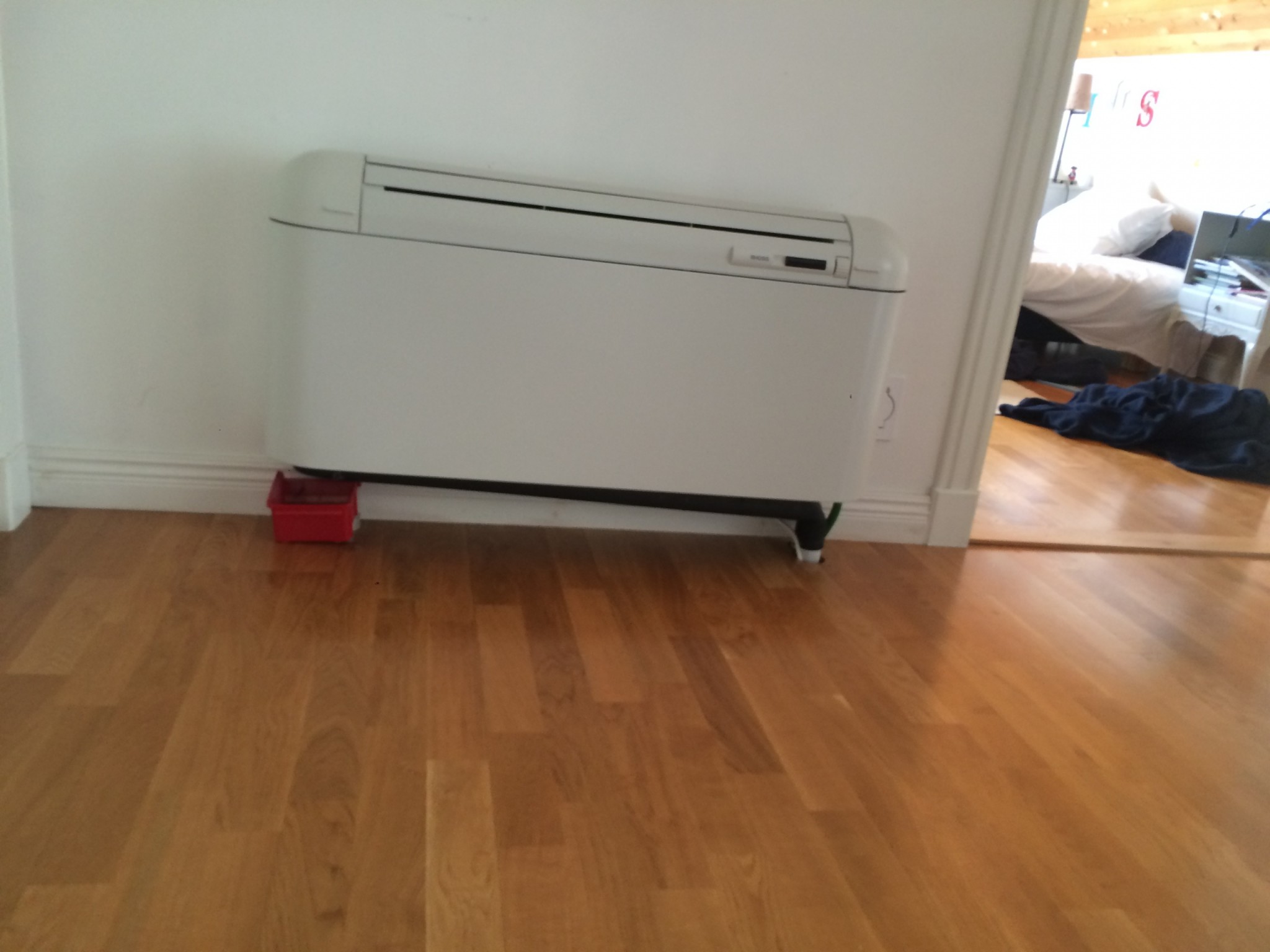

Det droppar från min luftkonditionering:
Luftkonditioneringsenhet med droppande vatten samlas i en röd behållare på parkettgolv.

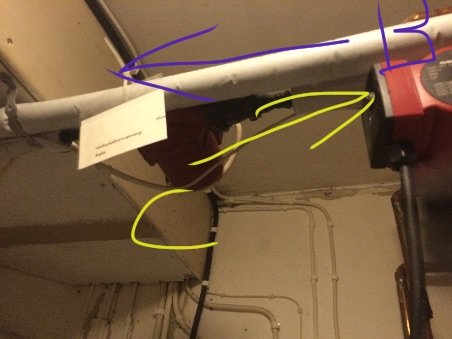

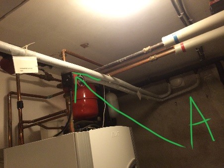

Installation med luftkonditionering, rör och komponenter märkta A för cirkulationspump.
A är cirkulationspumpen
B är rör till luftkonditioneringen

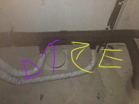

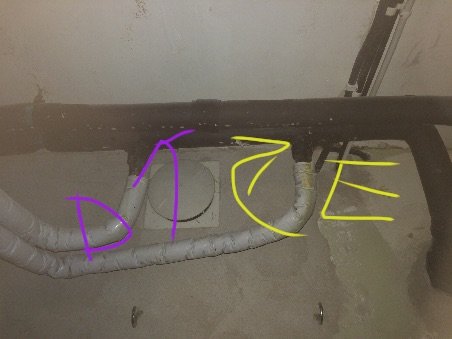

D är ballofix för röret till cirkulationspumpen
E är ballofix för röret från luftkonditioneringen
Rörsystem med markerade ballofixer D och E samt vattenansamling på golv.
Borde jag inte stänga av luftkonditionering först, sedan D (ballofix tillflöde till luftkonditionering), vänta lite tills cirkulationspumpen gått lite och sedan stänga E för att avsluta med att stänga av cirkulationspumpen A? Då borde ingen vätska vara i luftkonditioneringen utan lite luft i systemet högst upp?
Krilleman
Stäng pumpen, sen ventilerna.
Tappa ur enheten som läcker på något vis. Inte mycket vatten i den.
