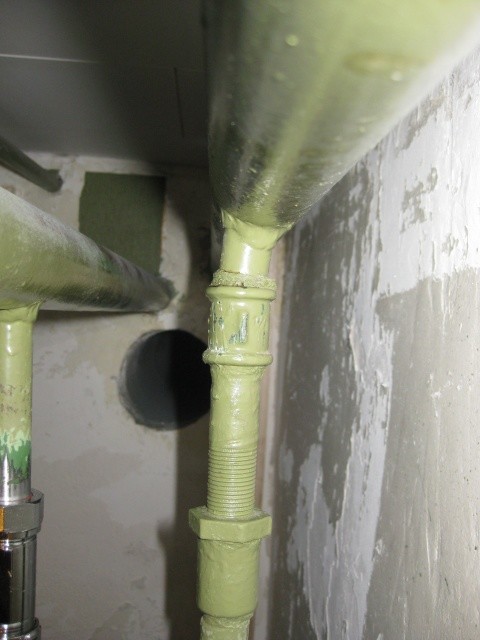

Under pågående badrumsrenovering har befintlig radiator plockats bort för att ersättas med golvvärme. Jag har kopplat på nya kulventiler på de befintliga järnrören för att sedan ansluta golvvärmen till. I samband med denna inkoppling (gissningsvis vid kapningen av de gamla rören) började en av de gamla kopplingarna att läcka.
Se bifogad bild. Det är den övre kopplingen som läcker. Jag har dragit åt "skarvmuffen" (eller vad det nu är) lite och det verkar som att läckaget har minskat. Någon som har någon bra idé om hur det hela kan lösas? Ska man dra åt ännu mer? Ska man prova att backa lite? Backa mycket och lina om? Det vore ju kalas om man kunde slippa att tömma systemet. Men viktigast är ju såklart att få det tätt oavsett tömning eller inte.
Den nya anslutningen (nedanför bild) är en klämringskoppling med "plastkona" för järnrör istället för den vanliga klämringen. Tror ni att rörstumpen ovanför den läckande kopplingen är tillräckligt lång för att få till en sådan koppling?

Mitt tips är att ringa en röris som kommer och ordnar det åt dig, kommer inte kosta så mkt när det är ett så litet jobb, annars är risken att du kommer gå och glo på den där kopplingen länge för att kolla efter eventuellt läckage.
Om du skall göra det själv så gör rätt och lossa och lina om så det blir gjort riktigt, men va försiktig, gamla järnrör kan vara riktigt spröda så dra inte för kung och fosterland därav min rekommendation att ta in en röris.

Nja, jag skulle inte rekommendera att dra en ny vatettekoppling med plast-klämring på din anslutning.
Ett 3/8 rör (DN10) behöver ett instick på 2,6cm och jag skulle tolka det som du har 10 eller 15 på bilden...
Snarare att man gängade ur gängan på muffen och drog dit en ny ventil med invändig gänga på den befintliga nippeln!

Det har löst sig nu.
Jag kände på några av kopplingarna till den kasserade radiatorn och konstaterade att de inte verkade särskilt spröda.
Efter det tömde jag systemet, skruvade isär kopplingen, la på nytt lin och pasta och skruvade ihop igen.
Än så länge är det tätt i alla fall.
