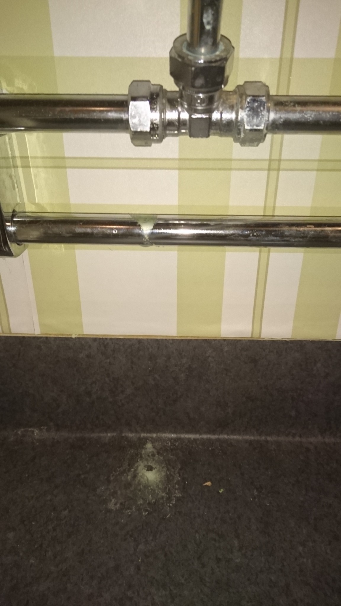

Liten uppdatering, det dök upp en faktura på 7500:- när roten var dragen efter besöket. Sex timmars arbetstid...
Någon vecka efteråt såg kopplingen i andra änden av röret som den tidigare läckande kopplingen anslöt till ut som på bilden.
Blir lite trött.
