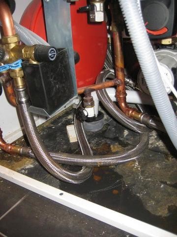

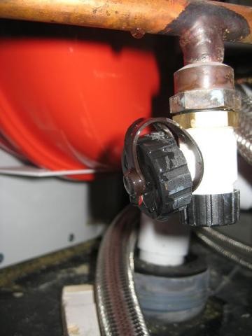

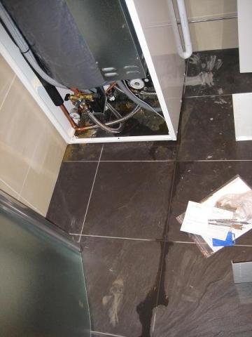

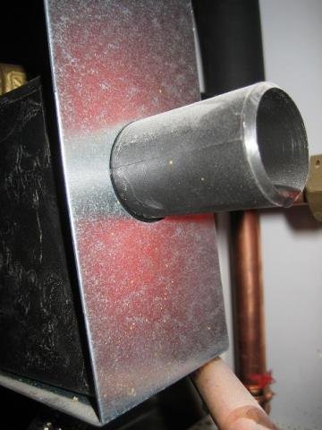

Har en nyinstallerad IVT 490 och vissa dagar så har det runnit ifrån den
rörmokaren har varit ute och kikat (givetvis en dag då inget vatten runnit)
men kunde inte hitta något, nu har jag dock haft kameran i beredskap och
fotade lite... vad tror ni?
Det kan väl inte vara meningen att det ska rinna om den`??

Kondens?
Säkerhetsventilen för VVB?
Protte
det fattas ett avloppsrör till golvbrunn från burken på bilden längst upp till vänster. till den burken kommer bland annat kondensvatten lite då och då. det avloppsröret borde (den blinde?) rörmokaren satt dit
Ok, jo...det hade man ju hoppats att han hade sett... men är det alltså
normalt att det kommer så mkt vatten härifrån?
Det kommer massor av vatten ur en frånluftsvärmepump, dels kondenserar det vatten ur frånluften den kyler ner, dels så expanderar vattnet den värmer i varmvattenberedaren och det pyser ut lite grann. Jag kan tänka mig att det tidvis är flera liter per dygn. Så det är inget onormalt att det kommer vatten ur den, problemet är snarare att avloppsröret inte är ordentligt monterat.
ok, hur ska det vara monterat? rörmokarn är i Thailand tills andra veckan
i januari... kan man fixa nåt själv tro??
vattnet skall bara ledas i ett avloppsrör med lite fall till en golvbrunn. fixar du enkelt själv med avloppsrör som passar (32 mm?). glöm inte att skicka räkning till rörmokarn i Thailand!

ALLA rörmokare BÖR veta att VVB och pannor har ett rör som små droppar när kall vatten expanderar..
Har du en utomhusdel också? eller bara IVT 490?
Jag noterade att TS har 2 st plaströr som går ner i den svarta burken.
Vart går det tredje slangen? Kan den gå till utomhus delen?
Detta är inte orginal i alla fall...
Det finns ingen utomhusdel... och ja, visst, det är ingen fara med att det rinner
vatten, det tar sig ändå ner till brunnen i duschen men en egen brunn under
själva pumpen hade ju varit önskvärt...
Det ser ut som du har ett avlopp under, Det sitter ett vitt rör där nu. Sätt dit en förgrening och dra nästa dit med.
