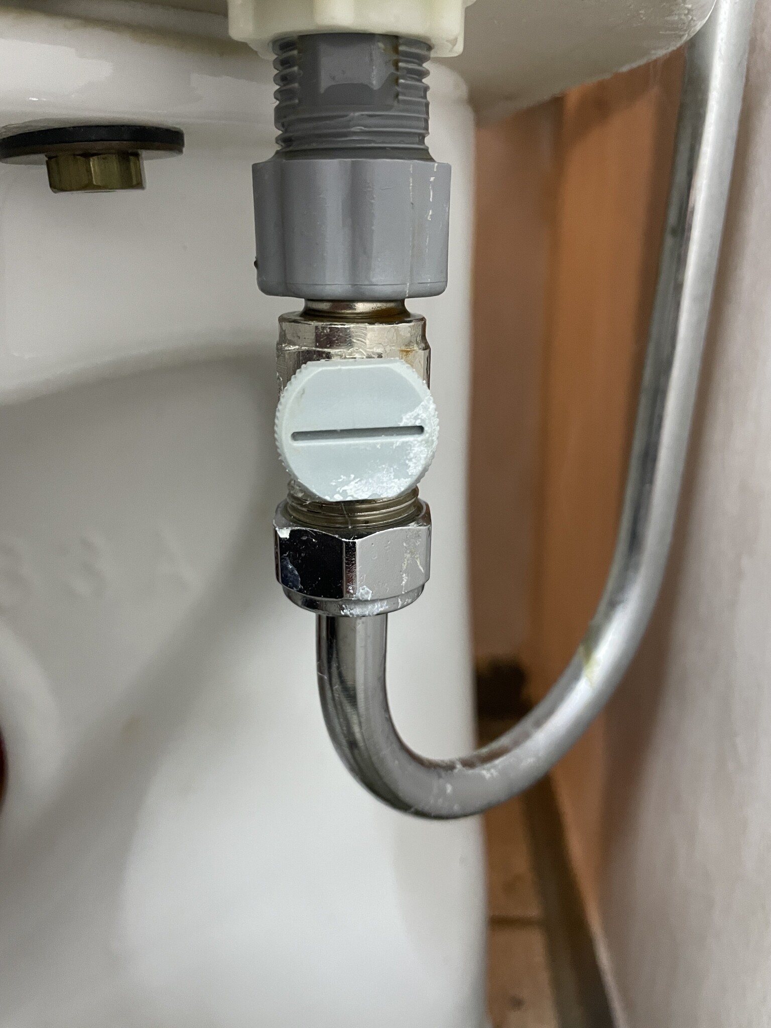

Hej jag har ett annat problem
Läckande inlopp högt upp på bulden, jag fick se att det var vatten på golvet
Kommer lite vatten fast jag stängt av och spolat
Går att det att fixa utvärtes eller måste jag ge mig ner i toaletten
Vad behövs i verktyg och ev. Reservdelar
Inloppsventil och anslutning till toalett med tecken på vattenläckage.
