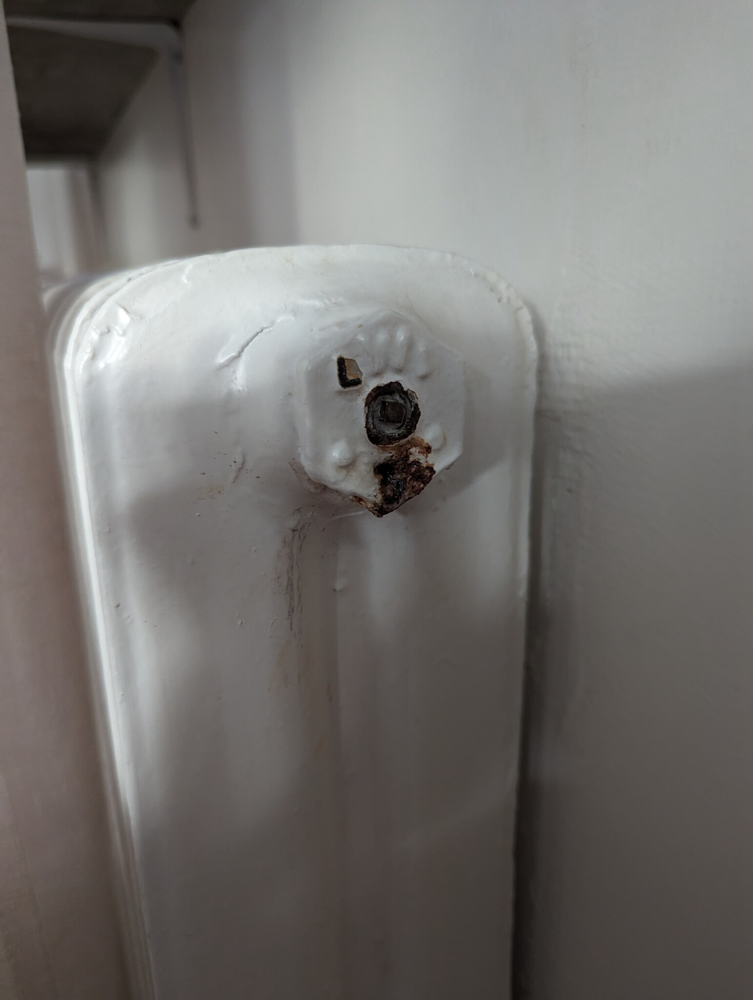

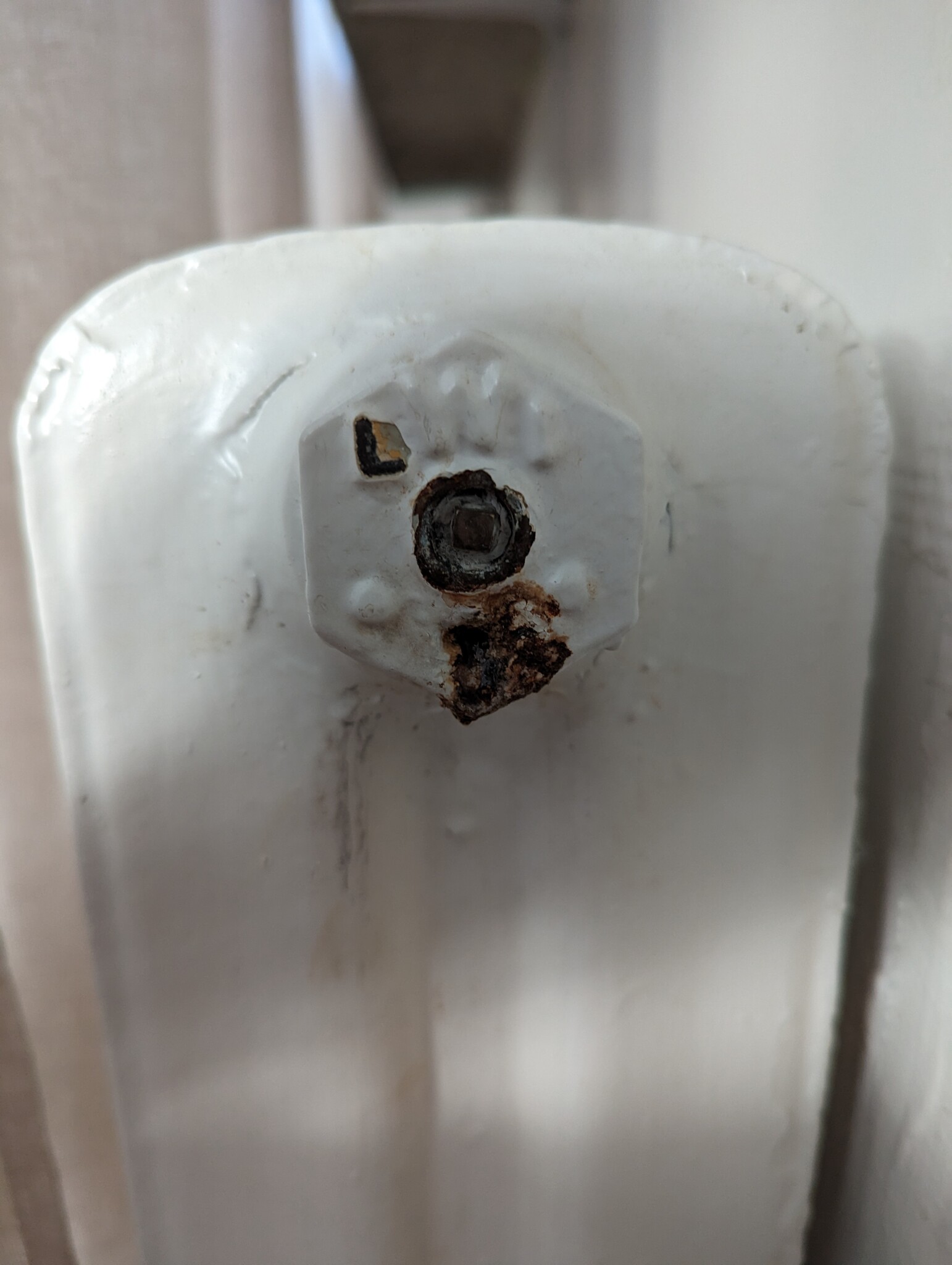

Upptäckte nyss att det har börjat läcka lite luftningsventilen.
Jag känner mig lite vilsen på vad jag ska söka på för att hitta någon lämplig reservdel.
Vad ska man söka på för att hitta en ersättare till den stora muttern? Elementet i övrigt är i bra skick. Ingen märkbar rost på något annat ställe förutom där
  • Radiator med rostig luftningsventil och stor mutter, i behov av reservdel.
  • Rostig ventil med läckage på ett vitt element, fokus på en stor mutter med rost runt om.
GoC GoC skrev:
Du får väl börja med att peta bort en halv centimeter färg så du kommer in till ventilen och ser om den går att byta.
Är väl nått sånt här du behöver
[länk]
Tack för hjälpen! Det är en sån jag letade efter
