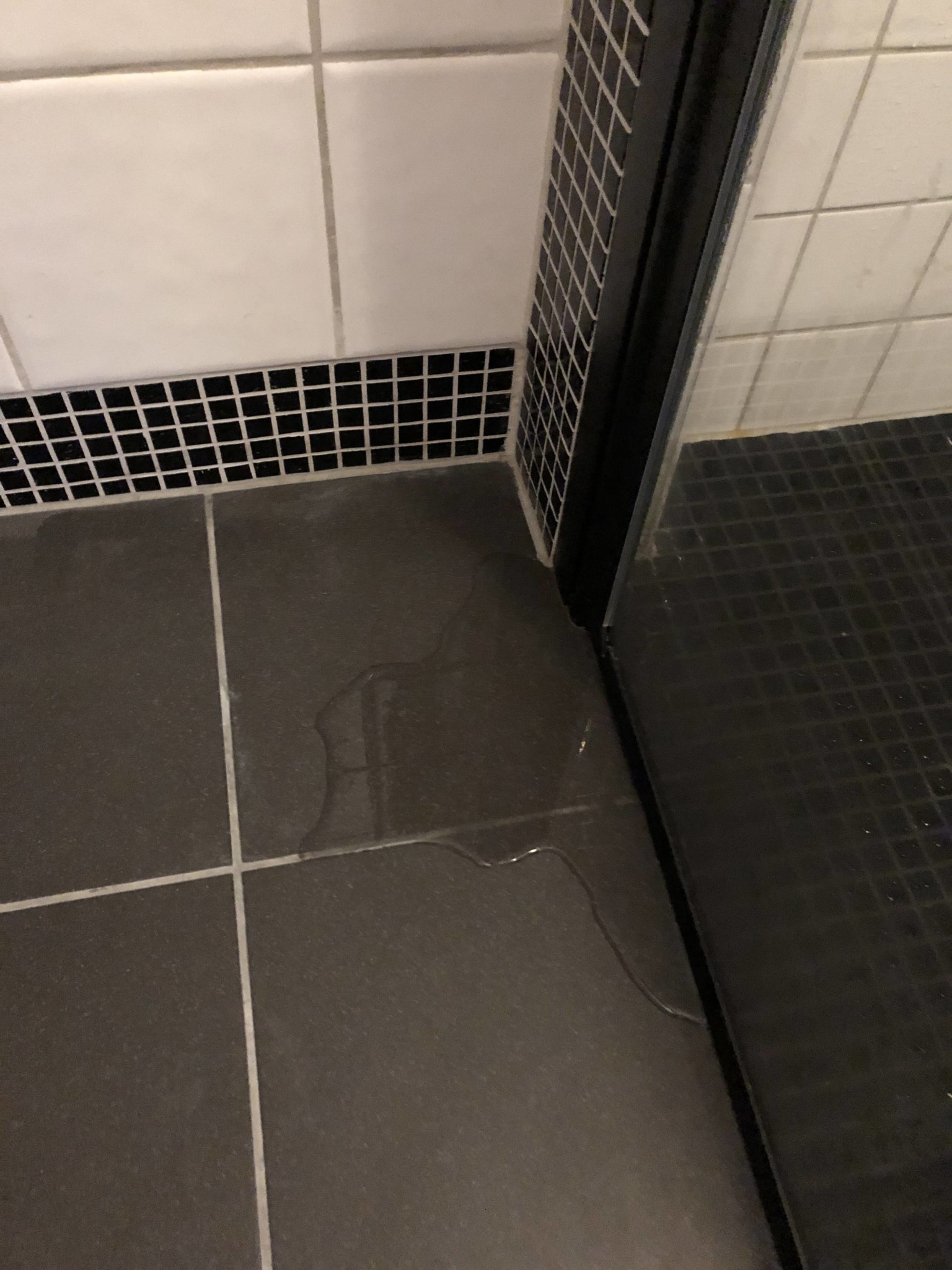

Köpte en duschvägg från Bauhaus i oktober 2019.
Sen dess har vi haft problem att den läcker (läs rinner ut vatten)
Vi har haft kontakt med Bauhaus som hänvisat till leverantören.
Leverantören har varit hos oss i två omgångar, dels tittat så att den är rätt monterad (vilket den är) och även tätat med silikon två gånger.
Den läcker ännu. De anser att det ej finns skäl till reklamation för att duschväggar inte är 100% täta. Det accepterar jag. Men när man duschar blir det en hel pöl utanför. Bauhaus går på deras linje och accepterar inte en reklamation. Vad hade ni gjort? Vattenläckage vid foten av en duschvägg intill mörkgrå klinkergolv.

Du har ju för dåligt fall eller inget fall alls mot brunnen, därför det rinner utanför, kvittar hur mycket silikon ni tätar med då vattnet rinner igenom fogen och under plattorna.
Hur kan ni ens tro att ni har skäl för reklamation?:rolleyes::thinking:

Vi har rätt fall mot brunnen men vattnet rinner ut mellan glaset och karmen och sen kommer på fel sida om duschväggen mot brunnen.

Har exakt samma problem som ni. Hittade ni en lösning?
