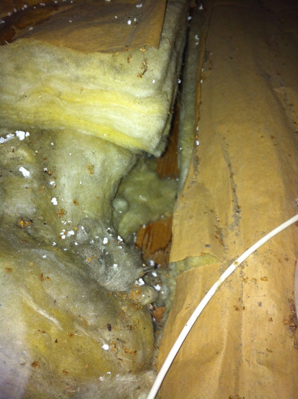

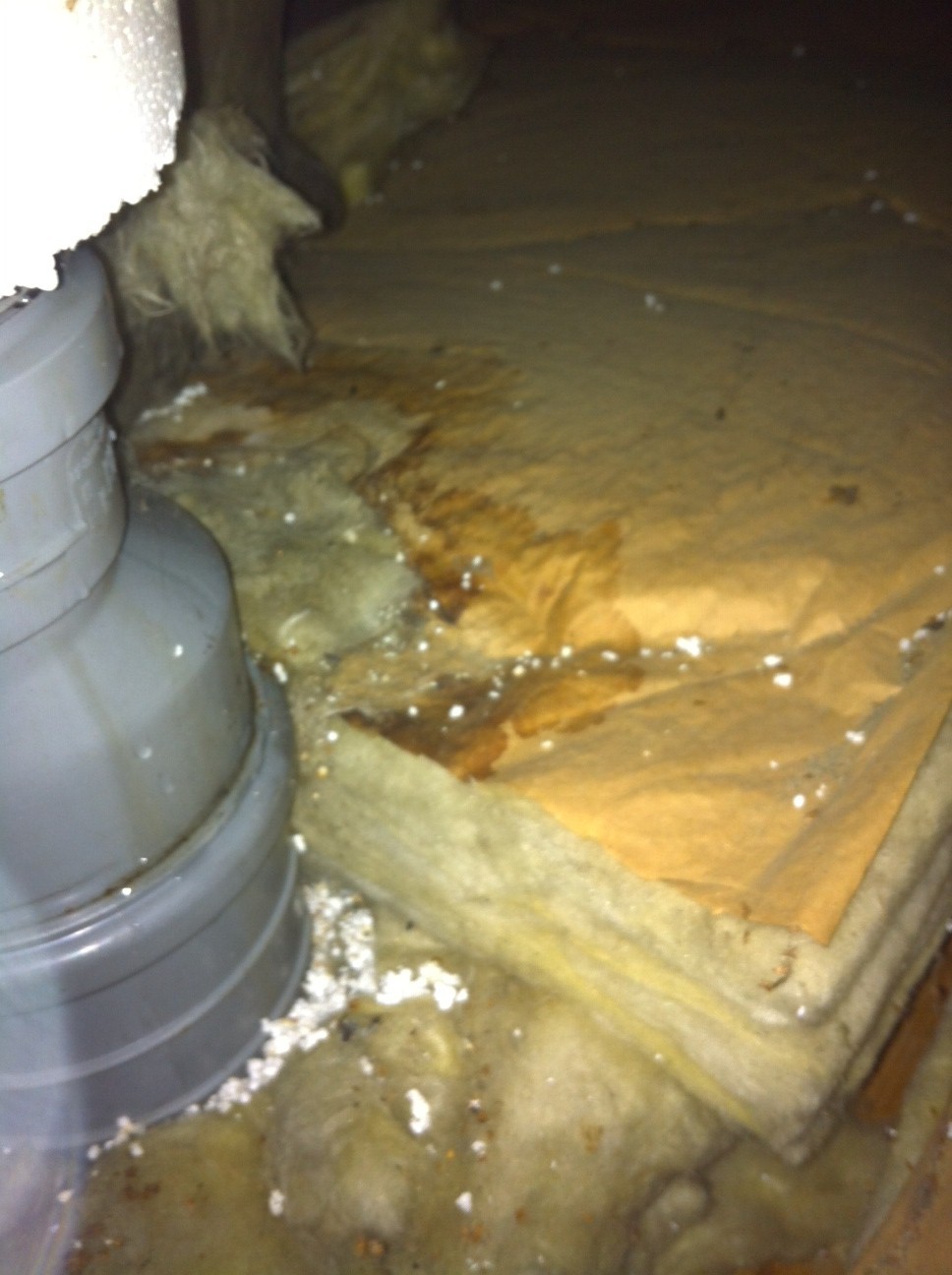

När sotaren var uppe på vinden senast berättade han att det luktade mer avlopp än normalt. Var uppe och kollade på detta idag. Var lite blött på själva röret, typ som lite kondens. Syntes även på isolering och även på bjälkar i anslutning att det varit fuktigt, syntes dock inget under isoleringen på plasten.
Hur ska jag gå till väga? Är det bara något som behöver bytas som är relativt enkelt eller bör jag kontakta någon, isåfall vem?

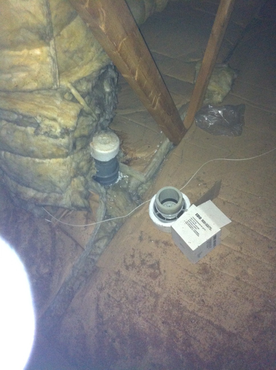

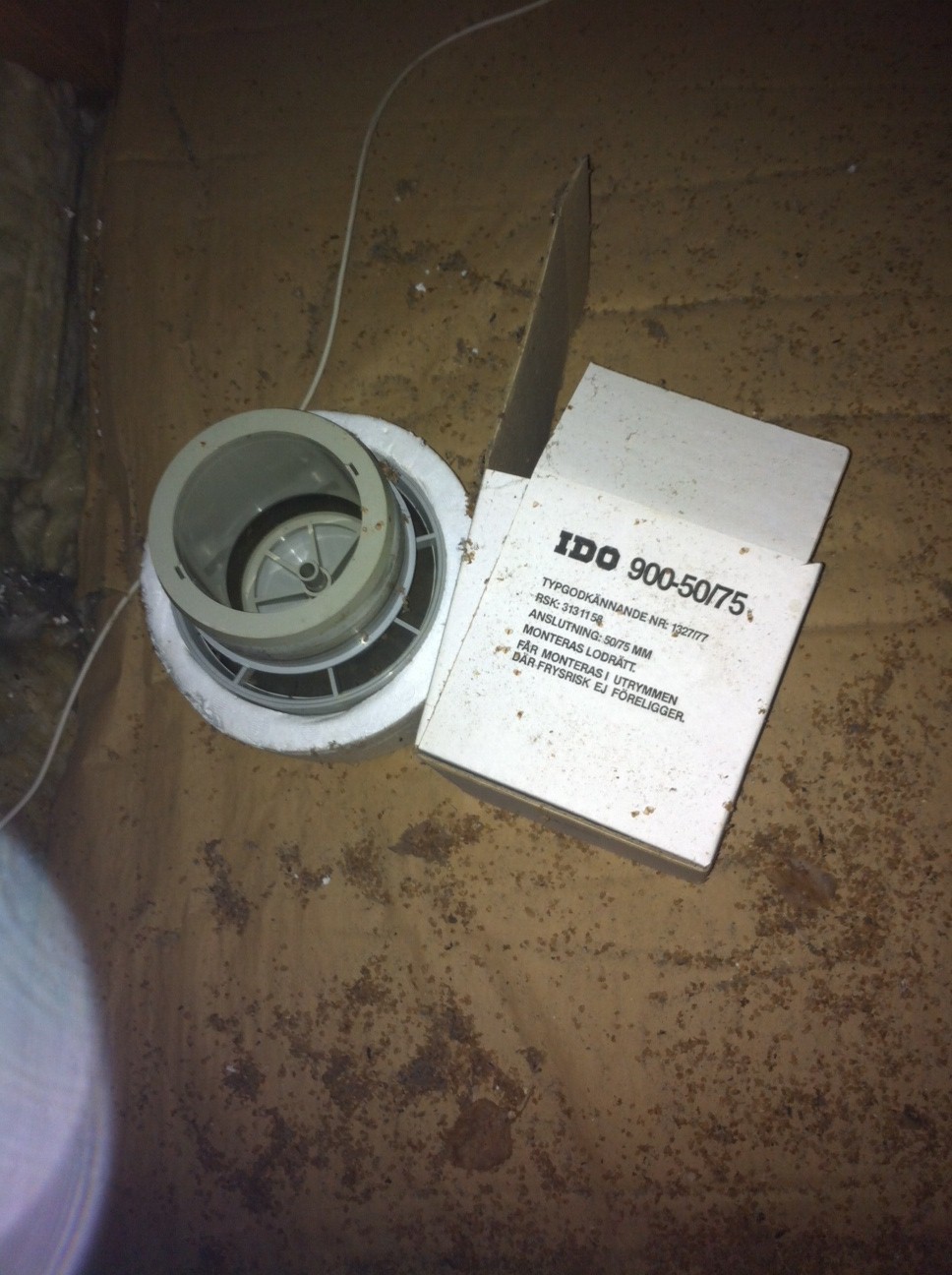

Vakumventilen sluter inte tätt så varm fuktig luft kommer ut från avloppet och kondenserar. Byt ventilen eller försök hitta orsaken till varför den inte stänger.
Av någon orsak har du ju en lös ventil brevid. Den kanske fungerar?

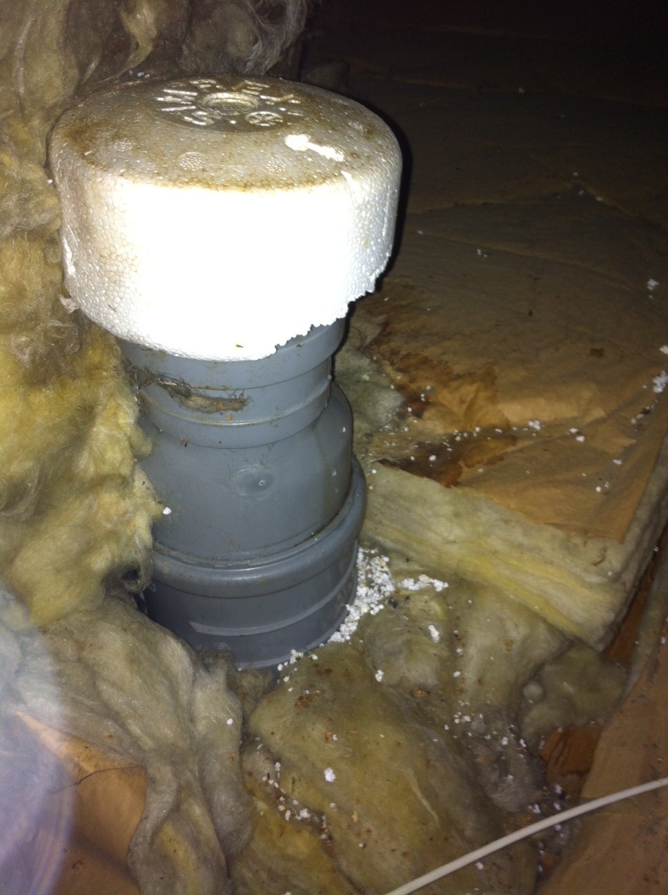

Ja, det syns ju tydligt på bilderna att den värmeisolerande frigolithuven antingenVikHe skrev:
a) har fryst sönder så resterna ramlat ner som popcorn, eller
b) möss har varit framme och tuggat söder frigoliten.
Jag vidhåller min slutsats: Upp med skiten över taket!

Tror det är mössen som orsakat det med frigoliten. Reagerade också på texten med att den inte skulle användas vid frysrisk. Vet inte om den som låg bredvid var okej.

Funderade annars på en annan sak, kanske är en dålig idé men om man kollar på den översta bilden så sitter ventilen alldeles intill ventilationsrör som är innanför isoleringen som går ut genom taket med en plåthuv ovanför taket. Det är tre rör som kommer från källaren (toalett, dusch och tvättstuga) och ett som ansluts från markplan (toalett), den kommer i ovankant på bilden ett par meter ifrån de andra men förs in ibland isoleringen där. Borde man inte kunna utnyttja den huven att även släppa ut det här eller ska man inte ha dom i anslutning till varandra? Även om man drar en separat rör upp från avloppet. Kan det typ gå bakvägen ner i ventilationen då med otrevlig lukt?
