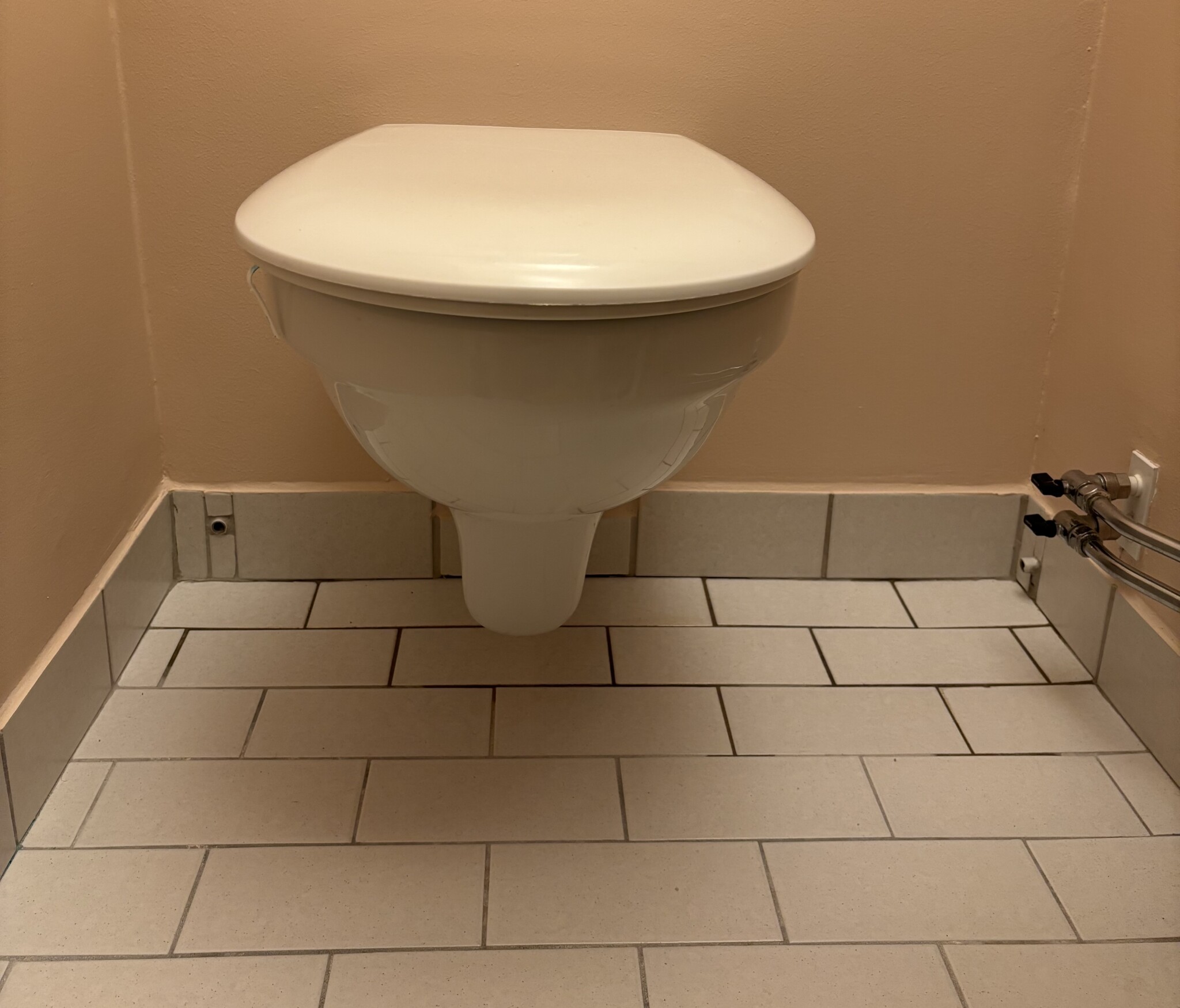

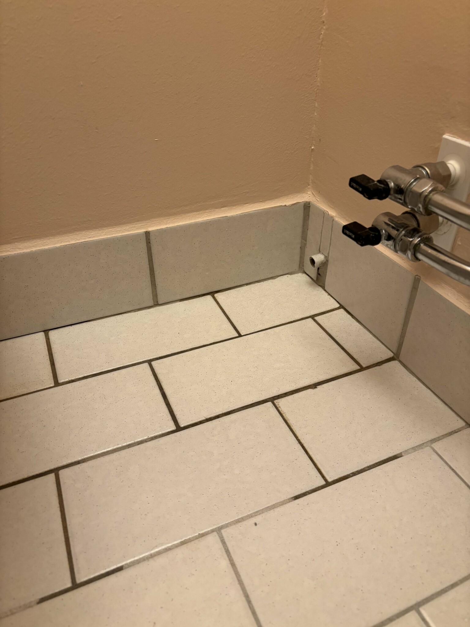

Vi har en vägghängd toa och jag har nu flera gånger noterat att det verkar lite blött närmast väggen som toan är monterad i. Se bilder där man kan se att kakelfogarna längre fram är ljusare dvs torra medan de är mörkare och fuktiga längre bak.
Jag har aldrig sett det bli blött i realtid och kan därför inte säga helt säkert vart det kommer ifrån. Men känslan är att det är orimligt att vi ska ha missat toan när vi kissar så pass mycket att det ska vara orsaken…
Vad tycker ni att det ser ut som? Tips på saker jag kan felsöka själv? Eller bör man kontakta sin hemförsäkring?

Är det blött i de båda skvallerrören som syns på bilderna?
Jag testade att känna i båda nu och det var helt torrt faktiskt. Så förbryllad!

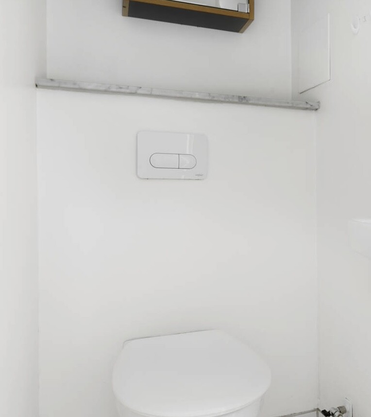

Det finns en lucka på väggen till höger om toan, se bild, så den borde inte kunna säga så mycket om hur det ser ut bakom toan.

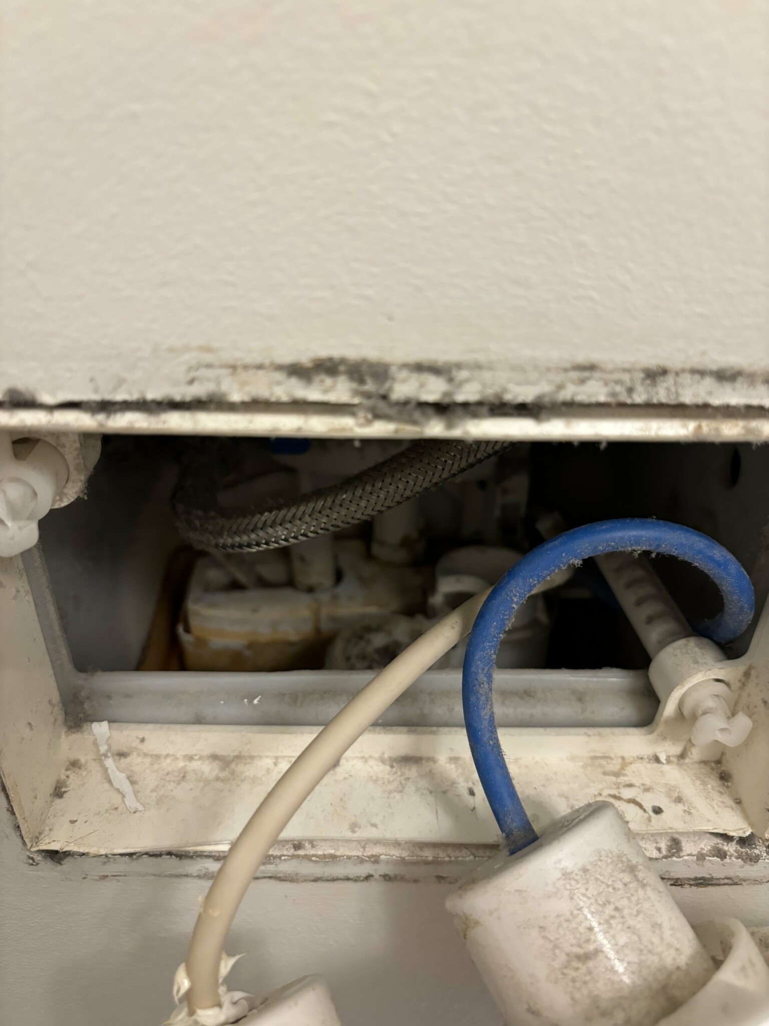

Det finns också en spolknapp som vi monterade ner i samband med byte av den i oktober, då tog jag den andra bifogade bilden som ju tyvärr inte visar rakt ned. Men när jag höll på med det råkade jag ta sönder en plugg så vågar nog inte försöka mig på det igen.

Det man skulle vilja se är nog hur golvet ser ut där bakom när spolknapparna är borta.
Det skadar ju i alla fall inte om du tar bort inspektionsluckan och ser efter hur det ser ut där, det är nog därifrån det högra skvallerröret kommer.

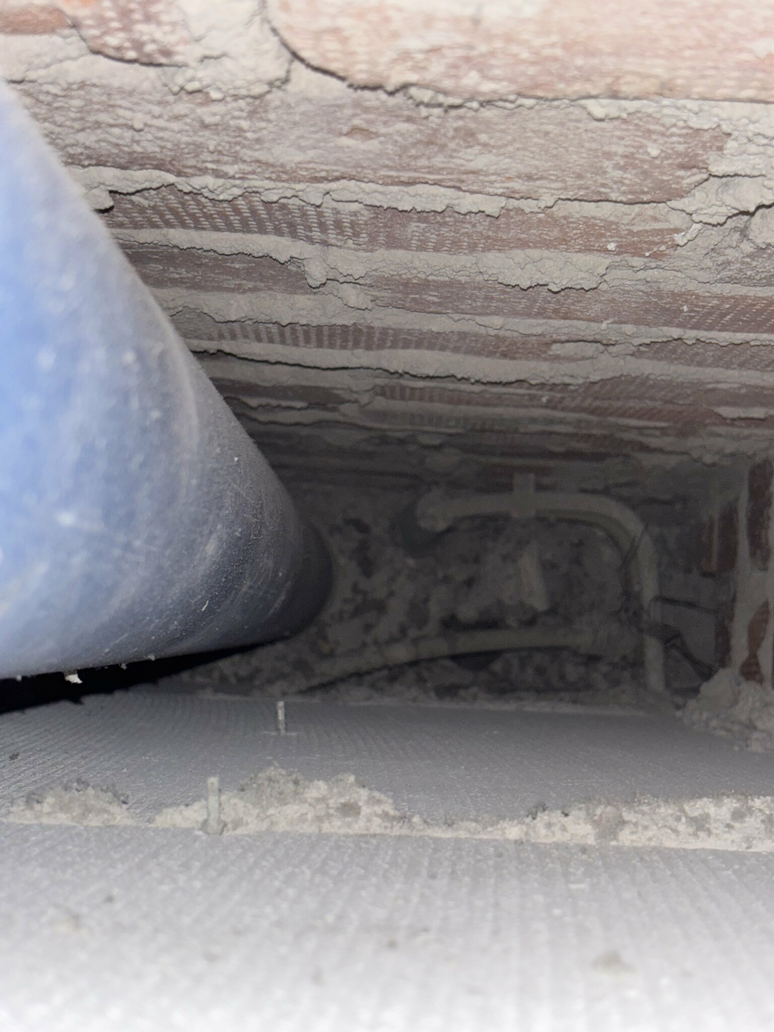

Det var väldigt långt ner så det blir inte superskarp bild, får försöka hitta en bättre ficklampa imorgon så jag kanske kan filma och zooma samtidigt. Men här är det jag fick till idag (inspektionsluckan till höger alltså).

Ser ju torrt ut i alla fall.
tergo och 1 till
Bilden, den visar en avloppstam antar jag. Kommer påkopplingen från toaletten till vänster om bilden? Om jag fattar det rätt så borde toaletten kopplas på stammen men det syns inte på bilden, så det går inte riktigt att se bakom toaletten på bilden?

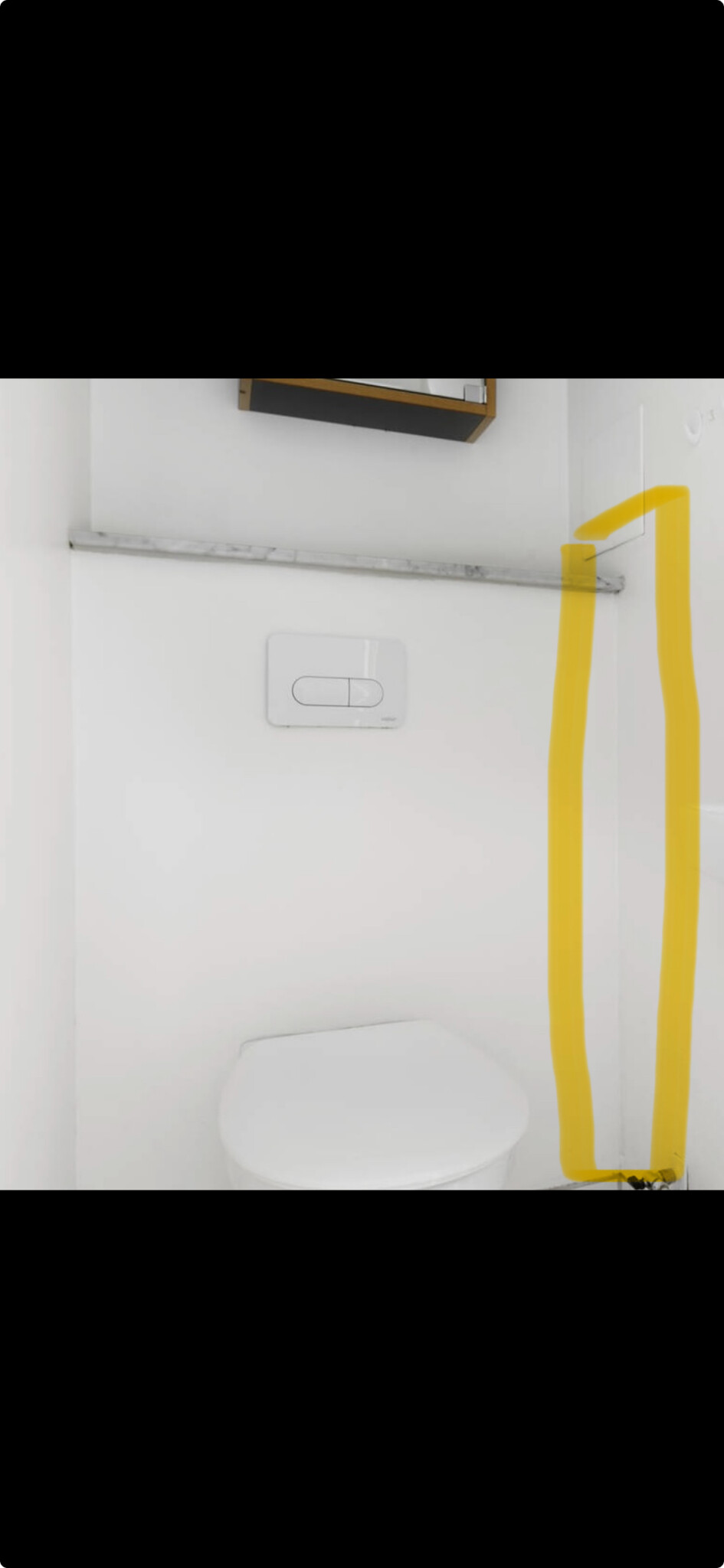

Jag tror att det kan vara ventilation, det finns ett ventilationsdon högre upp på den väggen och man hörde ett sus inifrån luckan. Bilden är alltså på det gulmarkerade området. Är det skvallerröret till inkommande vatten då kanske.
