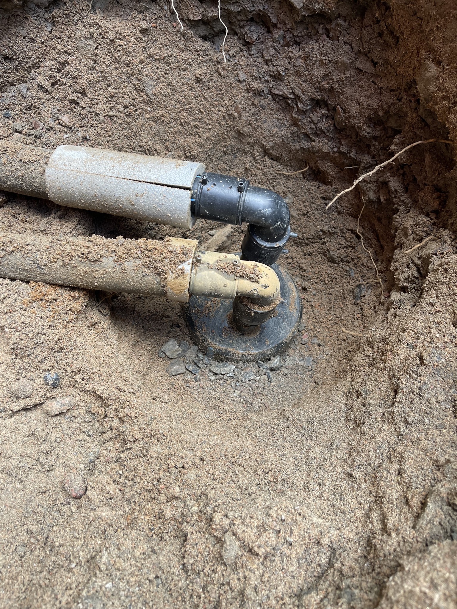

För tre veckor sedan var installatören här för den senaste gången. Då hans teori är läckage någonstans i slang/kollektor, så har jag grävt fram den ytliga kopplingen utanför huset (se bild). Installatören trycksatte pumpen och vi kunde inte se något läckage i de framgrävda kopplingarna. Installatören menar därför att läckaget är i kollektorn längst ned i hålet, och all slang+kollektor måste dras upp. Jag kan inte detta och vet inte vad jag ska tro. Det var visserligen ett mindre läckage med den gamla pumpen, men varför skulle detta plötsligt förvärras vid pumpbytet? Installatören frånsäger sig ansvaret då felet är i befintlig installation. Samtidigt så sade installatören att han drog åt en koppling som inte var helt fast i installationen kring pumpen.

Slutligen så lägger jag själv märke till att när jag grävde fram kopplingarna (som låg under ett plastskydd i jorden) bredvid huset så ser ett rör rent och fint ut, medan det andra ser gammalt ut. Nu när rören varit exponerade under 1 månad och är blöta av regn så ser båda rören likadana (rena) ut. Kan det vara så att det varit ett läckage (från koppling vid pumpen) som läckt längst det röret som ser rent ut? Jag har även kollat rören under huset rakt nedanför pumpen, där är rören våta, men jag känner ingen spritlukt så jag har gissat på kondens. Men kanske spriten blir utspädd med kondensvatten?

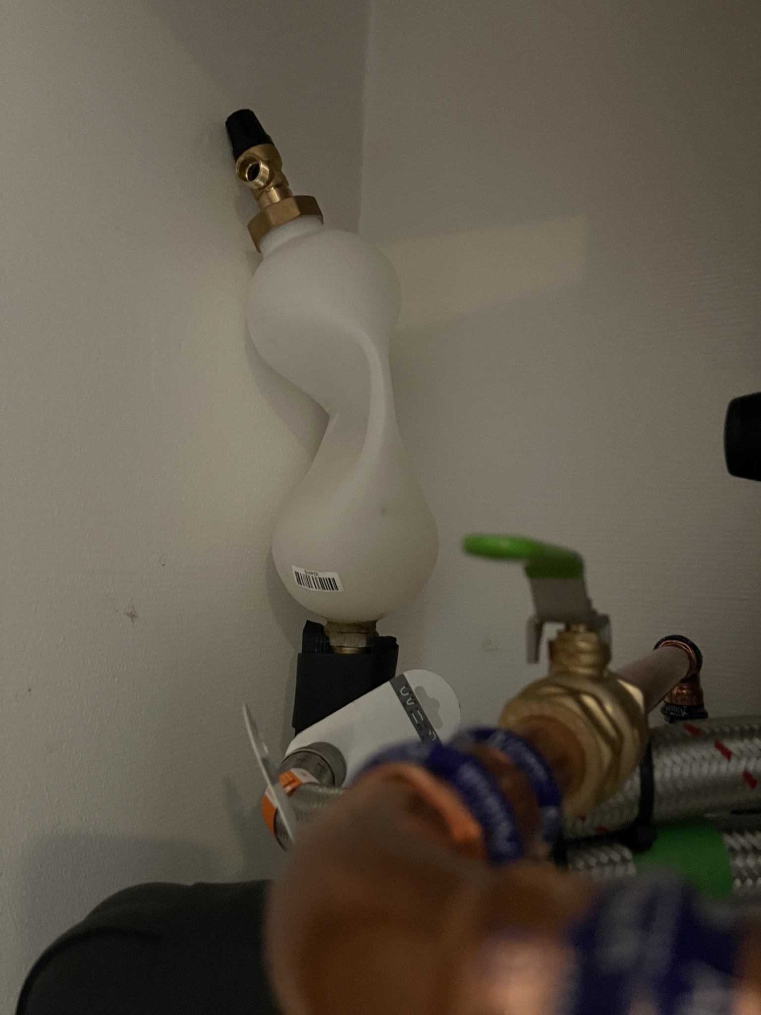

Förutsätt det enklaste först, skala av all isolering från borra in till pumpen. Inspektera noggrannt. Kopplingen upp till expansionskärlet är vanligt att den fryser pga kondens och spräcker muttern med efterföljande läcka som resultat exvis.
Om ALLT annat verkar tätt:
Är du 100 på att vinkeln ner i brunnen är tät?
Kan du få upp täcklocket till brunnen och lukta i foderröret? Sitter läckan högt så kan du kanske känna spritdoft.

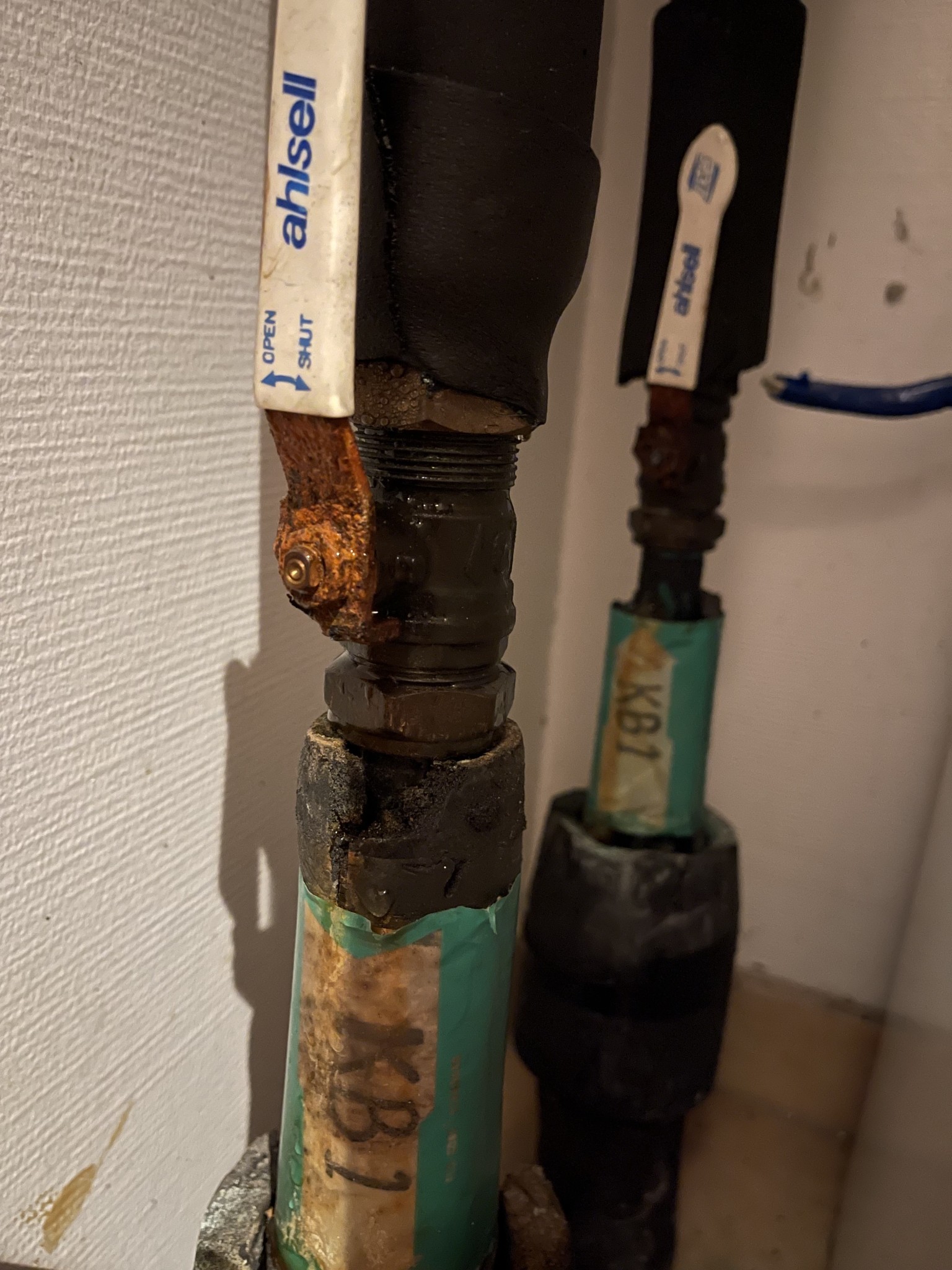

Kopplingarna upp till nivåkärlet (närmast golvet) är mycket rostig, så jag kan tänka mig att den skulle kunna vara problematiskt. Se bild. Den är väldigt fuktig, jag gissar kondens då det inte luktar. Men skulle det läcka därifrån kan jag tänka mig att spritlukten försvinner då det blir så utblandat av kondens. Vad tror ni om denna?

Wow... Jag antar att kopplingen sitter inomhus och att du inte har allt för extremt hög luftfuktighet?
I så fall bör det ju *inte* se ut sådär...
Ja, den sitter inne. Pumpen står i tvättstuga, men luftfuktigheten genererad av tvättmaskin är ju inget mot kondensen som bildas runt röret. Är det kondensens eller rosten du reagerar på? Även det bakre röret/koppling som skymtas på bilden ser likadan ut (vet inte vilket rör som leder upp resp. ned). Kanske läge att byta de kopplingarna då... Samtidigt så har ju de kopplingarna sett ut så under lång tid, så de bör ju inte vara anledningen till det läckande systemet och vakuum som skedde gång på gång efter pumpbytet i somras? Efter sista spolingen av systemet för 6 veckor sedan så har det varit relativt tätt. Sammanlagd trycksättning/spolning av systemet sedan bytet av pump är nog ackumulerat ca 8 timmar.

Ja det där var verkligen framför näsan. Man kan ju se dropparna. Är det där inte ett foto från i somras när det var 90% luftfuktighet så tror jag du hittat det
Nja, det är klart man ska undersöka det vidare, men det är inte konstigt att det blir kondens på köldbärarrören. Rumsluften kondenserar mot den kalla ytan även om man inte har tropiskt klimat inomhus - detta kan således handla om dålig isolering bara.
Okej att ha lite kondens på dem, men i dagsläget är väl det där någonstans i häraden 10 grader.
Att det kommer lite fuktpärlor här och där på en exponerad koppling är ju okej, men att det rinner sådär känns ju inte riktigt som det ska.
(Och rosten är ju inte snygg den heller, men där verkar det iallafall vara torrt just nu)

Bilden togs samtidigt som jag laddade upp den. Och det är konstant sådan kondens på rören. Vätskan på rören är luktfri (eller lite rost luktar det allt...). Känner ej spritlukt.
Men känns ju tveksamt till att dessa rostiga och ev. något läckande kopplingar skulle ha orsakat det märkliga fenomenet efter pumpbytet i somras, när vätskan bokstavligt forsade ut från kärlet. Det läckte inte synligt ur kopplingarna då. Och något större hål kan det väl inte vara någonstans, då pumpen inte nämnvärt tappar tryck eller vätska idag (och pumpen lär ju jobba hårdare idag än ju juni/juli). Kan det möjligen ändå ha varit luftfickor, som den tidigare pumpen med sin något svagare effekt inte påverkades av? Och med det högre trycket från den nya pumpen så orsakade luftfickor det som skedde? Installatören menar att han aldrig tidigare spolat/trycksatt ett hål under så många timmar, men det verkar ju som om det kan ha behövts.
