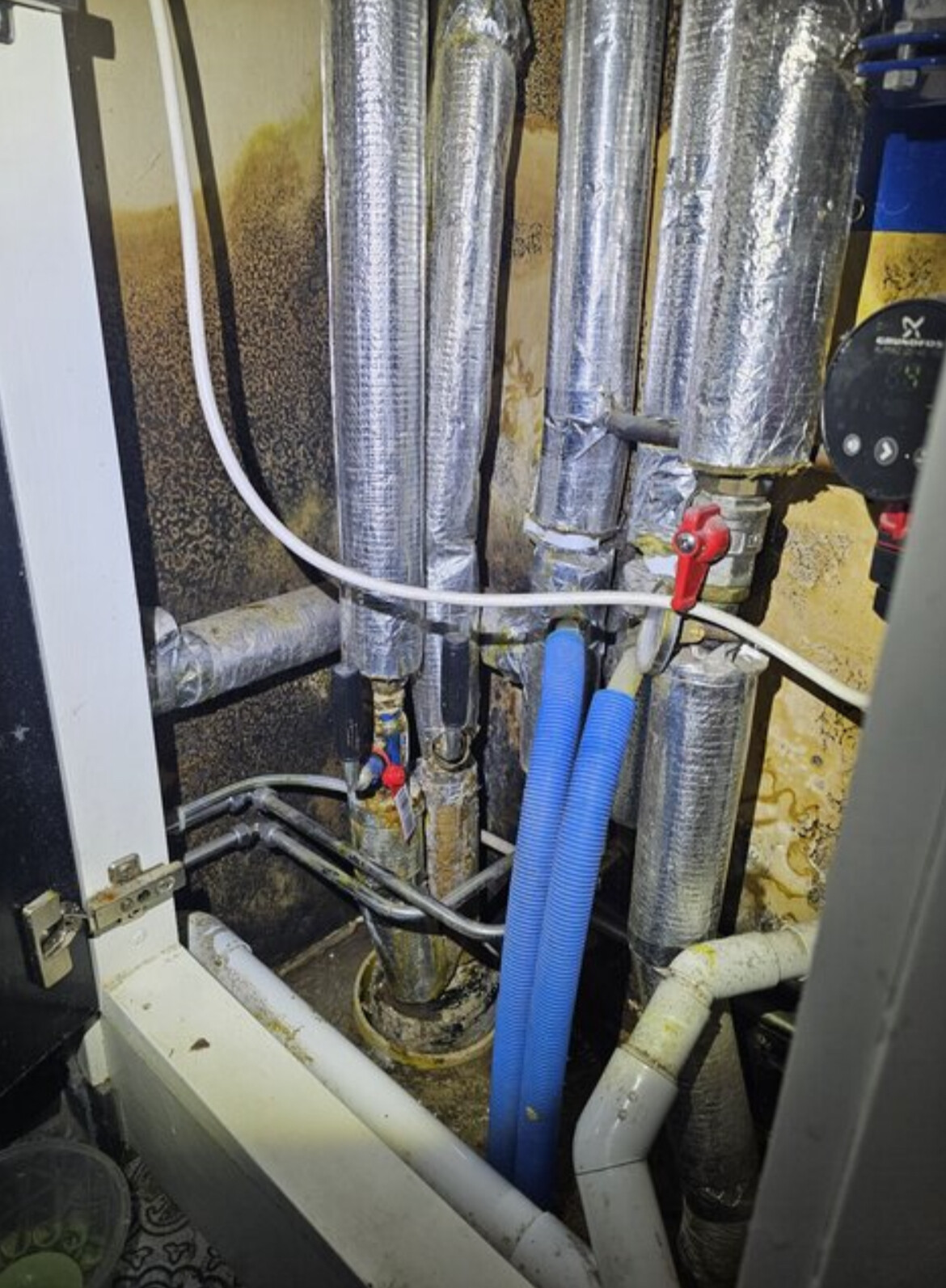

U
Fanns det krav på gjuten slitsbotten och skvallerör för schakt för skarvade värmeledningar 2000 när byggnaden projekterades? I vilka branschregler då? Eller i BBR?
Nja tänker mer hur den konstruktionen kanske borde va löst med tanke på hur det ser ut i bilderna. Kommer ju aldrig gå att få till tätskickt med så många rörgenonföringar nära varandra.
Men ja det börjades ju göras så typ runt 2000, men tror mer det var sunt förnuft i början innan det blev krav genom säker vatten (2007-2008?). Samma sak med inbyggda toaletter där man gjöt botten i lådan och skvallerhål.
Kanske att man kan hitta nått gammalt i AMA om gjuten slitsbotten i rörschakt runt den tiden.
Men jag tror inte FB har så mycket kött på benen att det var ett formellt krav, speciellt med tanke på att det inte är ett riktigt rörschakt.

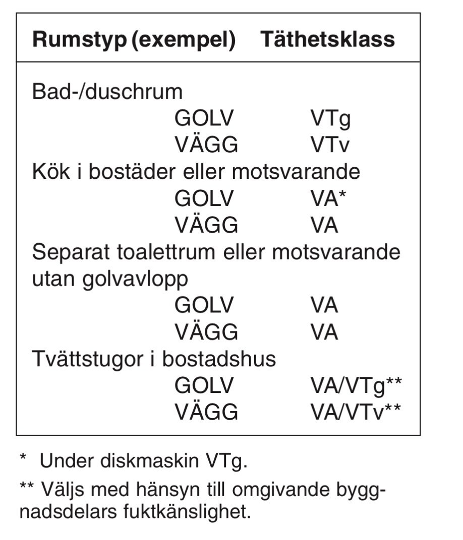

P PFA skrev:
Hej och tack för ditt svar!
Besiktningsrapporten refererar till BKR 2015 med anledning av att det ligger dubbla lager klinkers på golvet och att det övre lagret lades efter 2015. Men oavsett det så är tätskiktet obefintligt och enligt fuktteknikern som skrev rapporten så var kraven på tätskikt desamma när huset byggdes 2002.
Jag finner det som sagt mycket märkligt att det inte uppmärksammats av besiktningsbolagen, i synnerhet vid nybesiktigningen. Det är trots allt 72 hus det handlar om. Det får mig att tro att det faktiskt inte var ett krav på den tiden och att man kanske hänvisade till att själva fjärrvärmesystemet sitter i en form av ”schakt” och har inte med tvättstugan att göra. Men för mig låter det samtidigt helt uppåt väggarna eftersom det bara är skåpsluckan framtill och den lilla väggen till höger som ”döljer” systemet. Allt är mycket märkligt.

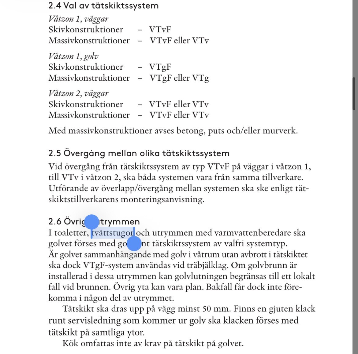

BKR gällande 2002 första bild, 2015 andra bild. Så det är en riktigt finurlig besiktnkngsrapport det där.
  • Täthetsklasser för olika rumstyper och byggnadselement, BKR 2002, inkluderar golv/täthetsklass VTg för badrum och specifikationer för andra rum.
  • Utdrag från en besiktningsrapport gällande tätskiktssystem och installation i toaletter och tvättstugor enligt BKR 2002.
Tack! Du får hemskt gärna hjälpa mig att tolka detta i detalj om du har den expertisen.
För som jag skrev i ett tidigare inlägg så är anledningen till att fuktteknikerns besiktningsrapport refererar till BKR 2015 att det övre klinkerlagret lades dit kring 2018. Men det kan knappast ha gjort från eller till ur det nuvarande skadeperspektivet. Tror att man syftar på att tätskiktet borde ha åtgärdats då.

Hej igen,
Det ser ut som på bilden nedan.
Har pratat med VVS’aren som i samband med renoveringen kommer att sätta in ett nytt fjärrvärmesystem. Han menar att det inte går att bygga ett vattenskåp med skvallerrör här. Hantverkaren som ska renovera tvättstugan kommer att sätta PVC-rör runt de olika röranslutningarna som kommer upp från betongsulan och sedan gjuta en ”klack” som lutar något utåt och sedan ett tätskikt ovanpå klacken. Denna lösning har tydligen använts i många år, men tydligen gick BKR ut för flera år sedan och meddelade att lösningen med klack inte ska användas. Men i mitt fall finns det inget annat sätt att göra det på som jag har förstått det.
  • Rörledningar i ett hus, isolerade med silverfärgat material. Blå slangar och andra röranslutningar syns. Utrymmet är fuktigt och delvis smutsigt.
