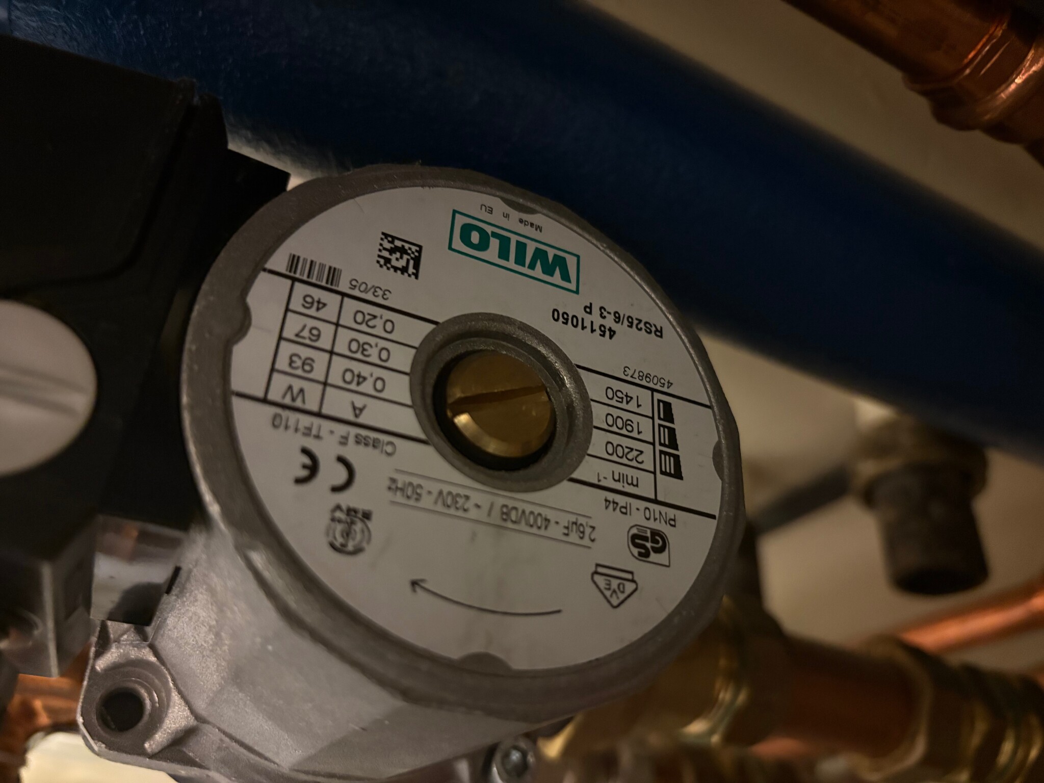

Ingen mening kanske att byta o-ringen, bättre då att byta hela pumpen. Ser ut att finnas plats där för jobbet.
Och det finns avstängare före och efter pumpen ( unionkopplingar ) Ta ett foto på pumpens ända, så att texten syns.

Var det detta du menade? Nej kanske inte är värt det. Kan tillägga att jag inom ett par år tänkt byta till en ny bergvärmepump.J jonaserik skrev:

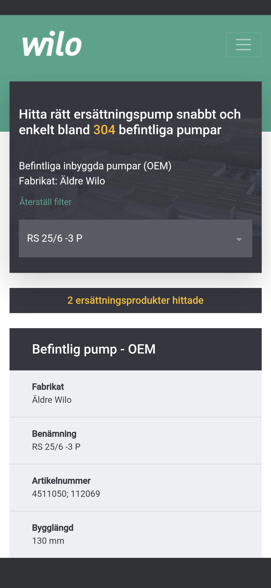

Jepp men framgår inte bygglängden. Du ska mäta mellan centrum på dom stora muttrarna som är dragna mot pumpen, det är 40 gänga där. Pumparna är i olika längd, 130 eller 180 mm. Sen köper du en ny pump på jula eller biltema för ca 1200 kr. Tar du in röris, blir det en pump, kanske många tusen.
På dom gula kopplingarna så är det en axel som nu står längs med röret, det ska vridas så det står tvärs. Då rinner det inte ut vatten, bara det som är i pumpen

https://pumplotsen.se/pumpar/befintlig-pump/oem/rs-256-3-p-14876?s=4511050
130mm
130mm
