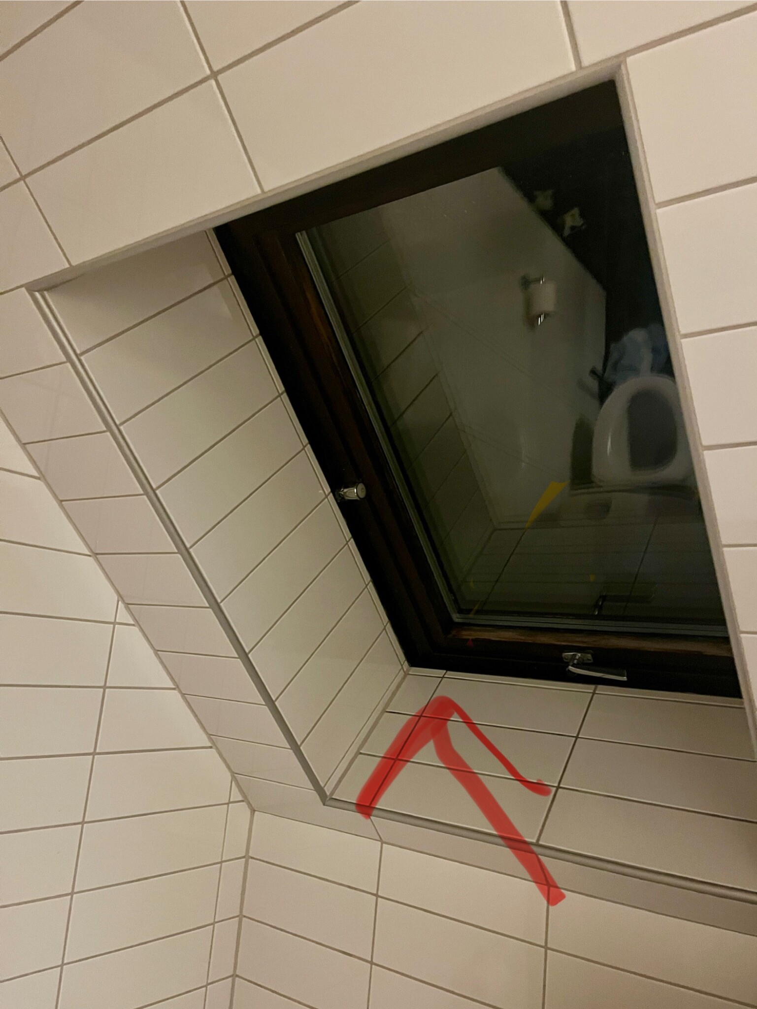

Mellan fönstret och karmen, i högra hörnet är inte tät
  • Fönster med vit kakel och en röd markering i högra hörnet visar en otät plats mellan fönstret och karmen.

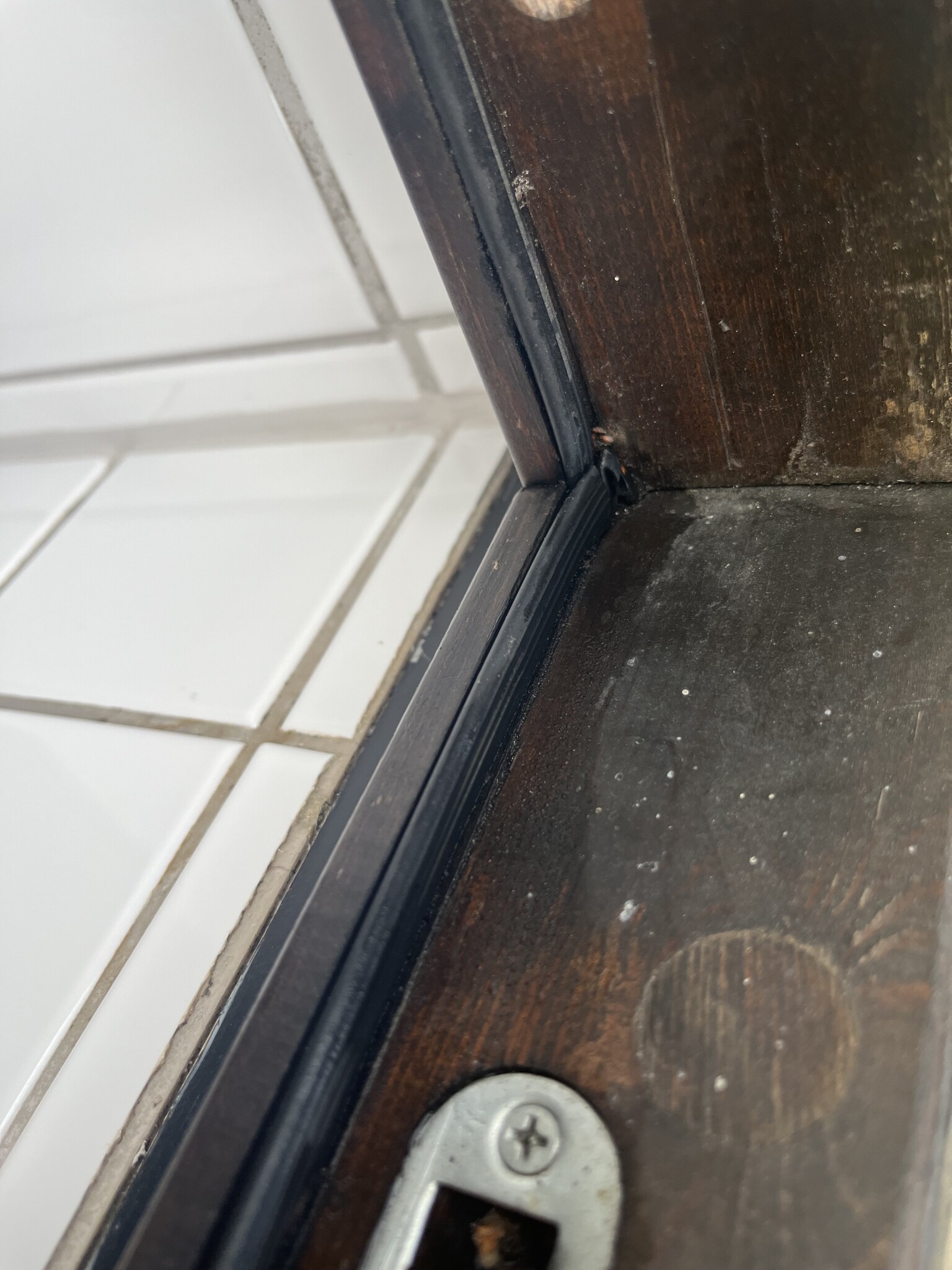

bild på gummilisten
  • Gummilist monterad längs kanten av ett träfönster, med kakelplattor synliga i bakgrunden.

  • Närbild av träfönsterram med en gummitätning och vit kakelplatta i bakgrunden, skruv i hörnet.
Gummilisten är inte problemet, den skall inte stoppa vatten, den är till för att minska läckaget av luft. Det skall normalt sett aldrig stå vatten mellan fönster och karm om fönstret är korrekt konstruerat och helt. Så,problemet är att vattnet kommer in mellan fönster och karm. På sätt och vis är det bra att det läcker, för då blir inte vattnet stående och då ruttnar inte fönsterkarmen.
Typiskt har fönstret dräneringsspår som skall leda vattnet runt fönstret och ut på taket igen, dessa skyddas normalt sett av en plåttak som sitter fast på fönstret (det finns olika konstruktioner naturligtvis). Min misstanke är att det ligger skräp i dränerings spåren som gör att vattnet inte leds runt fönstret utan kommer in mellan karm och fönster. Öppna fönstret istället dig på en trappstege och se till att det är rent runt om.

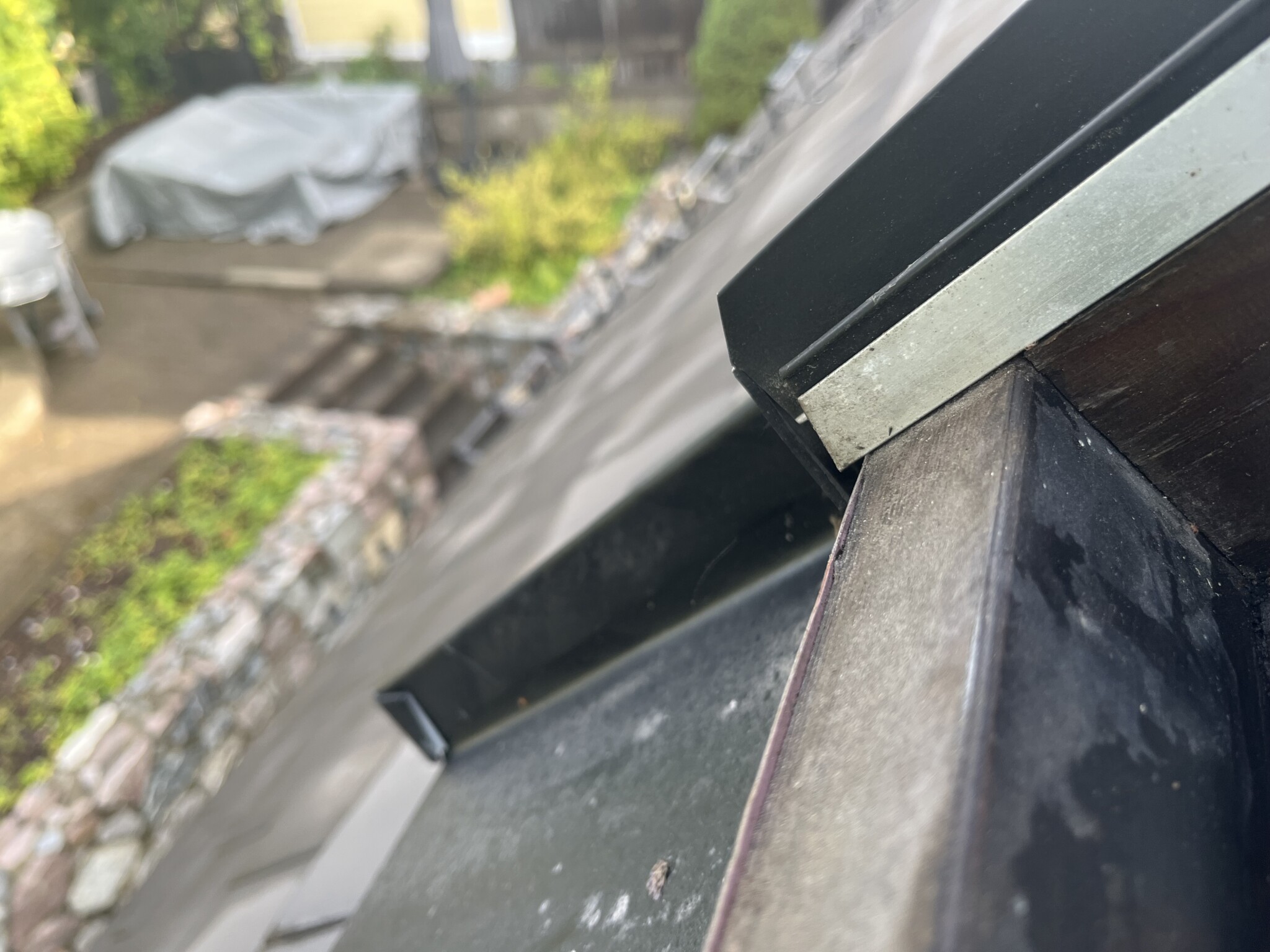

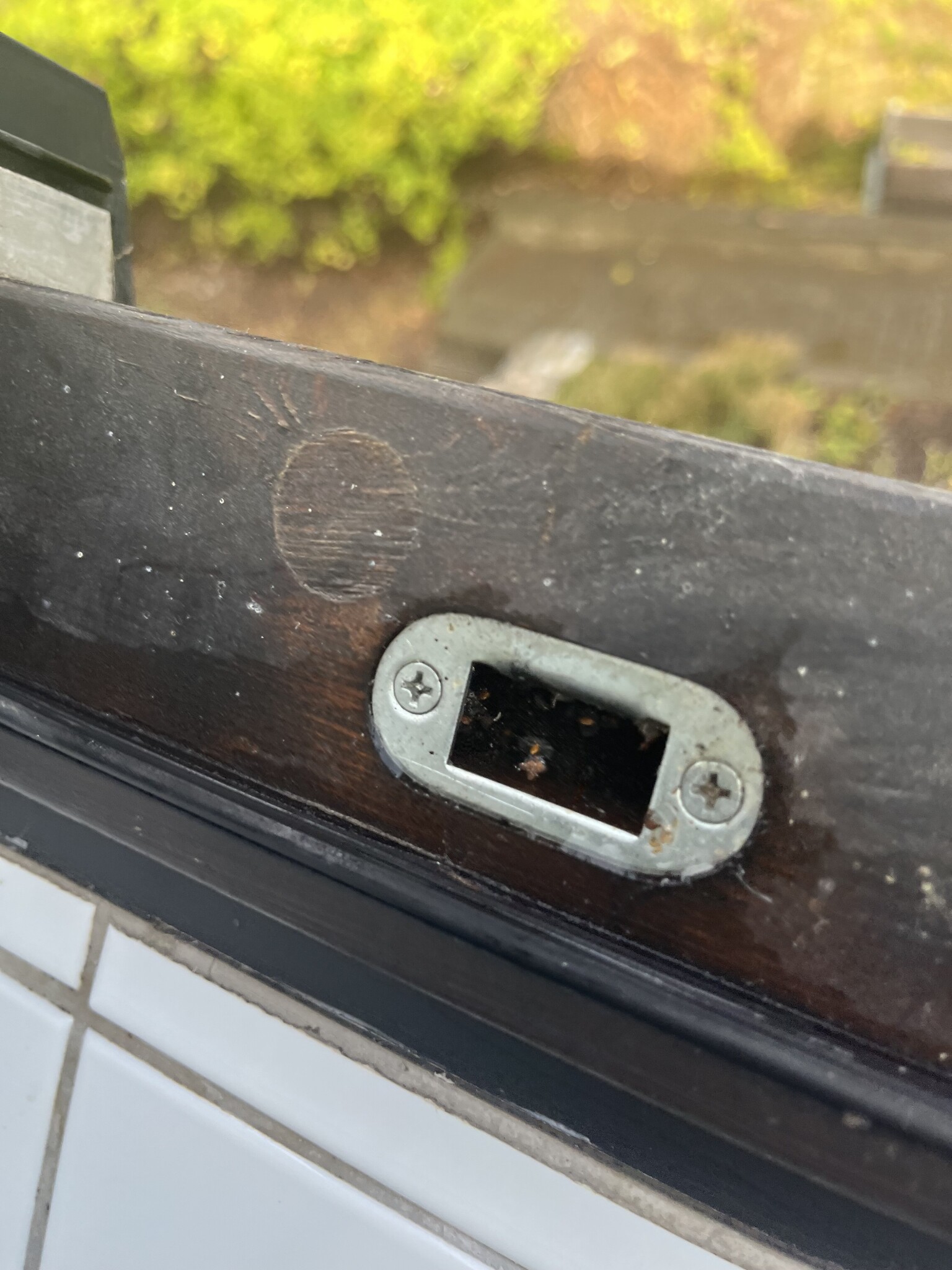

Ser dock i mitten en liten skada på gummin se tredje bilden
  • Närbild på en del av taket med en metallkant, i bakgrunden syns en trädgård med täckt objekt och terrass.
Visst ser listen skadad ut kan det var där läkaren är ?
  • Skadad trälist med metallist, potentiell plats för läckage.
Det är blött, vilket det inte skall vara. Varför läcker det in vatten mellan fönstret och karmen? Det är det problemet du skall lösa.

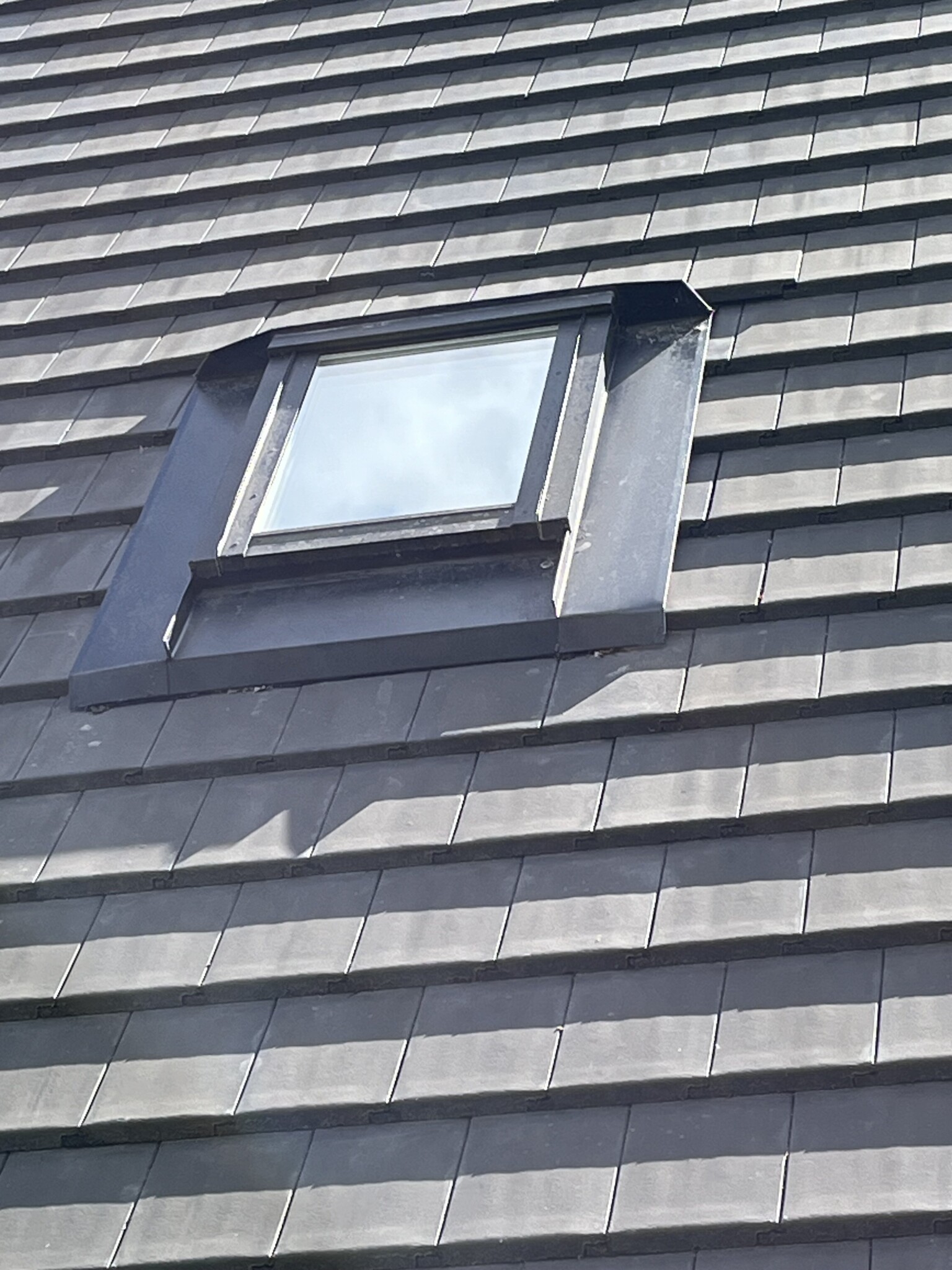

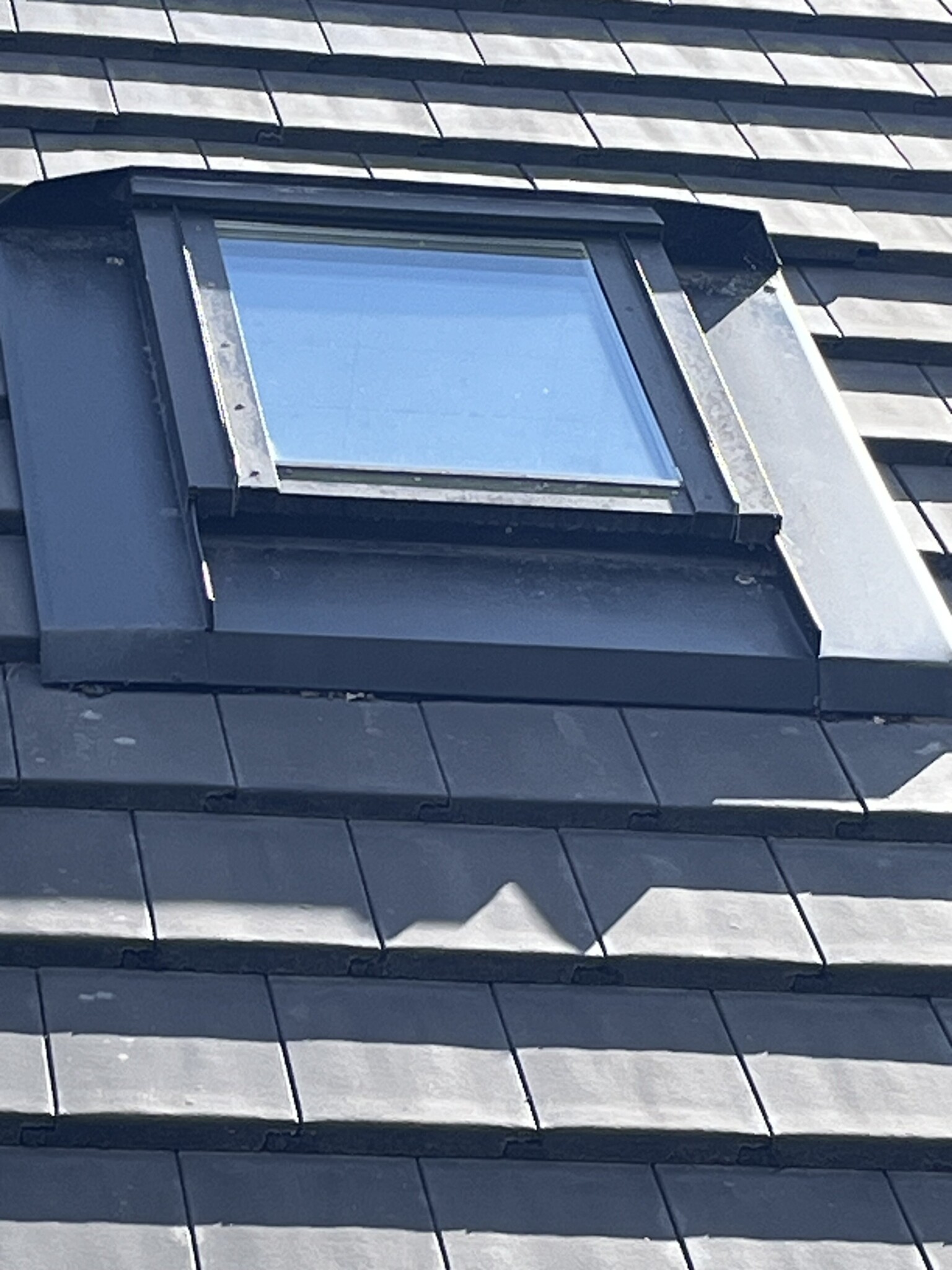

Alla bilder du visar inifrån har ingenting med vattentätningen utan det är bilder utifrån med fönstret stängt som är intressanta.
Jag förstår såklart att dom är svårare att ta.
Ok här är bilder utifrån
  • En bild av ett tak täckt med mörkgrå takpannor och ett fyrkantigt takfönster set utifrån.
  • Takfönster på ett tak med mörka plattor, fotograferat utifrån i dagsljus.
Svårt att se vart det läcker. Jag tycker dock att det ser ut som det har runnit vatten nära kanten till höger på bilden i inlägg #7.
