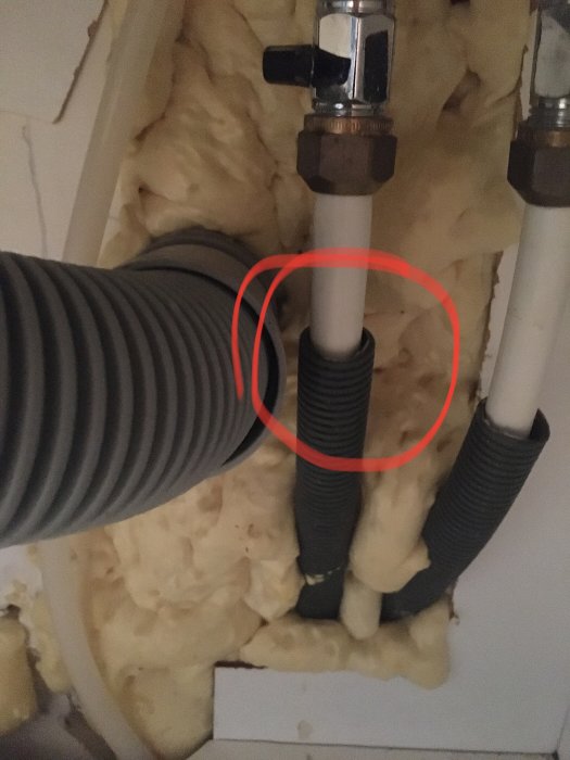

Det läcker upp vatten från det mörka plaströret, se bild. Det är varmvattenledningen. Samma koppling finns en våning upp och det är lika där. Jag har stängt av vattnet vid vattenmätaren nu då det inte hjälper att enbart stänga ballofixen. Vad kan ha hänt?
  • Mörkt plaströr markerat med röd cirkel som läcker vatten, omgivet av isolering och andra rör.
Är det nygjort?
Om man jämför gängan på bägge ballofixerna så ser man att muttern på den vänstra är betydligt mer dragen än den högra. Detta kan vara en anledning till att det läcker vatten.
På inkommande kallvatten till varmvattenberedaren så brukar det sitta en avstängningsventil så att det iaf går att ha kallvattnet igång.
Om det kommer vatten från det svarta plaströret betyder det att du har en läcka nånstans på röret som går inuti detta svarta rör (om det inte är så att det läcker vid någon av kopplingarna och rinner ner i röret)
Titta i andra änden på röret och se om det syns något läckage där, om det inte läcker från kopplingen på bild. Annars är det nog läck mitt på någonstans. Skruv eller spik i röret kanske.
Bästa svaret
Det hade frusit i rören uppe i krypgrunden. Har pluggade rör där och ingen värme.
Isen har spräckt röret och när det blev plusgrader så smälte isproppen och vattnet fick fri passage och började läcka ut i läckageröret.
Det blev tydligen tryck åt två håll, därav läcka på två plan.
Helt galet att ha två pluggade vattenrör i husets kallaste del...såklart!
