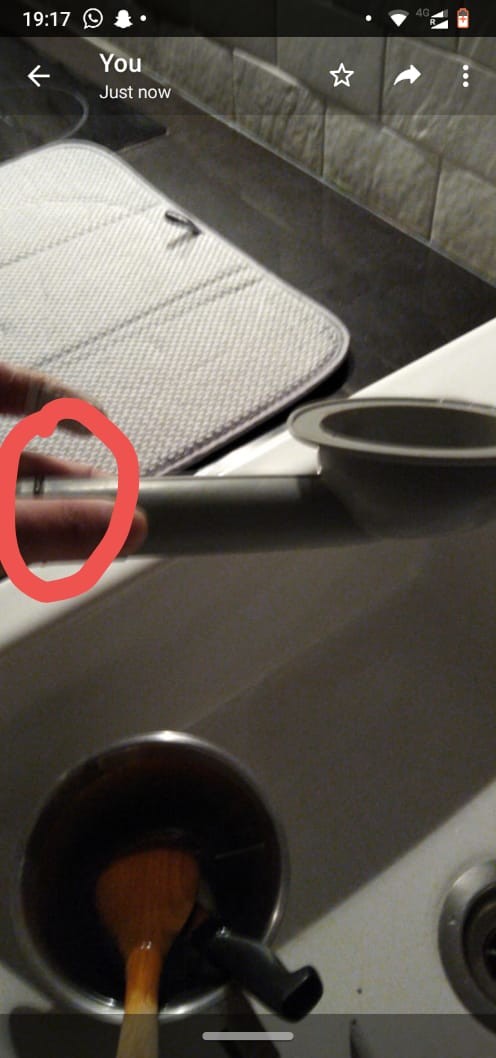

Köpte lägenhet och har nyligen flyttat in. Det läcker kraftigt under diskhon. Vi trodde att det var på grund av stop i rören men vi har rensat och gjort rent. Vi kan inte se att det är vatten kvar i rören.
Vet någon vad som kan vara fel? Ska det vara packning på andra röret som bild 2 ska sitta ihop med?

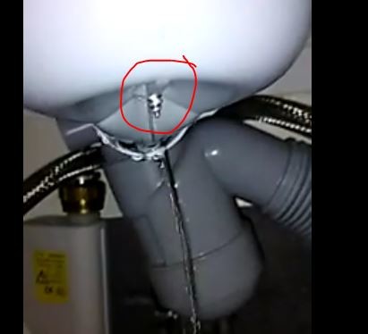

Är detta ett skämt? Det går ju en skruv rakt silens bottendel i filmsnutten. Klart det läcker.
Röret på bild 2 har en svart o-ring i änden som är det som tätar teleskopröret. Kolla så att den inte är trasig

Ser ut som skruven som håller fast vattenlåset mot diskhon har dragits för hårt/mycket så att den gått igenom plasten. Det kanske inte är där det läcker men plasten ser ut att ha deformerats så att det inte håller tätt.
Ska vi gissa att säljaren rengjorde rören vid avflytt, slarvade bort VVS-skruven och fick den briljanta idén att dra en träskruv från handfatet rakt igenom rören?
Köp en ny rördel och skruva dit med originalskruv. Kostar några hundralappar så är problemet löst och du slipper interagera med säljaren.
