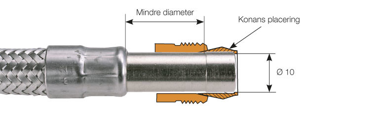

Nu vet vi inte fabrikatet på blandaren men principen är förmodligen skärring, Bilden nedan visar en slang med slätända från blandaren. Slätändan kan jämföras med ditt kopparrör.
Bild på en slätända av en slang från en blandare med indikation av konans placering och mindre diameter.
Det läcker mellan översta muttern och kopparröret (tittar man noga på bilden kan man se vattnet mot kopparröret. Det ser ut som om kopparröret har en valk mot översta muttern men det är vatten som ger den effekten).

höll du emot på den undre kromade ? det är bara de två kromade du ska dra åt,
men, kan det vara så att stödhylsa saknas?
och det är den övre som ska röra sig, den undre fixerad.
Gör som HSP föreslagit.
Dra den övre lite och håll emot den undre så ska du se att det blir tätt.
