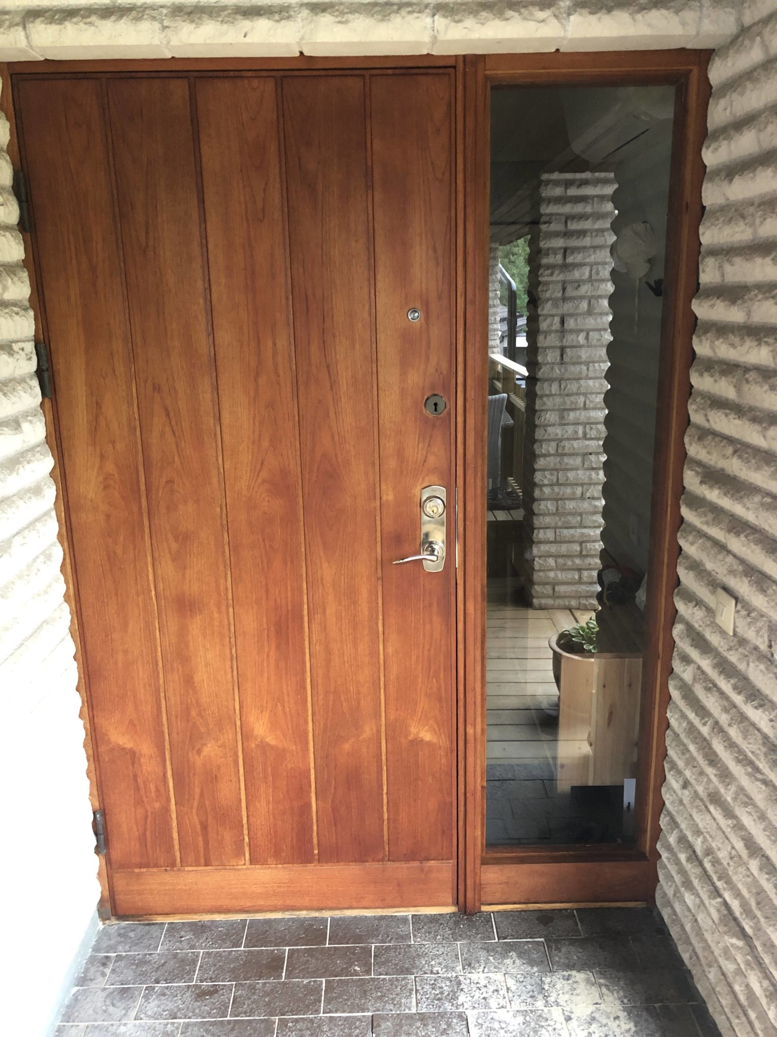

Har du några bilder på före och efter att du oljat in dörren? Tänkte på kulörändringen.Njingan skrev:
Jag slipade också hela dagen.
Drog på en omgång olja. Hade visst en burk hemma efter vi oljat lite utemöbler i våras.
[länk]
Den körde jag med, fungerade bra. Penslade ut det och drog sedan med trasa. Gick på med trasa igen efter drygt 30 minuter.
Vår dörr har nog inte blivit oljad senaste 20 åren så den sög olja som fan, så för att få ut rikligt med olja körde jag pensel först.
Hej!K Klicka skrev:

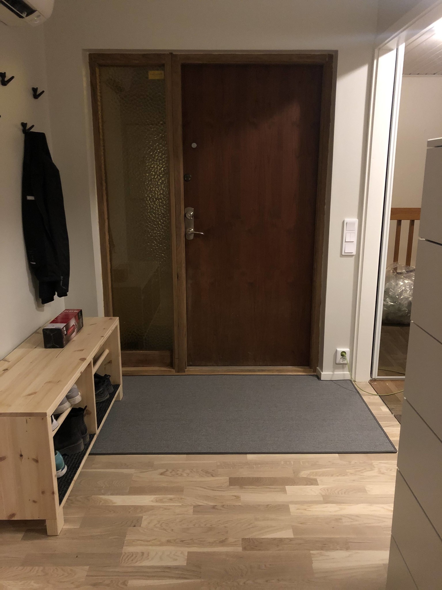

Har inte tagit några direkta före/ efter-bilder för kämförelse så färgskillnaden blir inte 100%ig.
Ena bilden är från insidan, andra utsidan. Vi ska även byta ut ena glasrutan som tidigare varit gul,, blir en frostad ruta nu. Ska förhoppningsvis bli mer naturligt ljus inne.
