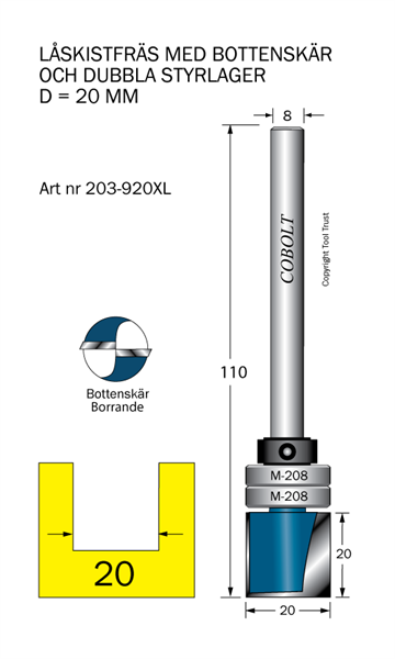

Måste skärlängden vara så väldigt djup eller räcker det kanske att du kommer långt ned. En låskistfräs, gäran med dubbla kullager kanske kan lösa problemet?
https://www.tooltrust.se/for-overhandsfras/laskistfrasar
Jag ska inte fräsa igenom stycket utan göra en väldigt exakt urgröpning kan vi säja.
massa bra tips om jag skulle gått igenom helt men nu är det lite speciellt projekt.
Det blir nog ett 75 mm lång stål för att avverka maximalt på ett pass och sen låskistfräsen för att köra dom sista passen riktigt djupt.
