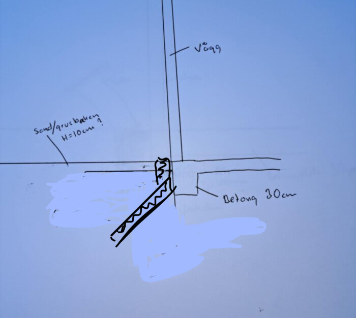

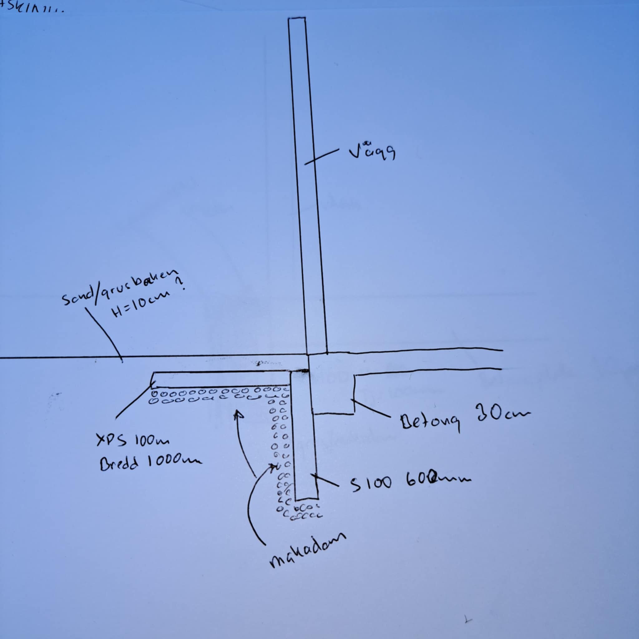

Blir det här korrekt tro?
  • Skiss över byggnadskonstruktion med vägg, betonglager 30 cm och isolering XPS 10 cm, markerad med mått och ord som "makadam" och "sand/grusbädd".
Mitt amatörmässiga förslag är att lägga isoleringen lutande utåt nedåt och inte gräva under nivån på kantsulan som väggarna står på.
Jag har gjort just så på en tillbyggnad med platta på mark på förrförra huset. Blev mycket nöjd med resultatet.

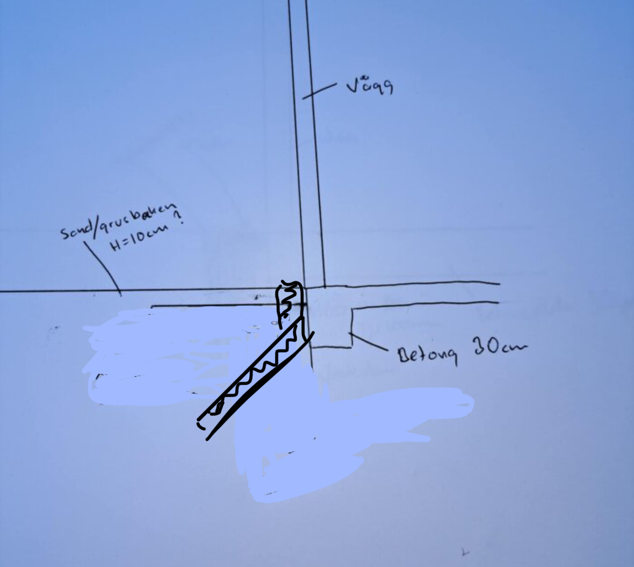

Skiss av husgrund med vägg, betong på 30 cm och lutande isolering. Text visar sand/grusbädd 10 cm hög.
boffe2016

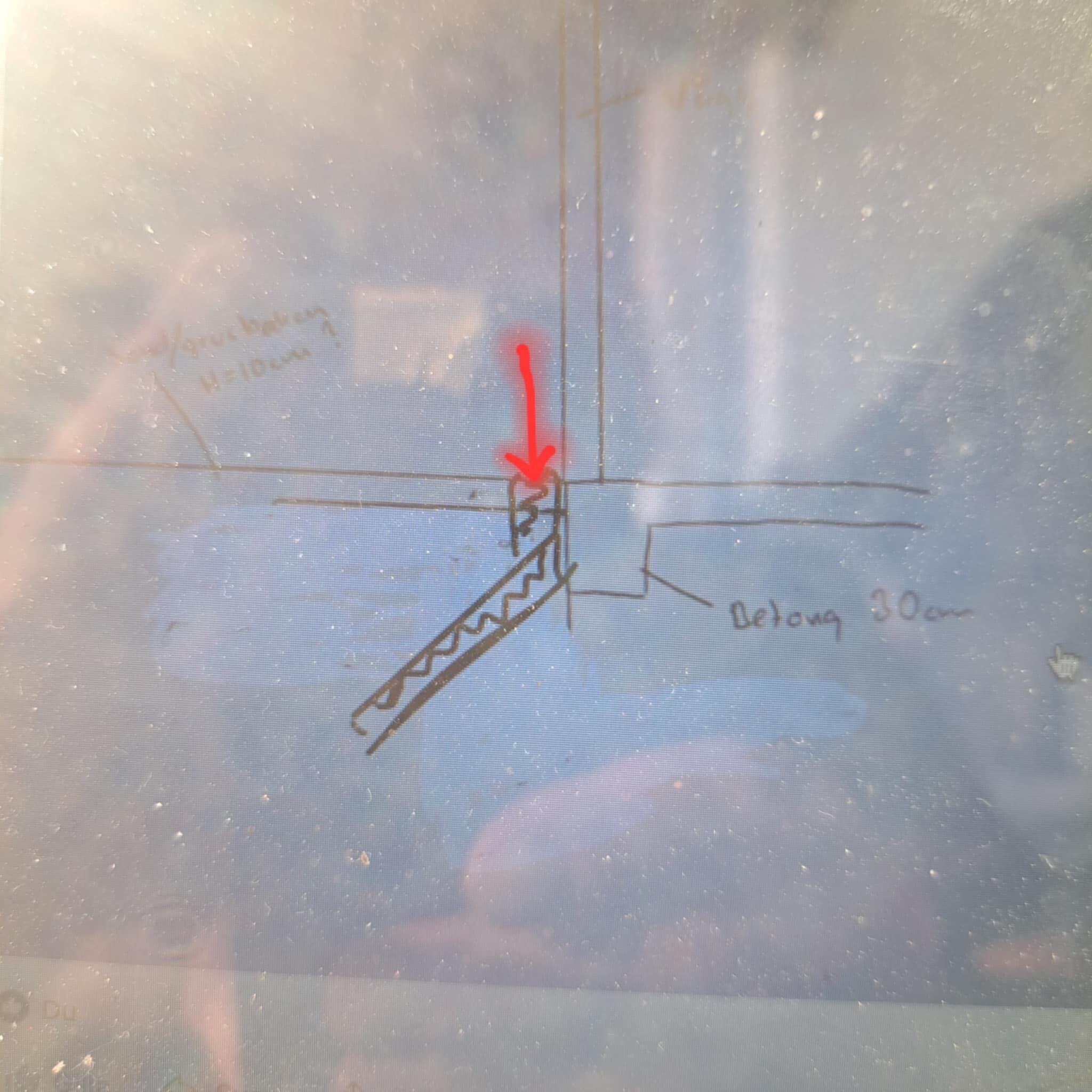

hur blir det här på tppen av isoleringen? ligger den blottad?

B boffe2016 skrev:
Stort tack för din respons AG. Jag tar till mig av det. Det låter även rimligt som du säger om man tänker efter.
Gör det någon skillnad om jag berättar att underlaget för maskinhallen är en grusås/sand?
Ingen orsak.
Ja, det gör skillnad! Det kommer göra arbetet betydligt enklare, på alla sätt😃. Du bör dock ta hem några kubikmeter med stenkross/stenmjöl, typ 0-8. Det ska du lägga ut ett lager innan du skjuver in en isoleringsskiva under kantbalken. På, eller inblandat med stenkrosset ska du även lägga lite expanderbetong.
