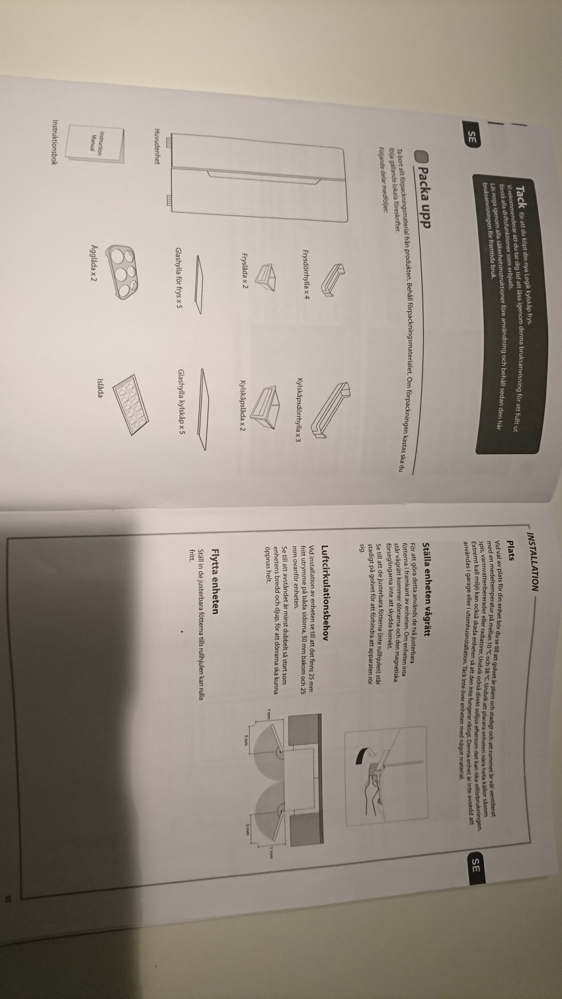

M
Instruktionsmanual öppnad på en sida som visar steg-för-steg illustrationer för installation av en produkt.
Här är bilden på "installation"
P
saxat ur manualen från samma tillverkare men annan brandning
OBS!
Vid en normal installation ska Kylskåpet luta en aning
bakåt.
Anledningen är att underlätta och säkerställa
dörrstängningsfunktionen.
Vad en aning är kan man ju diskutera
