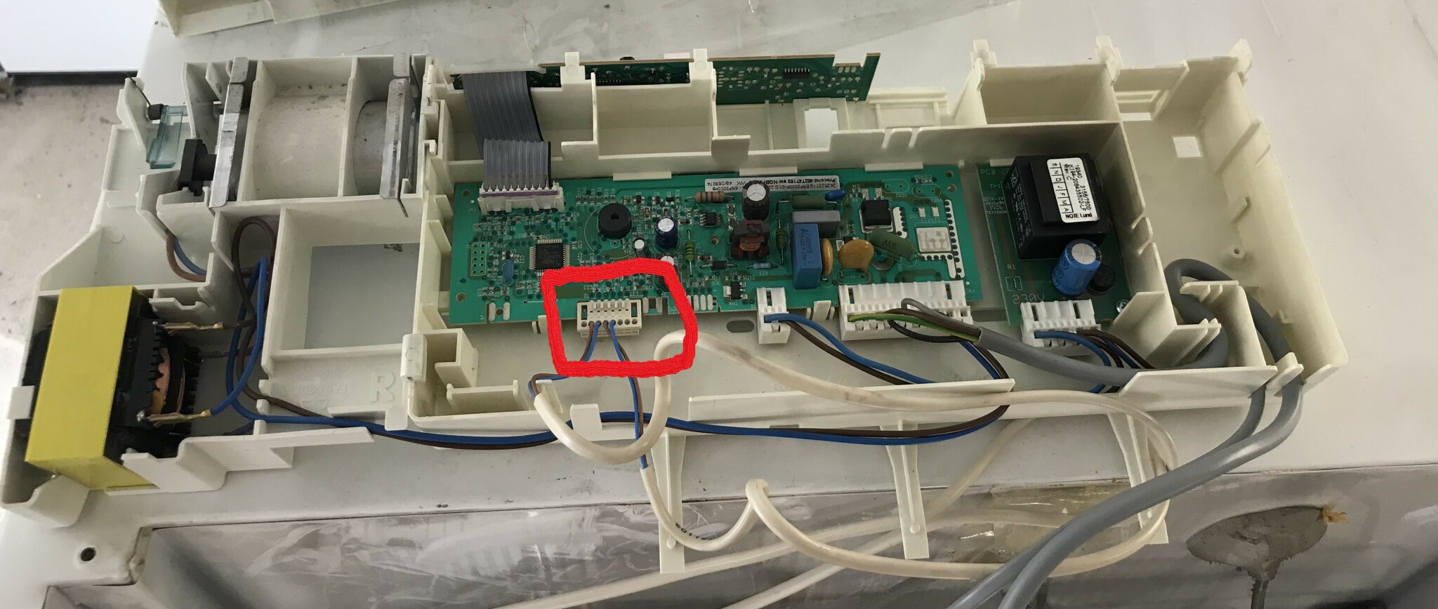

Mitt kylskåp (rostfritt Electrolux 3500) slutade kyla så jag köpte ett vitt likadant som fungerade. Jag började då att flytta över dörr och plastdetaljer för att få det se snarlikt ut som det rostfria. När jag då tog av översta plastdelen (där kretskortet sitter) så är kylskåpet sedan helt dött, får ingen ström. Behöver därför hjälp att få igång den igen, vart börjar jag felsöka?

Har inte lossat någon kontakt, åtminstone vad jag vet. På kretskortet har jag försökt lätt trycka på alla kontakter, ingen skillnad. Har nu gått med en spänningsdetektor och det är på den som är rödmarkerad på bilden och tillhörande kablar det inte ger något utslag. Kablarna från den går in på två olika ställen i kylskåpet (de vita kablarna).

det är tempgivarnas kontakt

Ja precis, men har den någon påverkan på strömmen? För kylskåpet är helt dött nu.

nej

då är det fel på kretskortet

Tack så mycket för hjälpen! Bytte kretskort från gamla kylskåpet och nu funkar det! Men ett annat problem har dykt upp. Har svårt att få fast övre plastskyddet helt rätt så dörren blir otrolig känslig (den varnar att den är öppen). Kan jag lura den sensorn på något enkelt sätt?
