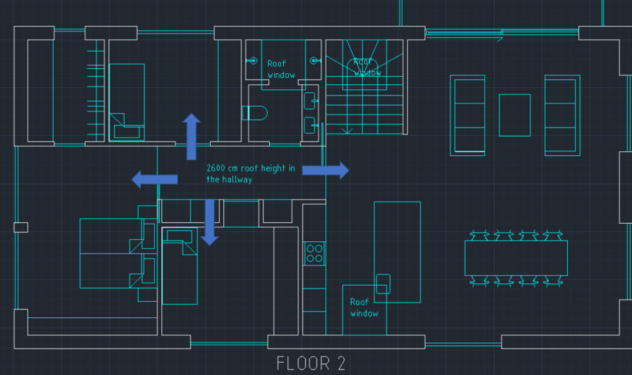

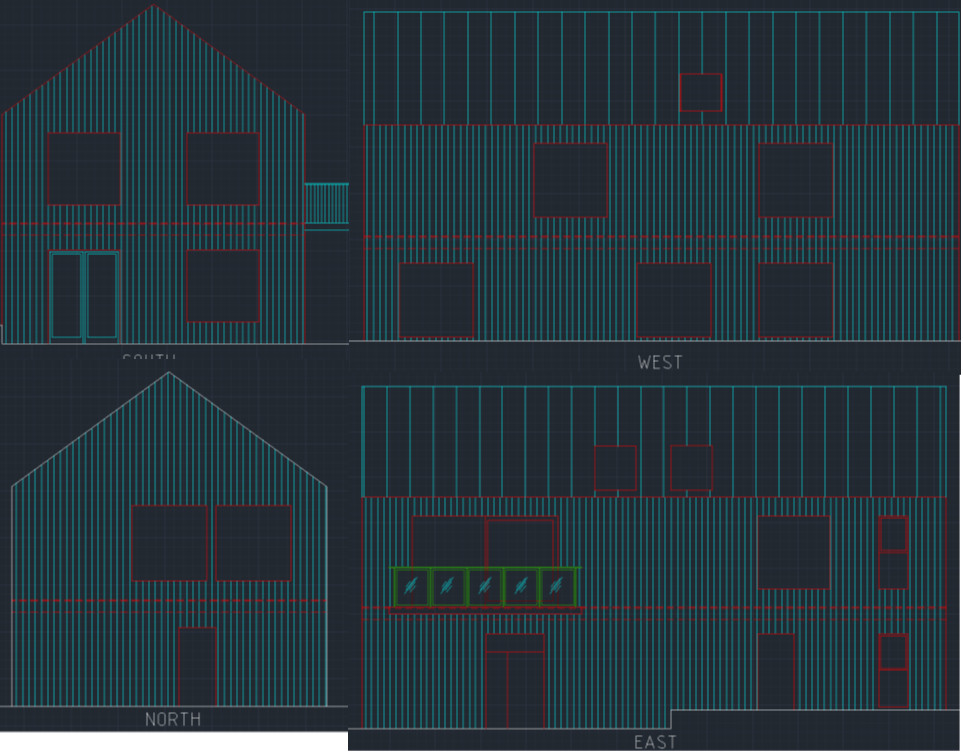

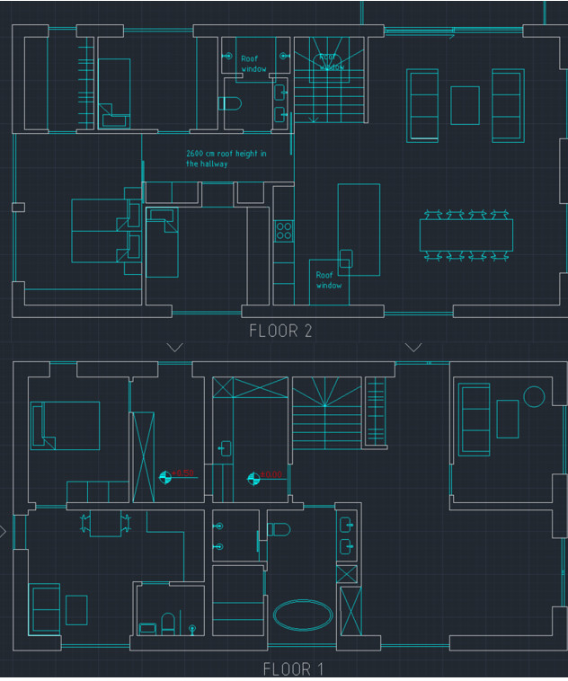

Huset i fråga är hus som snart kommer byggas. Det är 233 BOA uppdelat på två våningar, 3m takhöjd i bottenplan och öppet till nock (ca 4,5m som högst) på överplan. Fönstren är 2*2 meter. Med andra ord, mycket volym och många stora fönster. Bifogat är bilder. Det störa vardagsrummet på överplan är mot söder. Bergvärme och vattenburen golvvärme.
Ovanför hallen på överplan kommer en liten vind byggas som kommer passa bra för FTX-aggregatet.

Alternativet är att sätta kylaggregat som går in i vardera sovrum på överplan genom sidoväggen på vinden (då det är så högt i tak i sovrummen när det är öppet till nock). Då får man in kylan i de rum som det är viktigast att ha kyla och en högre effekt kan nog uppnås.
Har dock haft svårt att hitta lämplig teknik för det senare.
Har någon förslag på lämpliga kylsystem som genom ett aggregat kan ge kyla till flera rum?

2*2 fönstren är inte öppningsbara precis som du säger, därav är FTX ett måste för att inte känna behovet att behöva öppna alla fönster. Jag tänkte att i värsta fall om man känner att behovet verkligen finns att kunna öppna fönster så får vi sätta dit ett mindre öppningsbart fönster.
De stora rum på bottenplan och överplan som är mot söder har stora altan och balkondörrar - och om jag känner min familj rätt så kommer de stå öppna då det är mycket spring in och ut under sommaren. Därav tänker jag att FTX-kyla inte kommer ge tillräcklig effekt jämfört med den rätt så stora extra kostnaden. Istället då lägga pengarna på bra specifik rumskylning av sovrummen. Men har svår att hitta en lämplig fläktkollektor som kan sättas på vinden och ledas till några snygga don i vindsväggen som vätter mot vardera sovrumsvägg.

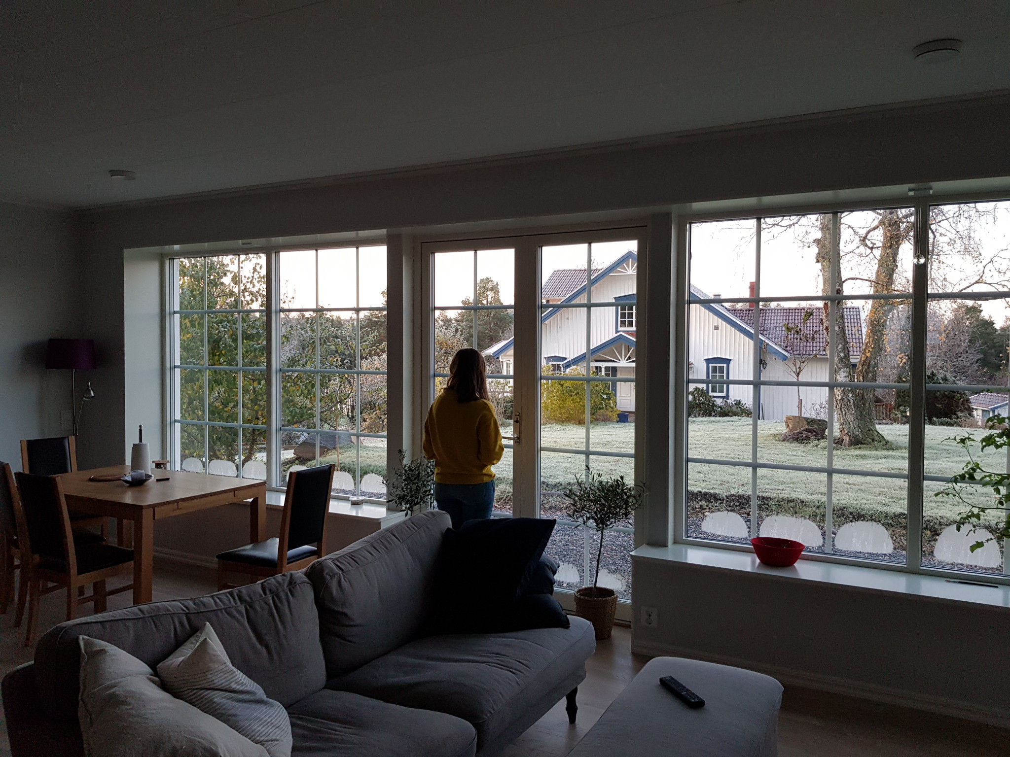

Jag har på södersidan med sunblock och norrsidan utan i samma rum. Inget man tänker på. Om man studerar noga så kan man ana att sunblock fönstren har en lite grönare ton.
Utsikt genom Nordan sunblock i N-Tech Passiv fönster
Fina fönster!
Vilken "styrka" på sunblock har du?

Får kolla när jag kommer hem om jag kan se med tror det ska vara angivet typ 70/35
