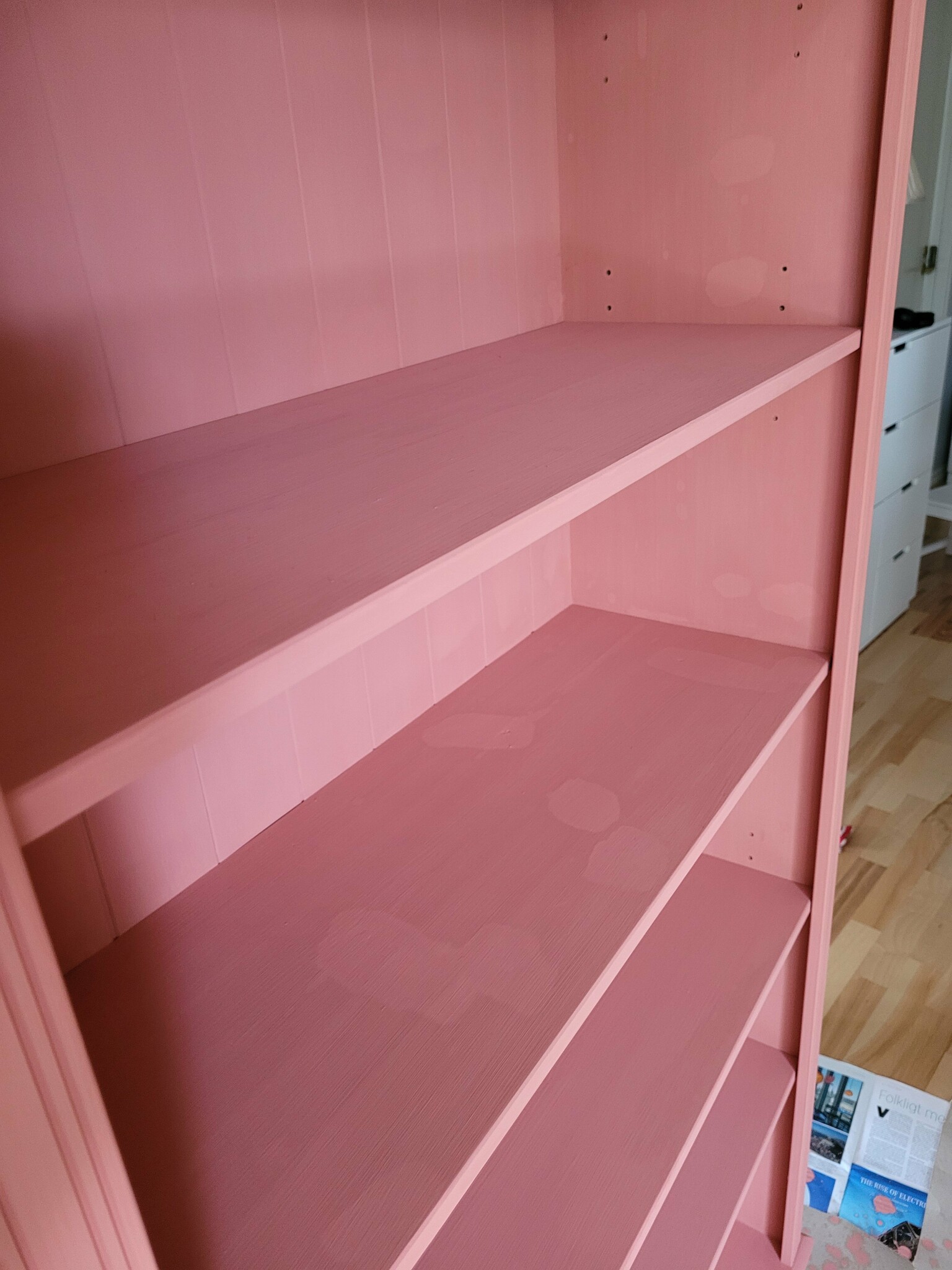

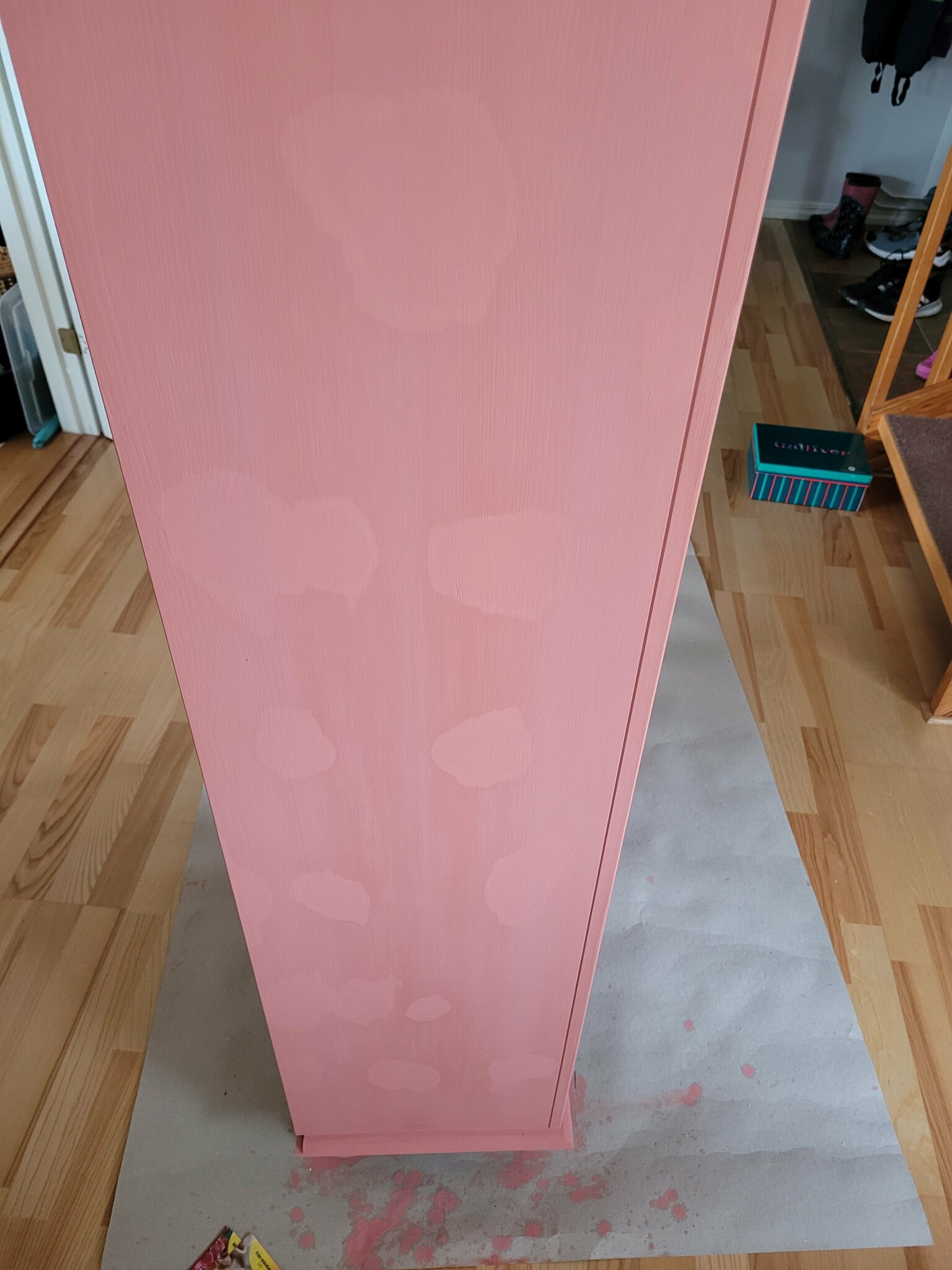

Har målat en bokhylla med äggoljetempera där kvistlacken/schellacken syns igenom med fläckar. Blev rekommenderad av färghandeln att applicera schellack över kvistar för att minska genomblödning, och sedan täcka med 3 lager färg. Men problemet är alltså att själva lacken syns igenom. Har målat 5 lager äggoljetempera utan bättring.
Vad gör jag åt detta?

Är det färdigblandad shellack typ Ottossons? Jag tycker den är för klen och blöder igenom. Bättre att blanda egen.
Edit: det ser väldigt ljust ut? Är det vattenbaserad kvistlack eller shellack? Shellack brukar ju se brunare ut.
Jag köpte flingor och blandade med etanol
Av den här anledningen har jag i princip slutat använda schellack. Schellacken syns genom färgen eftersom ytan blir annorlunda. Linoljefärg och äggoljetempera målat i tunna lager får skillnaden att synas tydligt.
Sist målade jag nog sju lager eller ngt liknande innan det blev bra. Därefter bestämde jag mig för att hellre måla om, OM det blir genomblödning från kvistarna än att använda schellack.
Han jag jobbade åt förut sa åt oss att måla hela ytan just pga att det oftast syns där man bara målat på kvistarna.

Är shellacken slipad förresten? Annars får man ju en väldigt blank yta
Inte slipad. Ytan är inte blank men ljus.
Ok, testa att ta en obehandlad trä kvistlacka och slipa lätt x 2, och prova att måla på det.

Jo det blev bättre men inte 100%. Målade fler lager, totalt typ 10. Skulle nog behövt 2-3 lager till egentligen. Hade jag gjort om projektet hade jag skippat shellack och målat igen om/när det blött igenom. Vilken typ av färg använder du? Mvh
