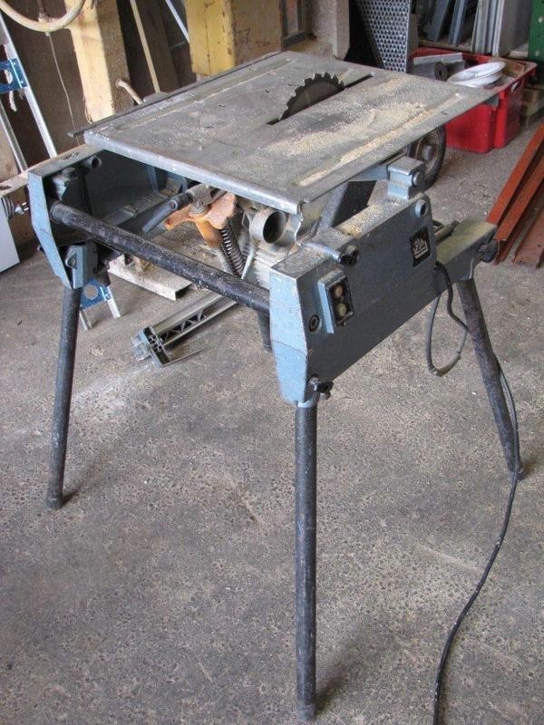

Har en gammal elu kap/klyvsåg hemvid som fått slita hund sedan 70-talet. Farsan köpte den när han byggde stugan då. Sedan dess har den hängt med och gjort mååååånga jobb. Med några enkla handgrepp kan man ställa om den mellan vanlig gerkap eller klyv då bordet är vändbart upp-ner. Sågenheten låses fast med en vantskruv så blir klinghöjden ställbar. Tyvärr saknas då klyvkniv (inte utrustad) så man får ta't försiktigt.H heimlaga skrev:Jag skall fortsätta med några märken till

Finns även en bordfräs, men den står i någon gömma hos brorsan, även den är från 70-talet.
Är väl förlagan till den ELUn jag har från 88-89 (eller så är det exakt samma). Fanns i DeWalt brandning i många år med efter att dom köpt ELU.Putten skrev:
