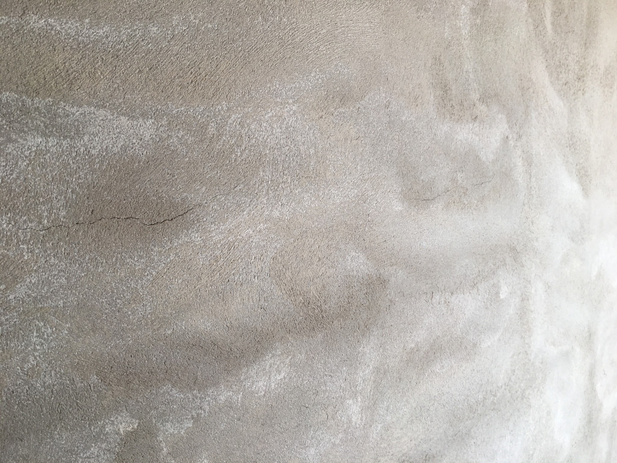

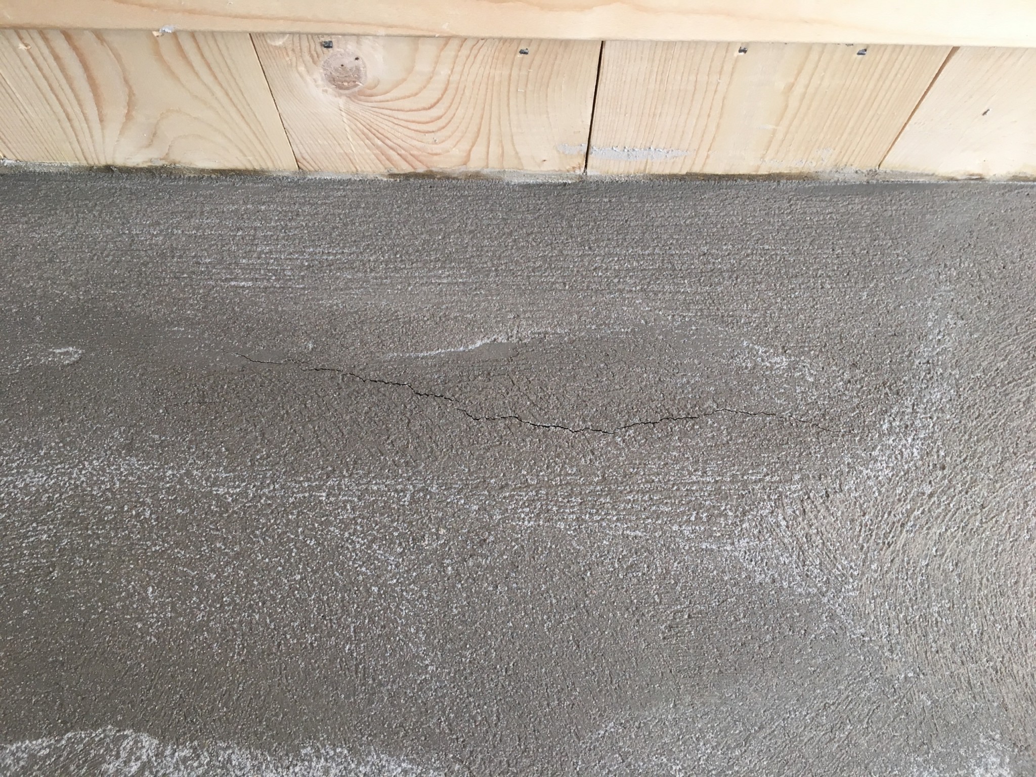

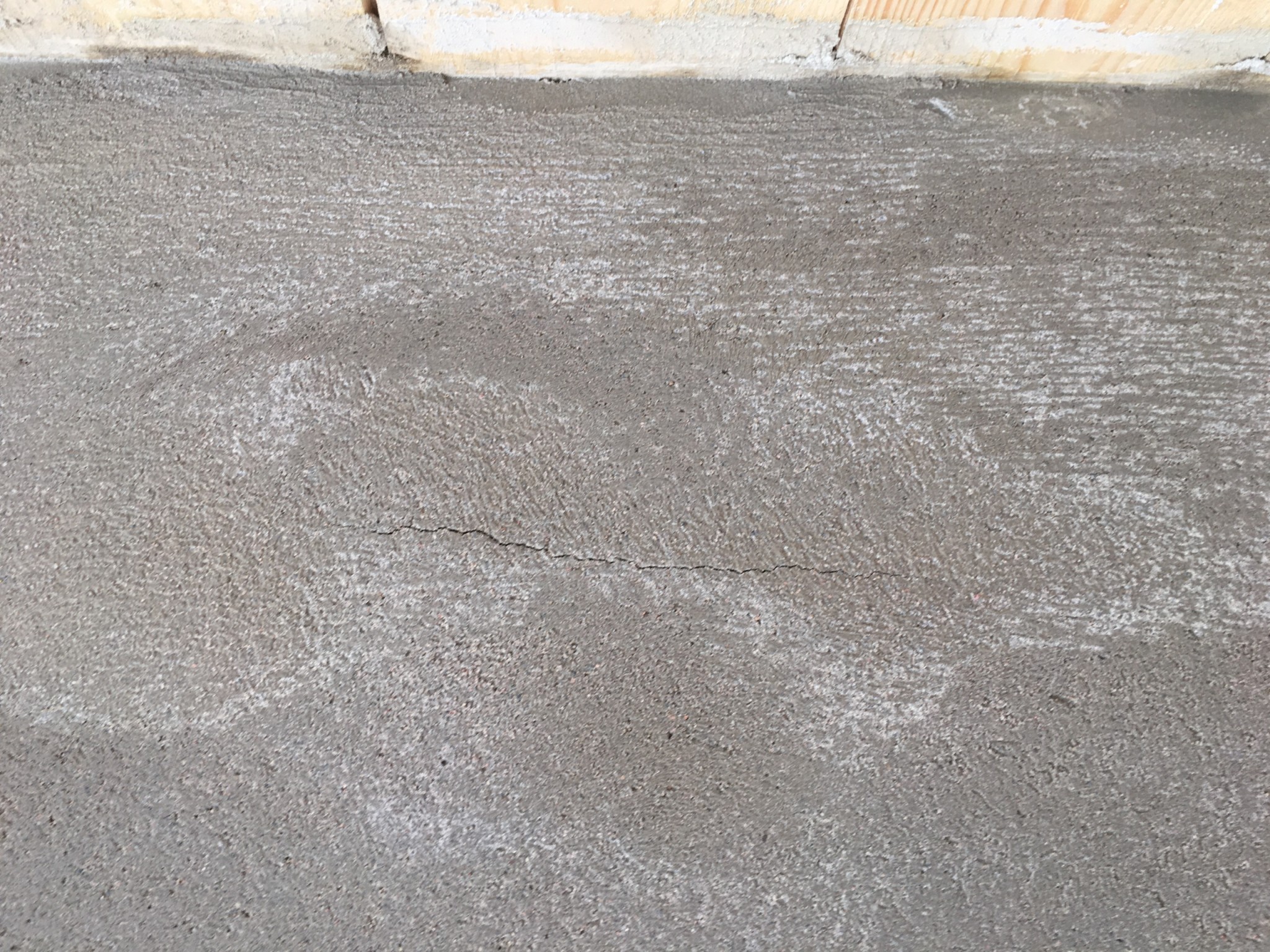

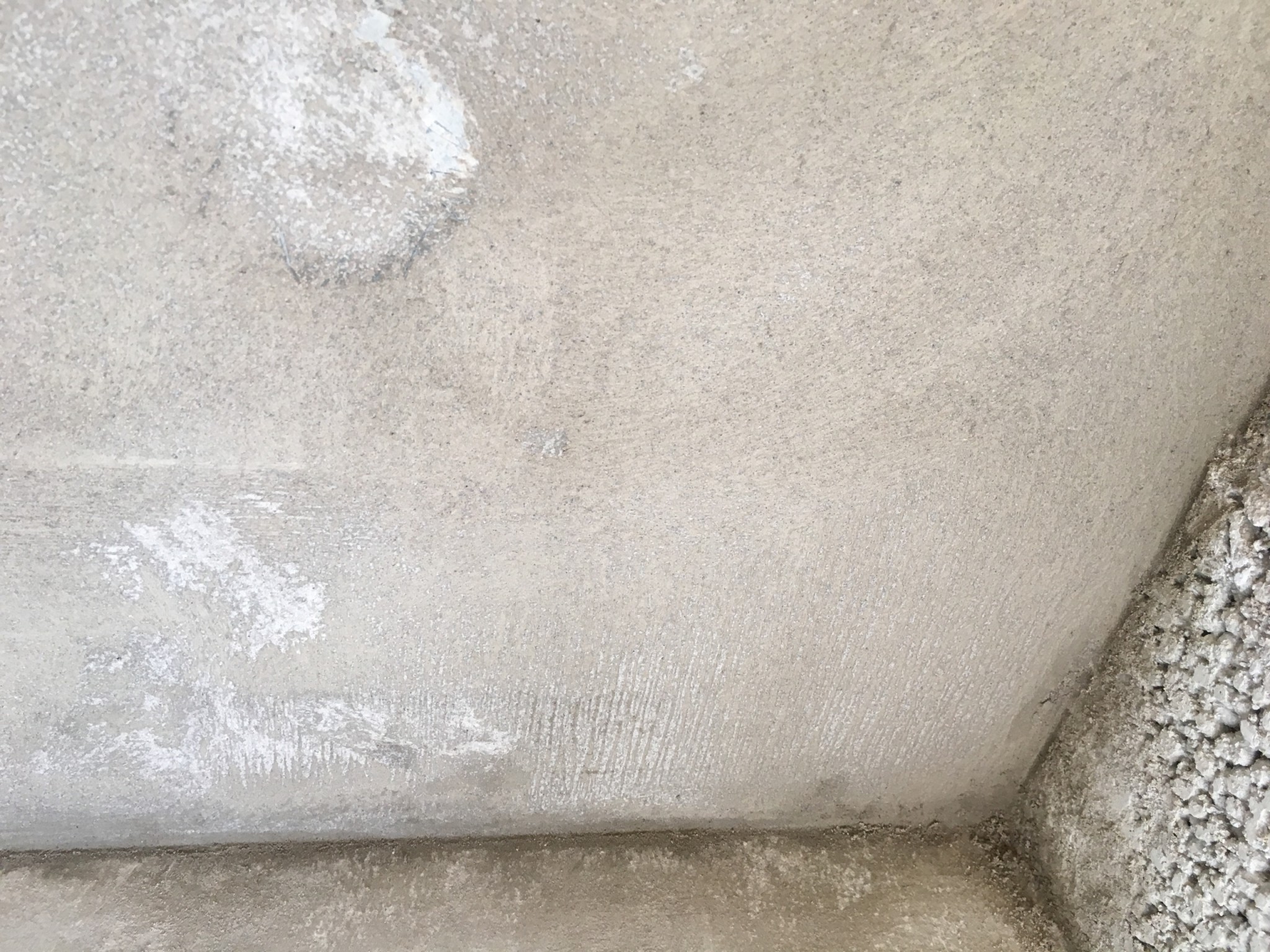

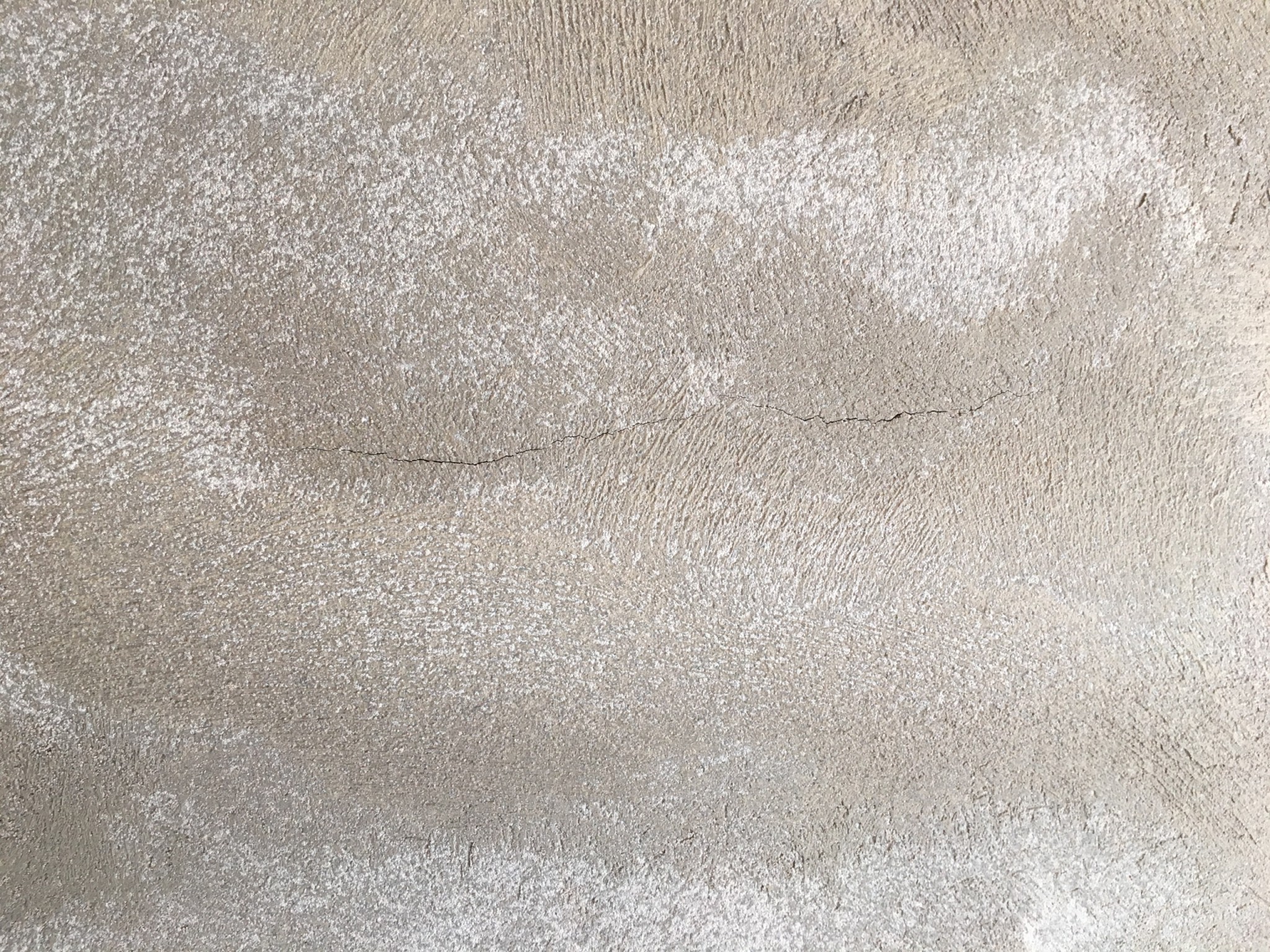

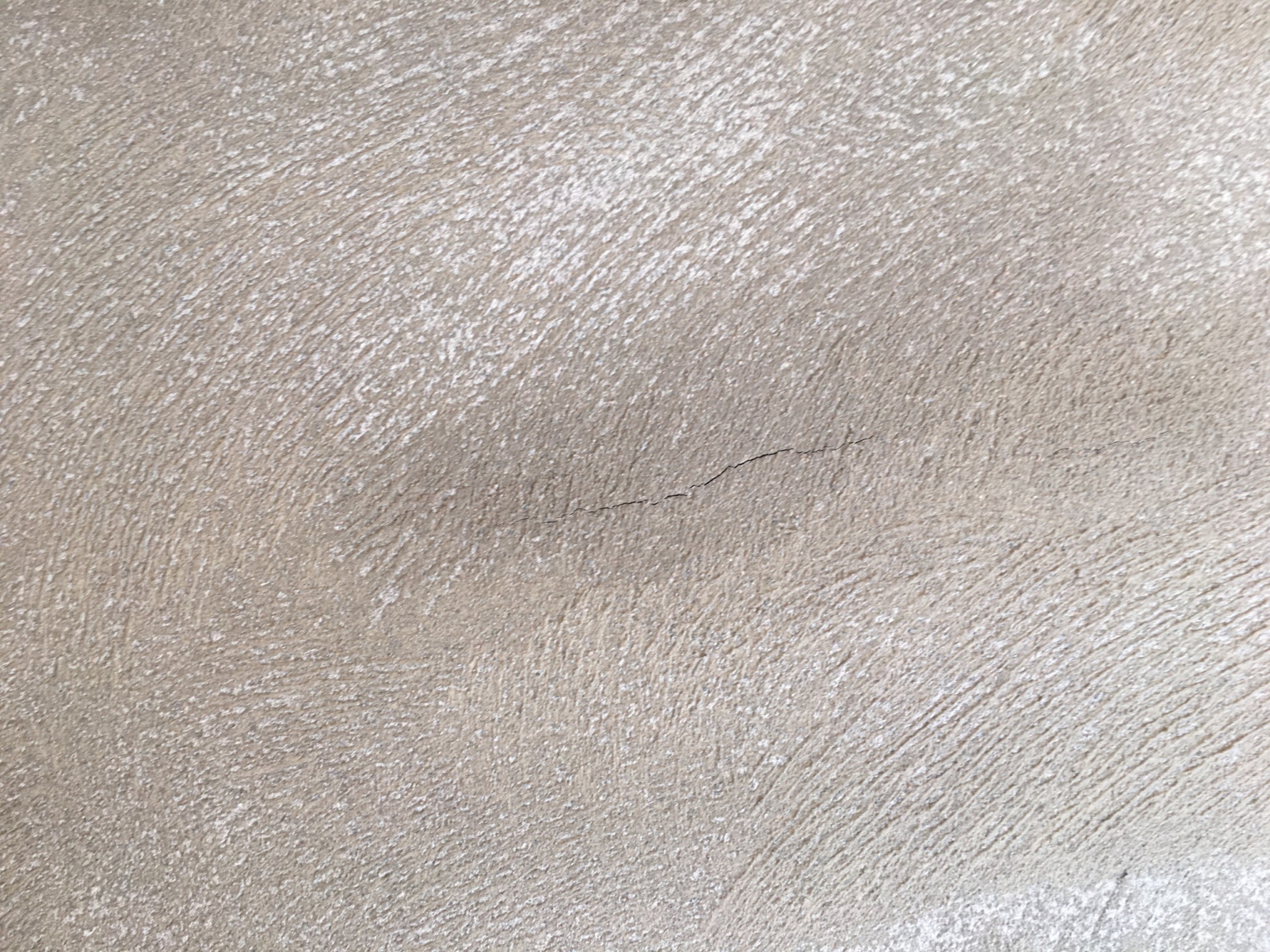

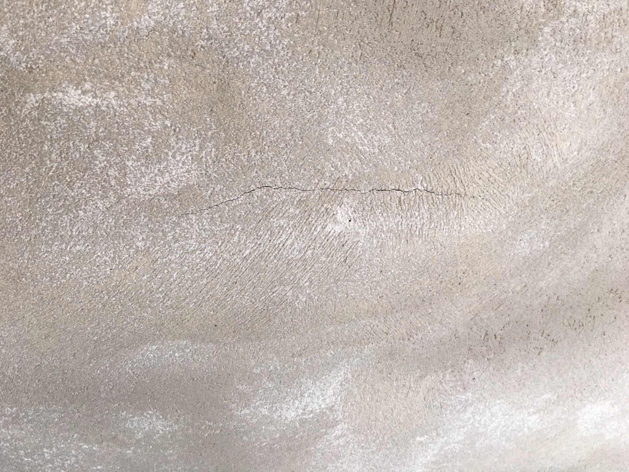

Skulle ni godkänna putsningen på bilderna? Fem sprickor på en vägg som är ca 6 kvm och två sprickor på motsatt sida. Den är gjord på Finja Isoblock. Dessutom ränder i putsen. Har inte sagt något än till murarna eftersom putsningen gjordes igår och jag upptäckte det idag. Om jag förstår det rätt har de inte grundat innan finputsen.
En annan fråga, hur många kvm puts på väggar av isoblock ska två stycken murare klara av på en dag?

Varken armerat eller grundat tror jag.

Tycker det ser ut som att man lagt på för tjockt lager med puts, så spricker det när det bränner.
inte bra. knacka ner och gör om dom får betala allt extra jobb
