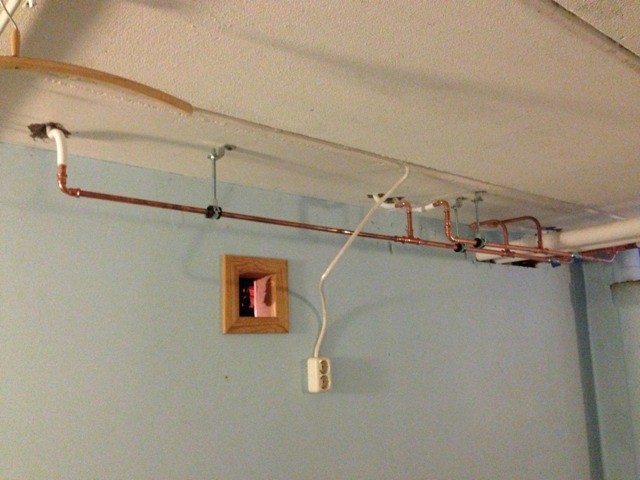

Haha, elen var dragen för längesedan och det satt ett skåp där förut. Rören är dragna idag. Först sa de att det skulle att dra i betongen men de ringde och sa att de måste dra under källartaket. Vi sa ja, inget val, men jag trodde inte de skulle hamna SÅ lågt.. Det är redan låg takhöjd..
Jodå, det hade gått att lösa.
Jag är mest frågande varför man använt sk kylsvep istället för vanliga kopparsvep. Och ballofixer istället för fullflödeskulventiler med lång spindel för att kunna isolera ordentligt??

Jag tycker också att det kunnat sitta närmare väggen, innanför den går ett stort avloppsrör och om de legat nära varandra så hade det varit lättare att bygga in det sen också. Väggen är en bastuvägg och måste rivas på sikt men eftersom vi inte ens visste att de var tvugna att gå under golvet så hann vi inte det. Isolering kan vara orsaken antar jag?
Det är klart att det går att lägga rören tightare mot taket men man ska ju också ha klart för sig att eftersom rören kommer in sidledes i denna stam så behöver man antingen ta sig runt det ena "stamröret" eller ha dessa på olika höjd. Allt detta fippel kosta pengar när man inte gör det själv.
Här hemma där jag har radiator rör som går i taket ligger "stamrören" parralellt och nära taket och avstick får ta sig runt dessa rör på det vis som passar, oftast ovanför. Det blir så diskret det kan bli men lite pyssligare att montera.
Att kräva att det ska göras om tycker jag är att driva det långt, iallafall om man inte gett speciella instruktioner om att rören ska dras så nära taket som absolut möjligt.
Krille: Kanske var det dessa svep som fanns i bilen och istället för att hämta andra grejor hos grossist med allt vad det innebär av extra kostnader så kanske man hittade en lösning som i praktiken fungerar lika bra.

Jag har rör som är dragna tight mot vägg och tak och svär varje gång eftersom det är omöjligt med vettig isolering. Håller även med MathiasS, väg kostnad mot resultat.

Rören kunde ha monterats med fullflödes ventiler (inte ballofixer) och gått upp direkt efter värmestammen (dom vita isolerade rören på bilden) Därefter kunde man monterat varmvattnet med understick (inte överstick som på bilden) Då hade stammen legat så långt upp som möjligt men samtidigt ser det bättre ut och isolering hade varit möjlig.
Så vad hade det krävts av rörisen då? En stunds eftertanke och 4st böjar alternativt bockat om det är 15mm (det ser ut som 15 på matningen - men kan vara 22mm - dålig upplösning) Kostnaden för denna eftertanke är försumbar i helheten. Det krävs inte 2-3-4 timmar extra för att göra ett bra jobb på en gång!
Installationen är inte felaktig i sig som det är monterat. Men detta kunde ha kommit närmare taket och slutprodukten hade varit bättre.

Beträffande kylsvepen så är det inget en vanlig krökare har i sin bil bara liggandes. (Överblivet efter en kylinstallation som han försökte kränga?) Snarare är det standard att ha "billiga" kopparsvep i alla dimensioner i en väl organiserad rörbuss. KV/VV isolerar man inte med armaflex som dessa kylsvep är tilltänkta för. Och precis som det låter är kylsvep till för kyla. Kallvatten och varmvatten isoleras med rörskål av typ Isover. 20mm på KV och 40mm på VV är standardförfarandet.
