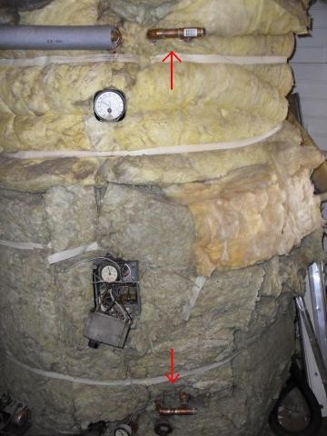

Hej! Jag har en ackumulatortank med inbyggd förrådsberedare på 110 liter. Men eftersom vi är en stor familj så är den i minsta laget. Men på tanken sitter även en kulvertslinga. Jag tror det är en kulvertslinga eller är det en solslinga? Kan man använda den som slinga för tappvarmvatten?
Ja vattnet kan ju inte bli kallare iaf, men är slingan lämplig för tappvatten, är det koppar så inget rostar sönder?
Sedan den heliga skiktningen.
Koppla den som förvärmare.
Prova om det skulle fungera, koppla trädgårdsslangen till det nedre uttaget och spola lagom för en dusch och mät vilken temp som kommer ut.
