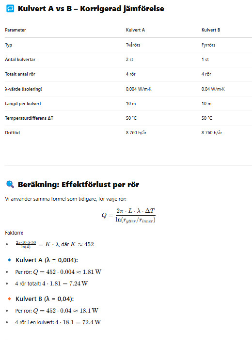

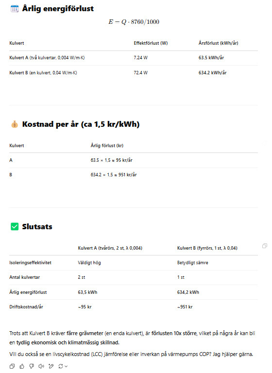

ChatGPT brukar vara brar på sånt här:
Tabell över jämförelse mellan kulvert A och B med effektförlustberäkning per rör, inklusive parametrar som rörtyp, antal och värden för isolering.
Årlig energiförlust och kostnadsberäkning jämför kulvertar A och B med effektförlust och driftkostnad. Slutsats visar skillnader i isoleringseffektivitet.
[bild][bild]

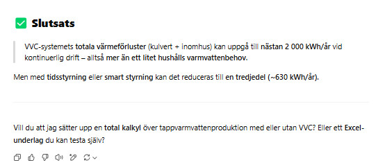

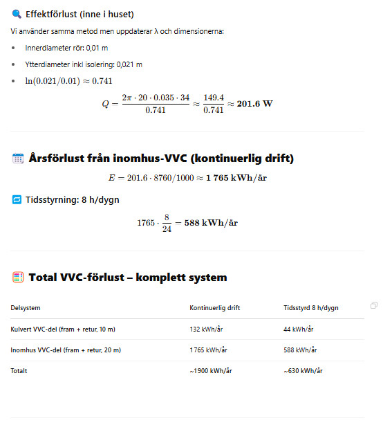

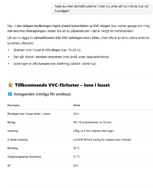

lite om VVC också:
Tabell över VVC-förluster inomhus med parametrar såsom rörlängd, rörtyp, isolering och temperaturer för småhus.
Beräkningar av värmeförlust och energiförbrukning i VVC-system med kontinuerlig drift jämfört med tidsstyrning.
Slutsats om VVC-systemets värmeförluster och effektivitet med tidsstyrning jämfört med kontinuerlig drift.
Rowah
P PurreP skrev:
lite om VVC också:
[bild][bild][bild]
Shiit va smart, måste börja använda chatgpt mer :D
