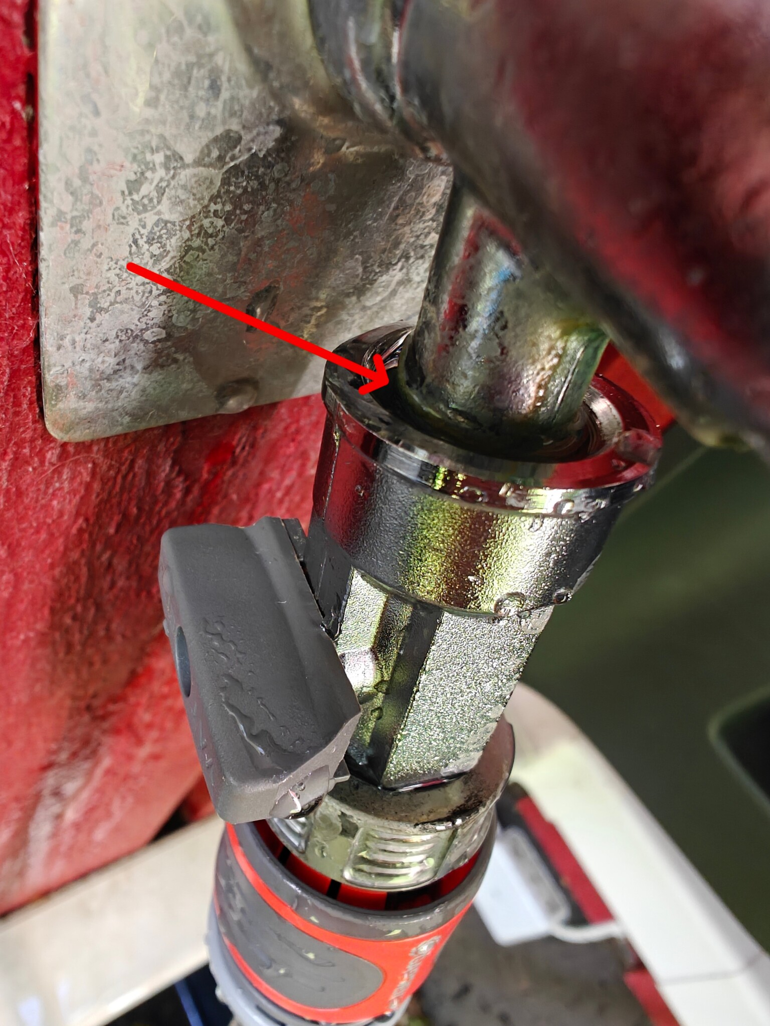

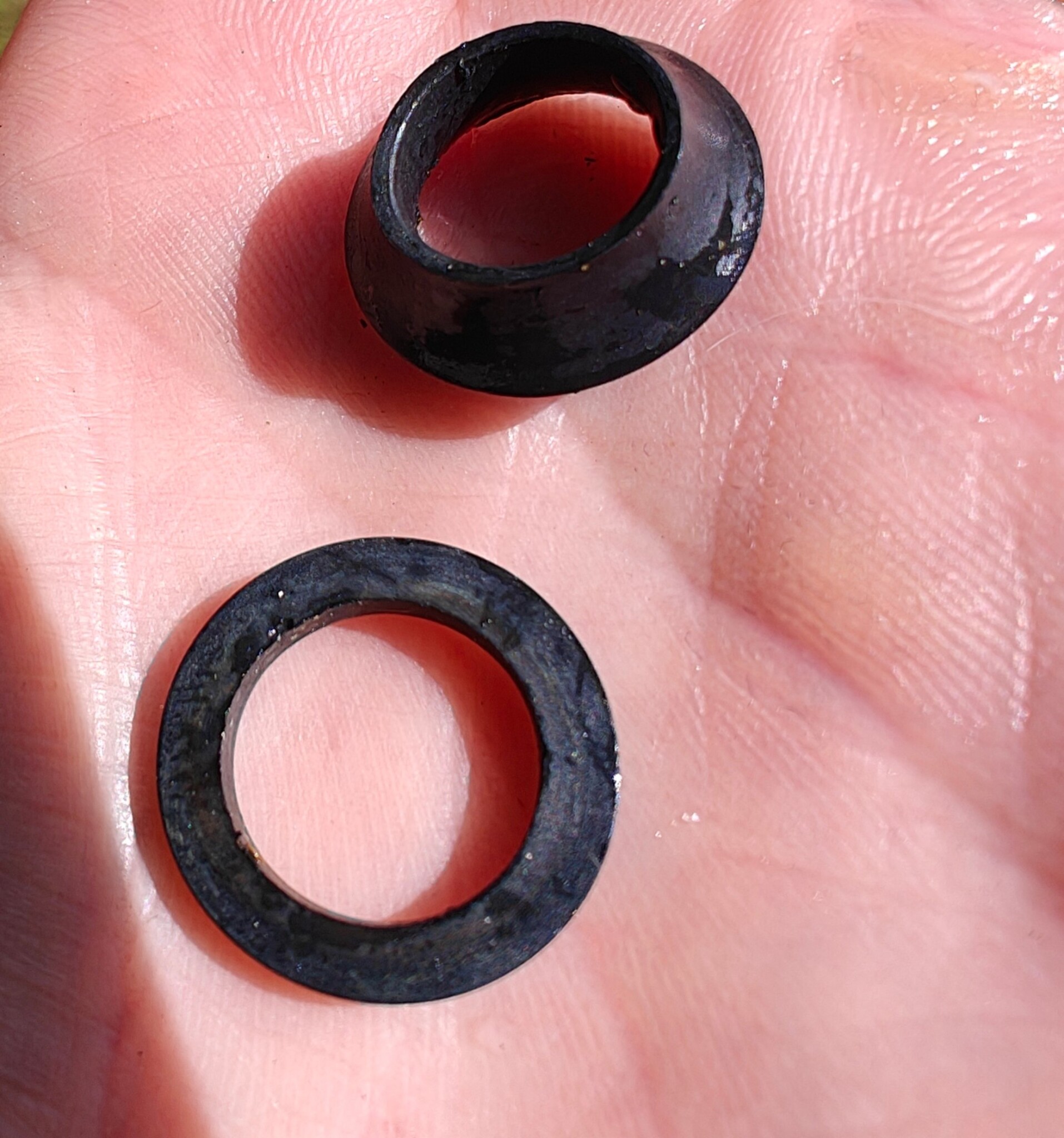

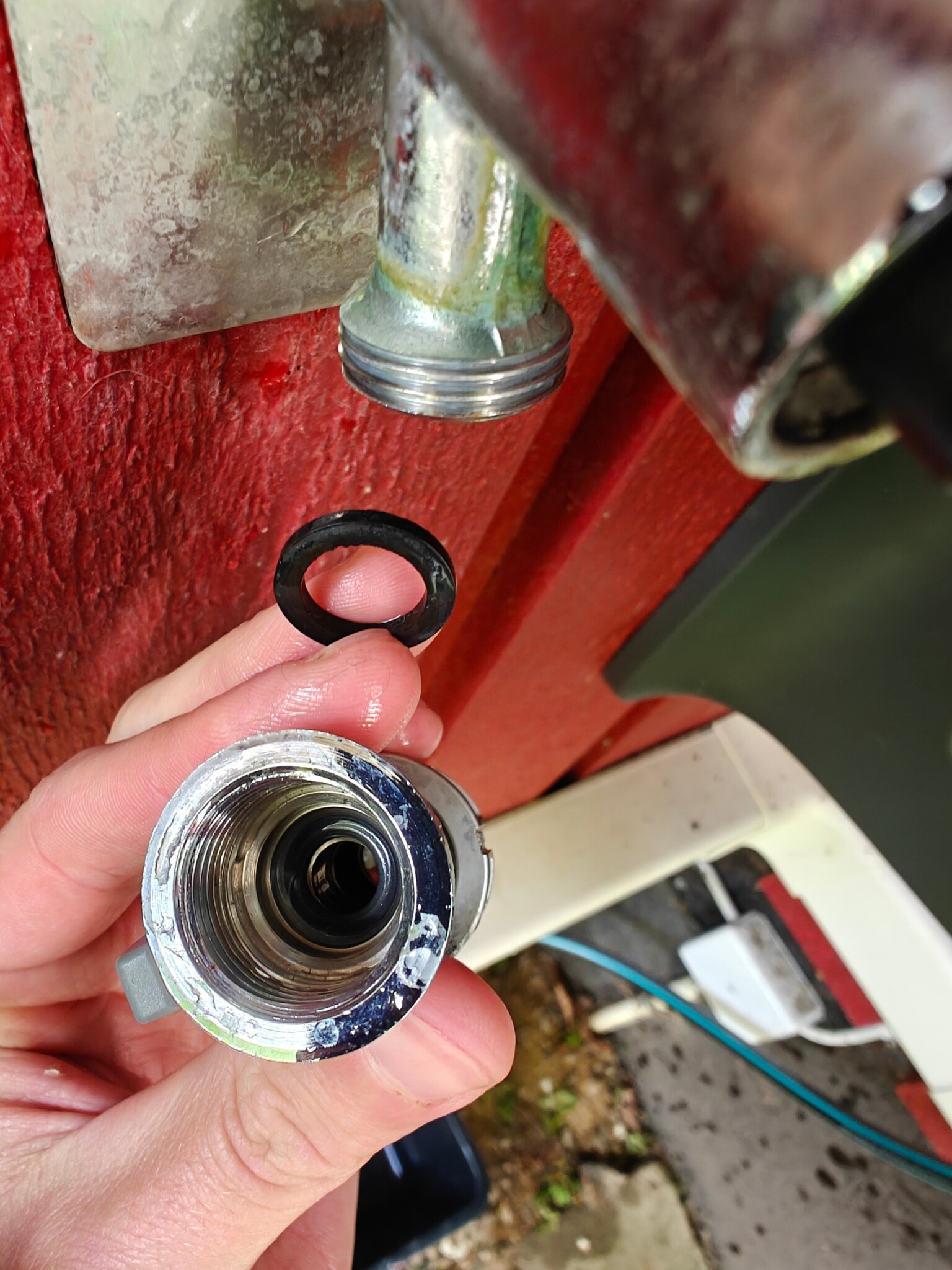

Köpte denna tillslut:
https://www.jula.se/catalog/bygg-oc...stallation/kul-tappventiler/kulventil-034695/
Funkar bra förutom att det läcker. Vet inte vad jag gör för fel. Provat två olika packningar.
Närbild på en metallisk kulventil som läcker vatten, markerad med en röd pil.
Hand håller i en kulventil med packning bredvid en röranslutning, på en röd vägg, diskuteras läckageproblem.
Två svarta packningar hålls i en hand, användas för en kulventil men orsakar läckage enligt inlägget.
tommib
Den där ventilen är gjord för att täta i gängan, inte med packning. Använd lin+pasta, eller gängsnöre eller gängtejp.

Med den lösningen har du ju vatten stående i röret i väggen hela tiden, vilket utkastare är konstruerade just för att vid korrekt användning undvika. Visst, det fungerar under sommaren men det gäller att komma ihåg att koppla loss inför för varje vintersäsong.
tommib
Nej, så blir det inte med nödvändighet. Man öppnar kulventilen och stänger utkastaren. Då dränerar det som det ska utan att något behöver kopplas bort. Glömmer man däremot, då blir det tråkigt.
Fideliox
Jag är fascinerad av tråden, men om du och alla andra tycker att detta är ett bra koncept så kör på det.
Jag får prova med gängsnöre då, inget fan av att bevattna med teflontejp. 😆
