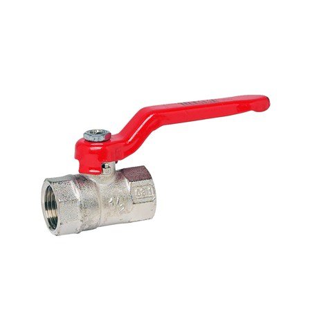

Jag har ett par ställen där jag vill sätta ventiler på kallvattensystemet som är draget med PEM 16. Men jag hittar inga kulventiler med PEM-kopplingar, finns det sådana att köpa någonstans?
Annars får man bygga en kombo och hur kommer man enklast/billigast undan? Kan man ta en kulventil med vanlig R-gänga
https://www.jula.se/catalog/bygg-oc...stallation/kul-tappventiler/kulventil-452272/
Kulventil med röd spak och R-gänga för VVS-installation.
och skruva i PEM-tryckskruvar direkt i R-gängan (om den avslutas med en liten konisk del i huset)?

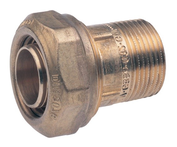

eller behöver man skruva i en övergångskoppling som denna
https://www.vvsobygg.se/prk-rak-koppling-16961.html

eller denna
https://www.rinkabyror.se/artikel/beulco-66-utv-16x15r/
Rördel med invändig PEM-anslutning och utvändig gänga för VVS-installationer.

Tryckmuttern passar inte direkt i en gängad kulventil enligt ovan.
Du behöver gänga i en lämplig koppling först. (Tex som i dina sista två länkar) (y)

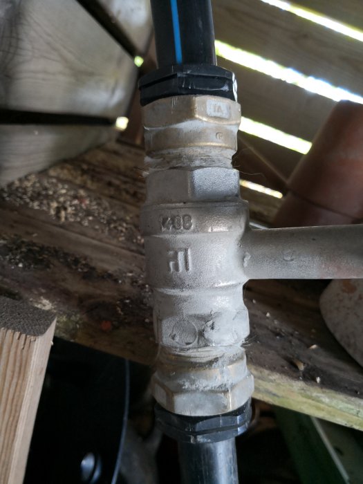

Kommer bli såhär. Fast lite renare. Min var en gamla provisorisk lösning till sjöstugan som först låg i leran.
  • Ett besudlat rörkopplingsställe med isolertejp och leriga avlagringar beläget i ett oisolerat utrymme.
