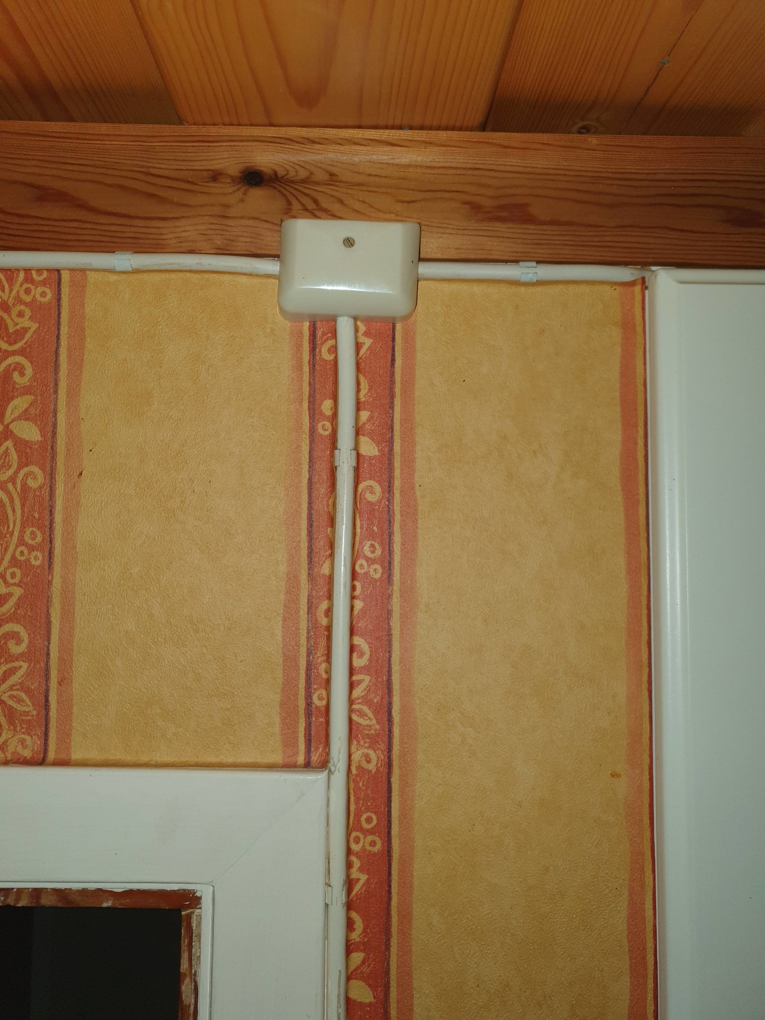

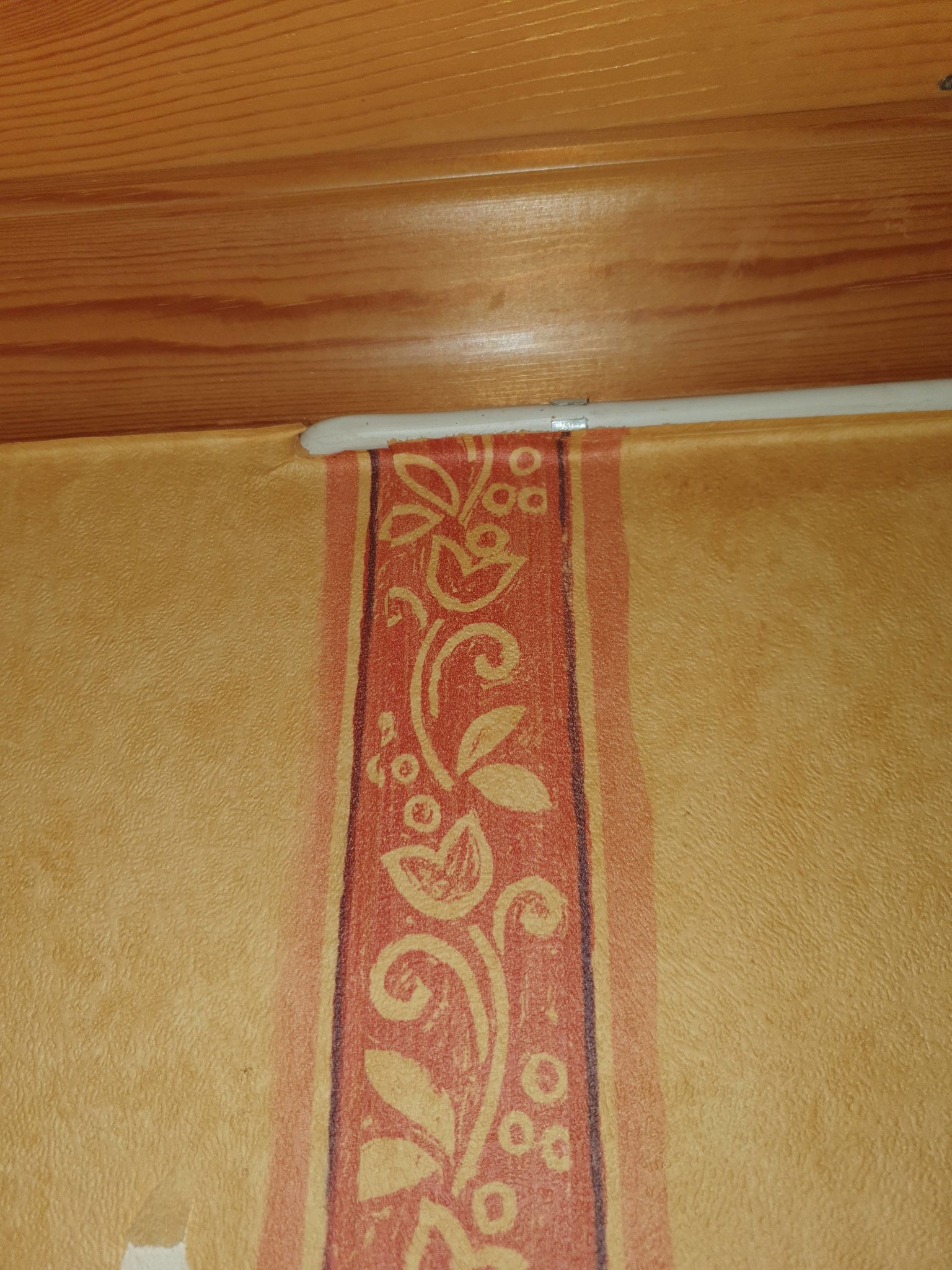

Kabeldragning längs med taklist ovanför tapet med blommönster, i syfte att dölja kablar estetiskt.
En elkabel dragen i kabelkanal längs med en taklist och in i en dosa ovanför en tapetserad vägg.
Det är viktigt med planering om kulo ska dras, man vill ju inte att det ska bli flera bredvid eller att de korsar varandra. Dosor kan fällas in lite i taklisten så ser det lite bättre ut med kabeldragning till och från dem.

K Kurtivan skrev:
[bild] [bild] Det är viktigt med planering om kulo ska dras, man vill ju inte att det ska bli flera bredvid eller att de korsar varandra. Dosor kan fällas in lite i taklisten så ser det lite bättre ut med kabeldragning till och från dem.
Tack för bilder, jag har dock behov av 2 kablar från elcentral i hall, längs hall till kök som då helst vill ha utan dosa på vägen + 1 som slutar i hallen. Då inser jag att det är bäst om kan dra hall-kabeln längs motsatt vägg för att inte ha 3 st bredvid varandra och dessutom behöva dra 2 av dessa förbi en dosa på nåt vis vilket jag tänker blir svårt få till bra intill listen.
