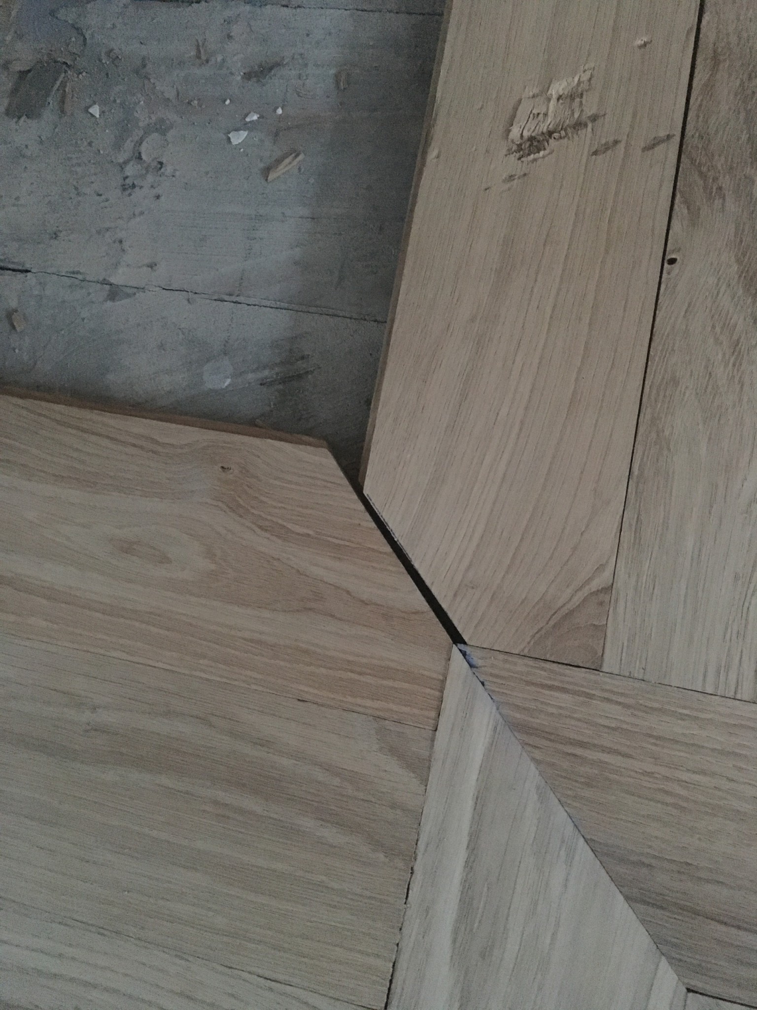

Vänder mig till experterna...
På något konstigt sätt så får jag inte samma mått i ena hörnet. Vilket det då blir så här:
Har Ni några tips?
Har kollat dom andra hörnen och dom har alla samma mått på
Båda sidorna.... Men inte här. Hade stavarna varit bredare så hade det inte varit något problem.
Några tips? Bara riva upp de å göra om?
Måste du inte klyva ner den vänstra biten bara? Eller ta staven till vänster om den och klyva så får du 2 lika stora bitar i hlrnet

Är det tankevurpa eller diffar verkligheten så mycket mot det ideala?
För att rädda situationen skulle jag backa den högra frisen några stavar och fixa en eller två korrekturstavar så att hörnskarven blir rätt.

Den högra måste väl bli större för att det ska stämma?
Då får man ju backa rätt mycket och kapa ner många stavar för att få i ytterligare en, den vänstra ska bli mindre så där akn man nog ta allt på en stav?

Ja, du har rätt, ditt förslag är minst en stav mer ekonomiskt än mitt.
Det gick att lösa tack vare dig... Nino:) Det tackar vi för.... blev så nöjd med det så jag rev upp ett annat hörne och. Det var det första, som jag skämdes över, men nu är det strax klart, ska lägga 2stavar, sen är det bara dom jätte små bitarna kvar i toppen i varje hörne kvar.
