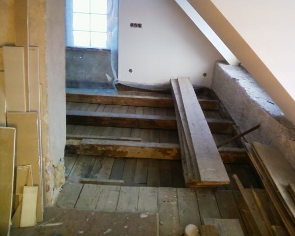

Har svikt i ett gammalt golv med endast 145 mm regelhöjd och ca 900 mm cc. (Bjälkarna är från 1700-talet även om huset inte är fullt så gammalt.)
Planen är att först limma och skruva 145x45 parallelt med existerande bjälkar för att rikta govet och förstyva det något för att sedan kortla eller möjligen krysskolva.
I steg två skall det bli vattenburen golvvärme i spånskiva eller gles. Bör jag med tanke på detta kortla på 600 mm cc eller funkar det med färre kortlingar? Känns som om det skulle bli ytterligare svikt i det senare fallet om det effektiva regelavståndet blir 900 mm.
