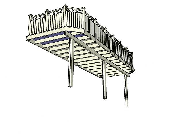

Har ett räcke som skall avslutas med kryss på toppen.'
Hade tänkt mig kryss X som är 27*27cm, alltså fyrkantiga.
Skall kryssen jackas i varandra eller skall man kapa småbitar?
Hur sätts dom ihop snyggast?
Skall man fästa dom uppifrån i överliggan eller hur gör det snyggast?
Bifogar en bild som kanske förkarar lite bättre.
Observera att det skall vara kryss och inte V som på bilden.

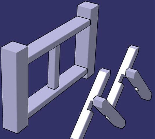

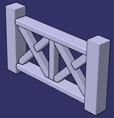

Enklare blir det definitivt om Du avdelar varje sektion (alltså mellan kryssen) med en vertikal bräda. Då slipper Du en massa problem. Och halvt i halvt är den definitivt snyggaste lösningen (och inte heller särskilt jobbig). Betr. infästningen så hade jag skruvat underifrån så långt det är möjligt. Bifogar två bilder.
Vad är det som blir enklare om man delar av?Don_Tom skrev:Enklare blir det definitivt om Du avdelar varje sektion (alltså mellan kryssen) med en vertikal bräda. Då slipper Du en massa problem. Och halvt i halvt är den definitivt snyggaste lösningen (och inte heller särskilt jobbig). Betr. infästningen så hade jag skruvat underifrån så långt det är möjligt. Bifogar två bilder.
Det som blir enklare:
1. Kryssen går att prefabricera, dvs till varje sektion kommer Du kunna använda 4 identiskt sågade brädbitar
2. Infästningen i mitten blir snyggare (tänk på hur Du annars hade gjort)
