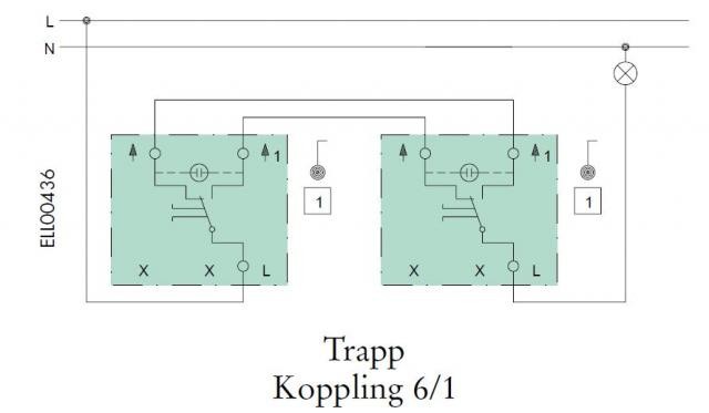

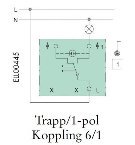

Hittade denna gamla tråd och hoppas att den fortfarande är aktiv.
Jag köpte trappbrytare Eljo trend och testade systemet med en slags glimmlampa, vid bruten ström glödde denna lampa lite i ett hörn. Denna brytare verkar har en inbyggd kondensator enligt shemat på brytaren, se bifogad bild. Så när kretsen är bruten ligger kondensatorn i serie. Jag har frågat runt lite men ingen verkar veta varför. Kanske för att skydda brytaren från gnista
. Kan denna kondensator ge upphov till "Krypspänningar"?

1. Jag har kopplat två brytare med trappfunktion vilket ger två kondensatorer paralellt.
2. Dessa brytare finns med tillval inbyggd glimmlampa. det är kanske den som är inritad i kopplingschemat??

Det är glimlampan som är inritad på schemat.
hade ca 50 volt när jag mätte på fas och nolla med brytaren avslagen. med en fluke men när jag prövade med en billig multimeter så gav den inget utslag. Kan det vara sån skillnad på billiga och dyra instrument?
