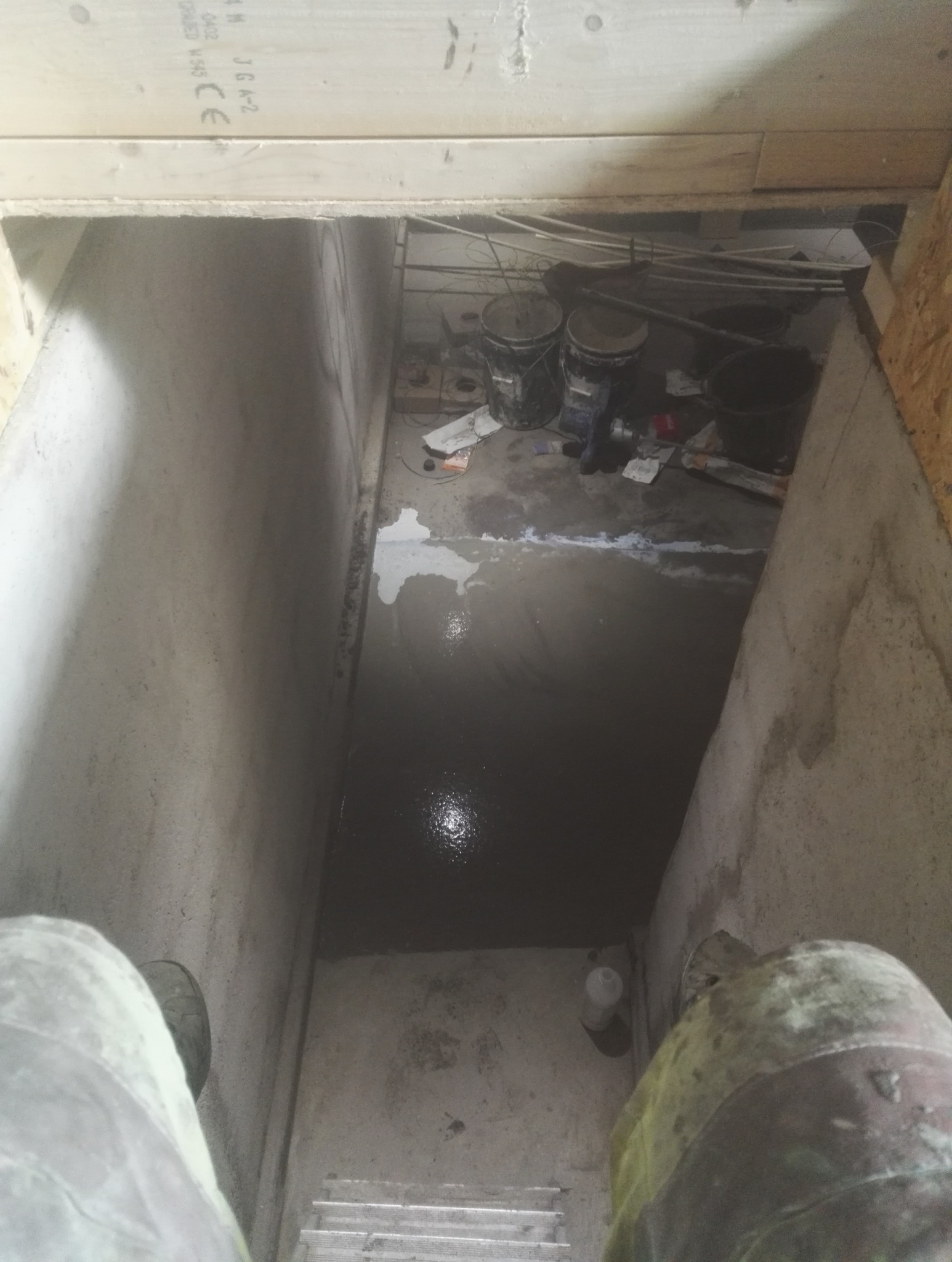

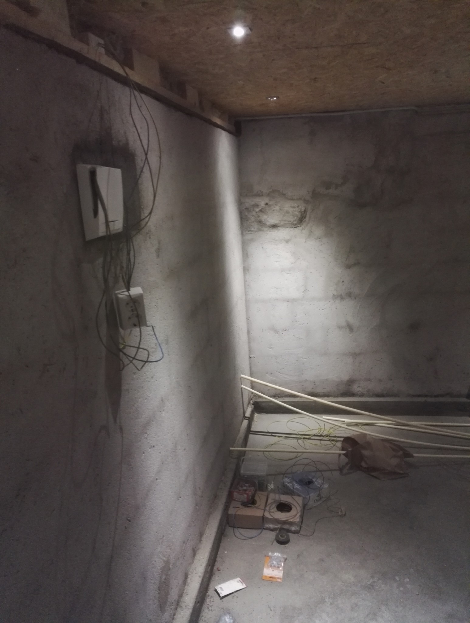

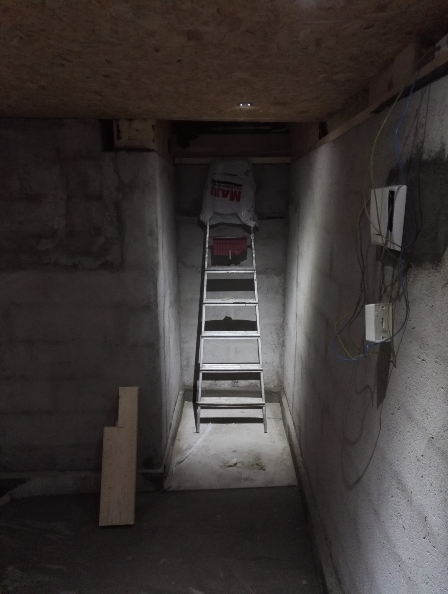

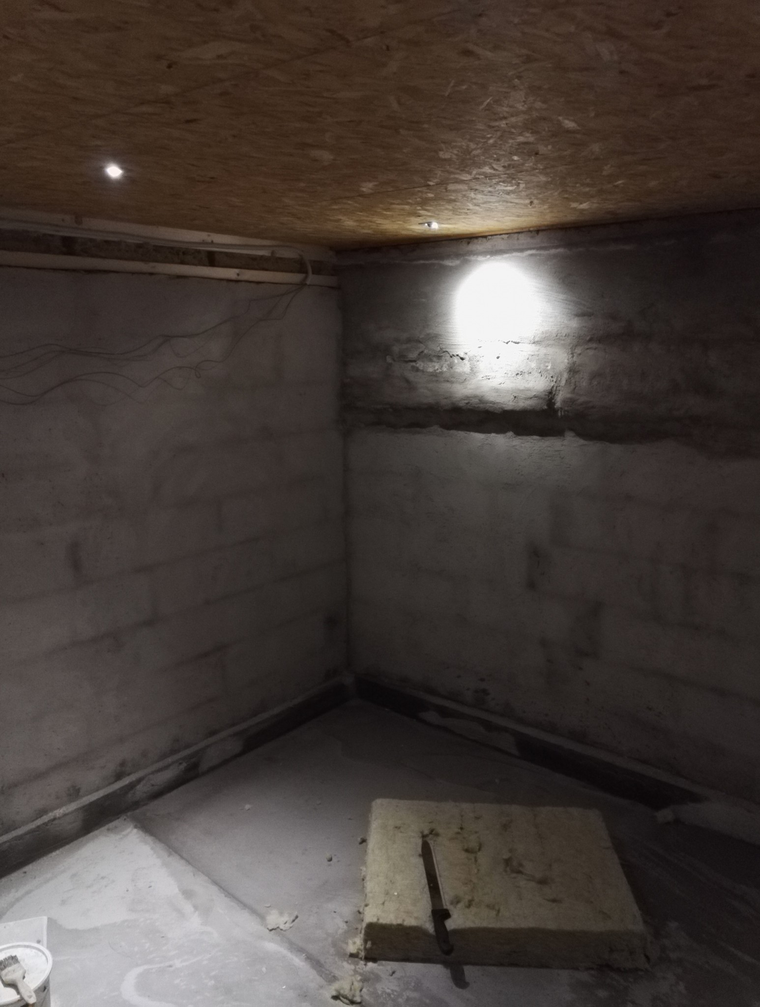

Som utlovat kommer det lite bilder på bygget

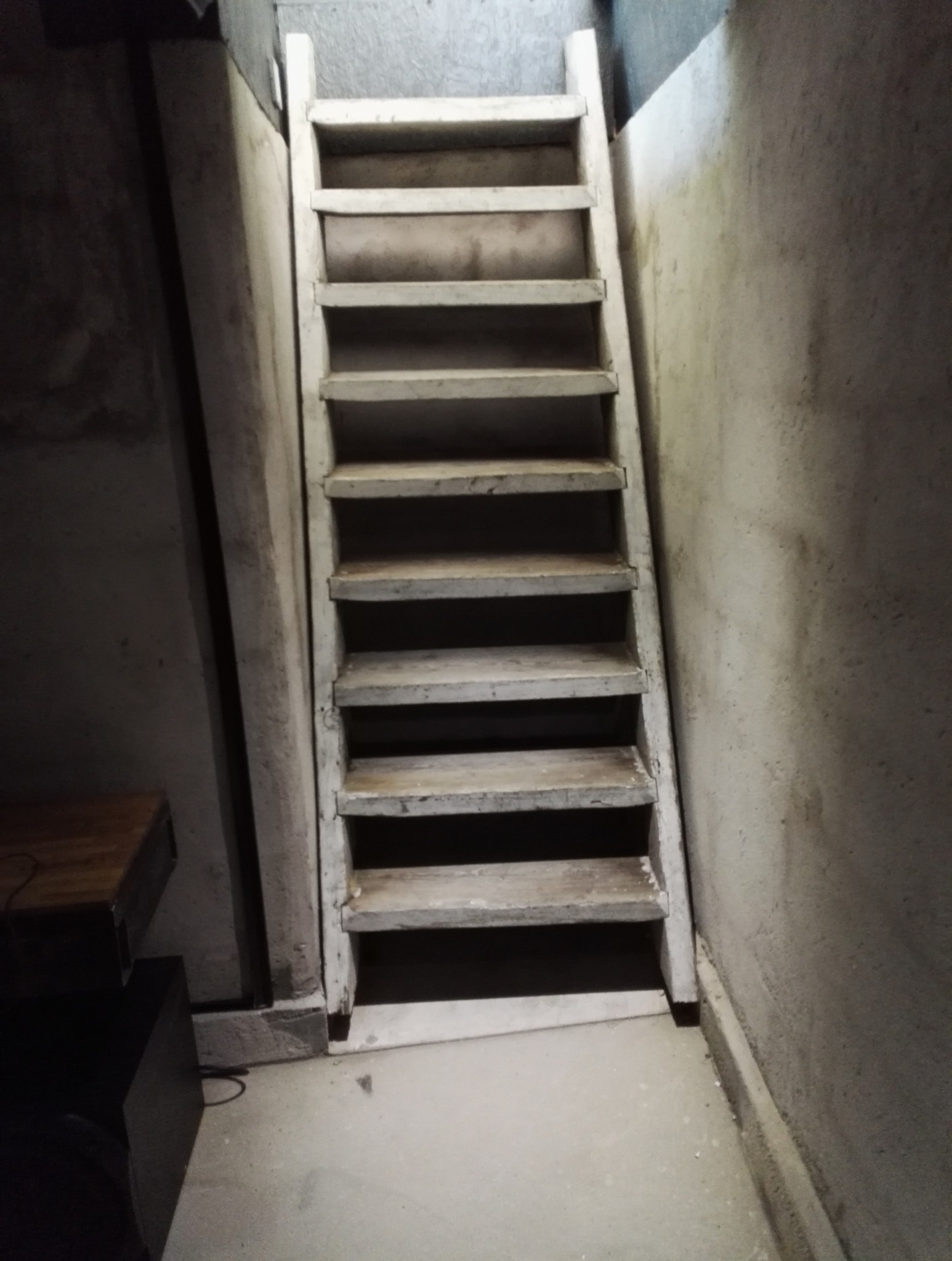

Detta är nergången, här kommer det vara en lucka i plexiglas med gaskolv, trappan som ska sitta här kommer från en gård här i närheten och är från slutet utav 1800-talet .
Nej det är inte fukt , det är tyvärr gjutet omgångar ..

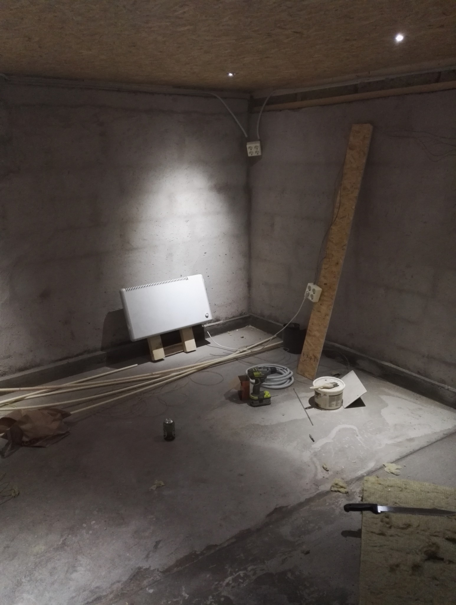

Det är väl lika bra att påpeka att elen endast är provisoriskt, denna kommer att läggas i rör på väggen sen .
Sparade lite utav den gamla grundmuren, mest för att väggarna skulle få lite liv i sig
Borste från min vackra halva trappstege, men detta är uppgången , eller nergången
All rå osb kommer att målas svart eller i någon annan mörk färg när tid finnes
Golvet däremot, det vet jag inte alls vad jag ska göra med , kanske behålla som de e för att få den råa tequila källaren , eller måla . Som sagt, jag vet ej ännu
Pris och material åtgång kommer senare när spacklet torkar

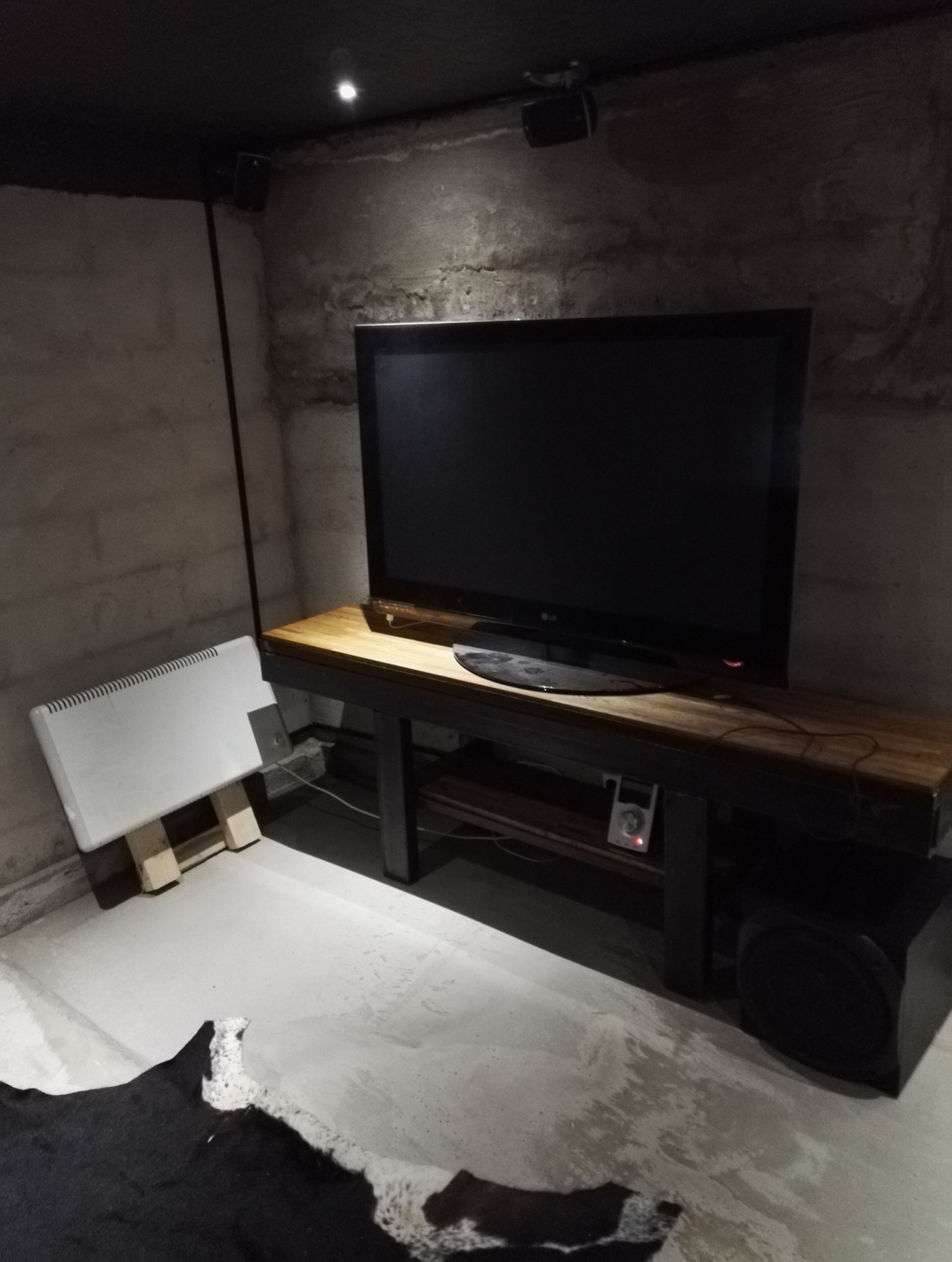

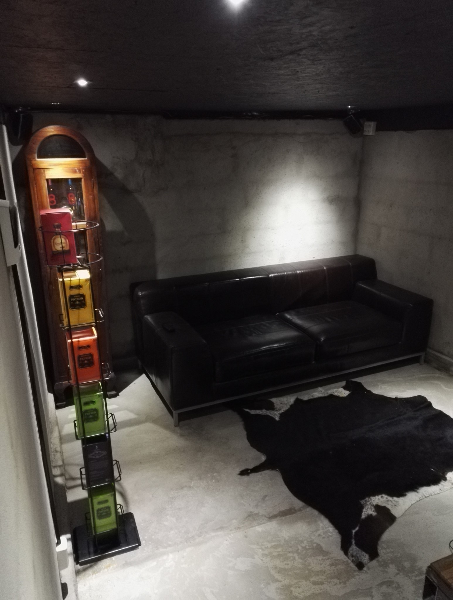

Sådärja, grejer börjar komms på plats , barskåp med dricka
Egengjord tv bänk med hylla under till diverse nintendo spel .
Den gamla trappen , över 100'år gammal och hämtad från en gård i närheten .

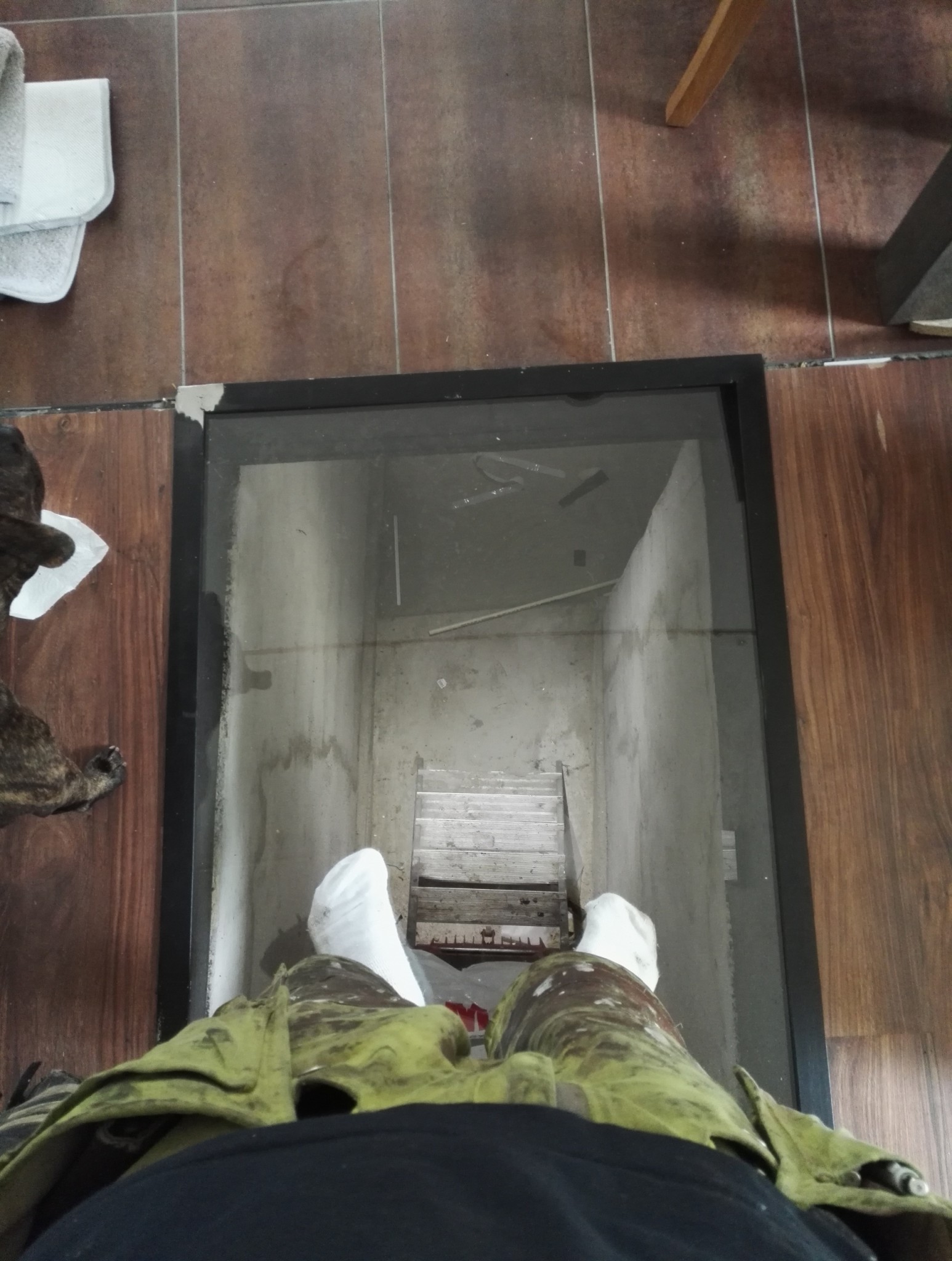

Och luckan , 22 millimeters plexiglas , nu ska den bara lackas och någon smart lösning på öppning och stängning monteras .
Jag e nöjd , jag kommer att spendera många kvällar i min grotta

Blev bra det där. Vad som saknas är lite färg på väggarna och en hemlig utgång genom en tunnel
Ja, jag är helt klart lite kluven om kag ska sätta lite färg på väggarna eller inte , så jag får nog smaka på detta ett tag , det kan ju bli ett vinter projekt annars
Vi snackar om att göra en gång till det planerade utbygget , i så fall kommer luckan att läggas igen och det blir en hemlig gång från den riktiga källaren
men det är bara en tanke som jag sitter och leker med
