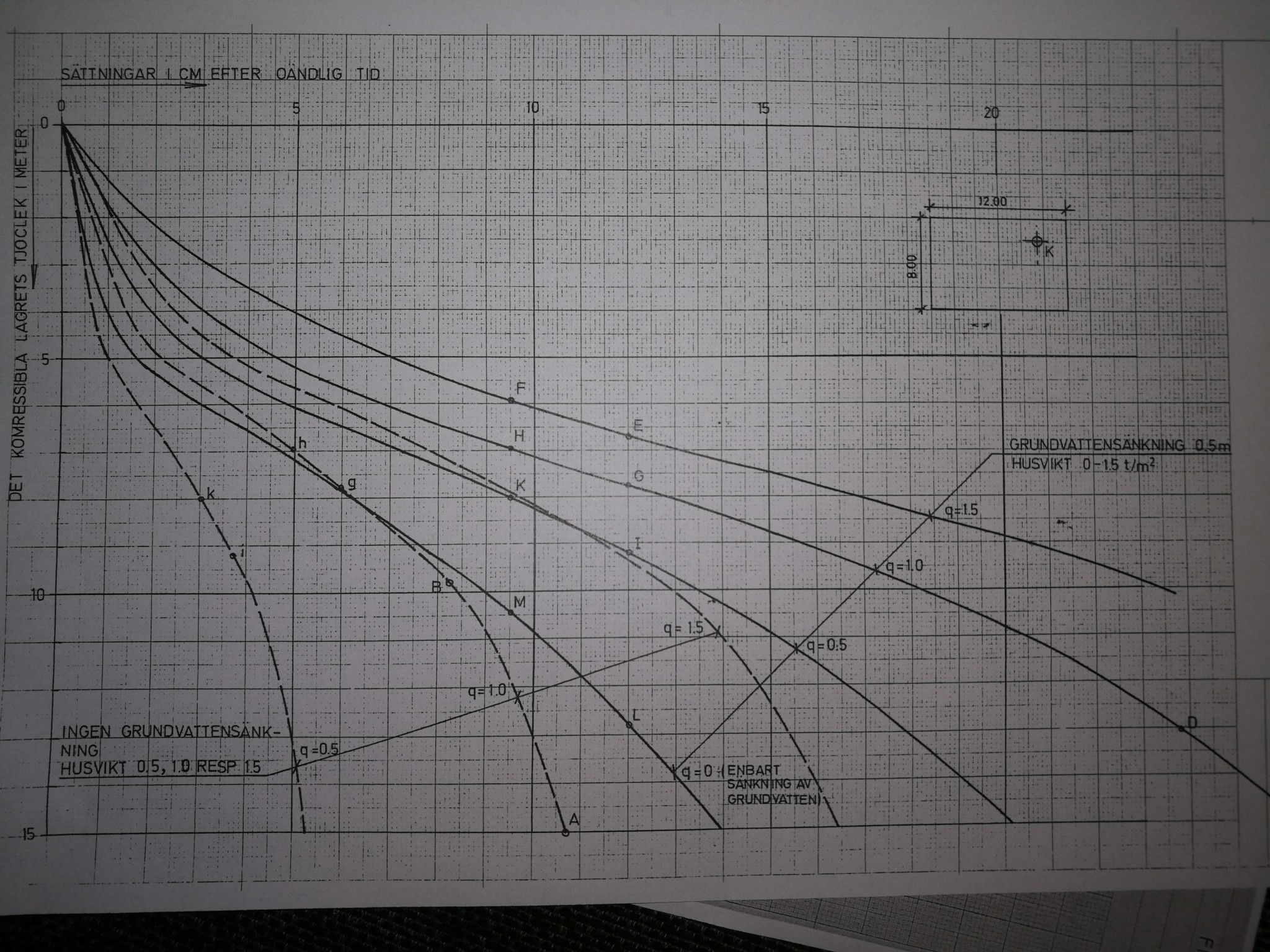

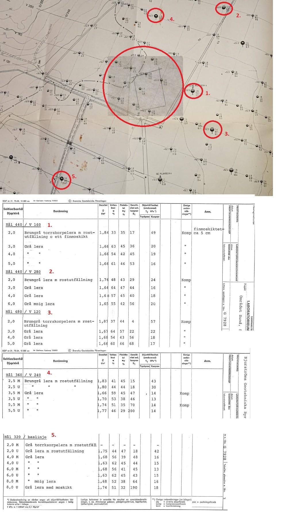

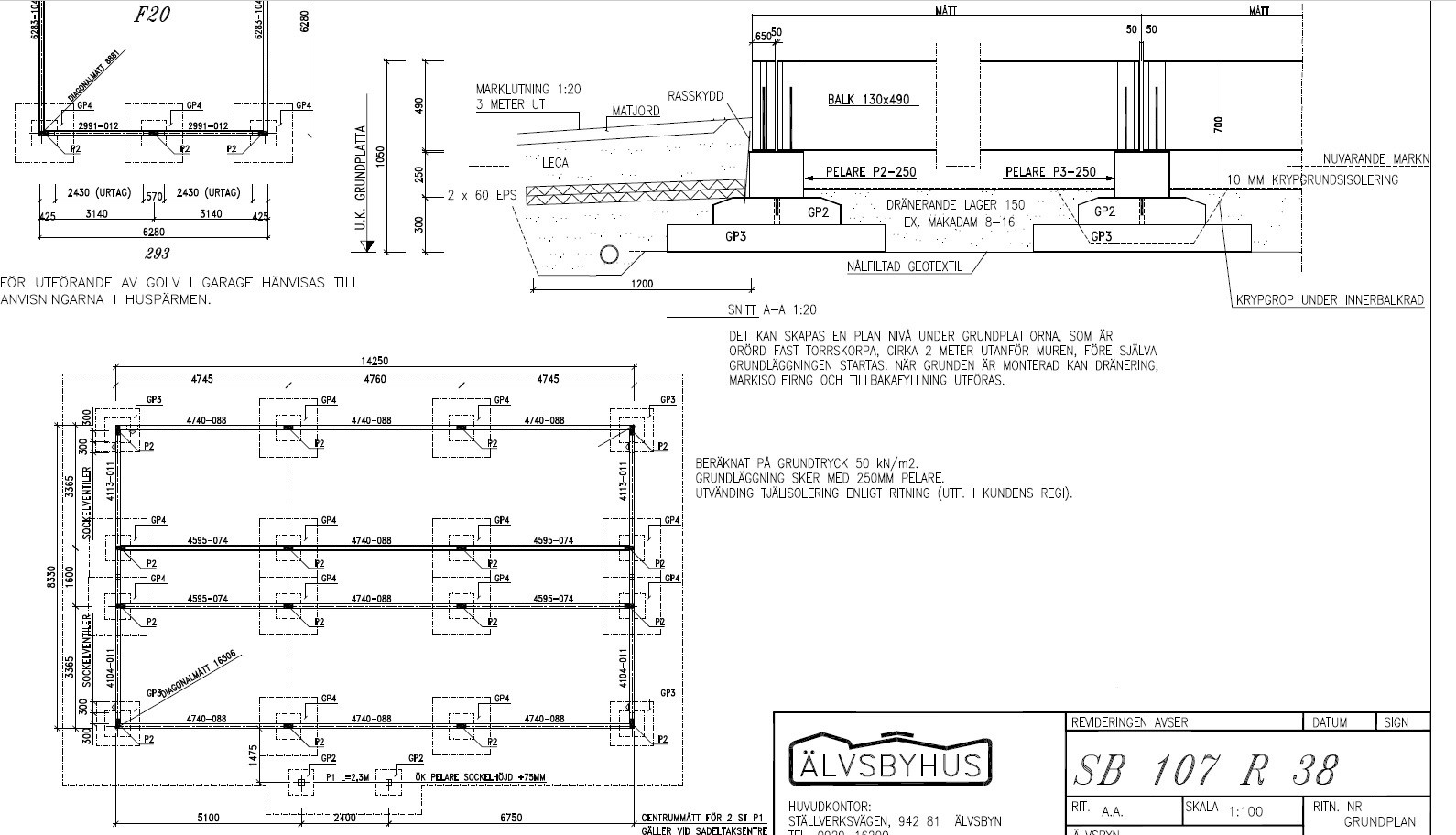

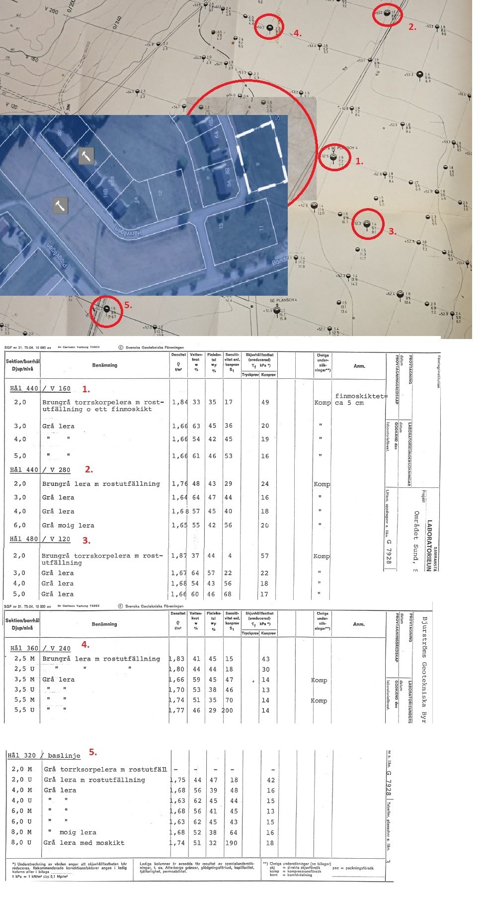

Ska bygga ett hus på tidigare åkermark. Vi tänker göra grundläggningen på torrskorpan med korta plint och med så stora plattor som möjligt för att fördela lasten så mycket som bara möjligt går. Plintarna och plattorna kommer att isoleras utanför grunden för att undvika problem med tjäle då vi inte kommer ner till tjälfritt djup.
Bifogar förslaget på grundläggningen, samt bild som visar markförhållandena och en som visar hur övriga hus i området är i förhållande till våran tomt. Huset som ligger mitt emot på hörnet är byggt för tio år sedan med platta på mark utan särskilda åtgärder för förhållandena och fastighetsbolaget som äger och byggde det huset har inte märkt av några synliga sättningar mer än vad som är normalt att förvänta. Och det är ju det huset som har mest likvärdiga förhållanden som det via ska bygga.
Tar gärna emot alla tankar och synpunkter på hur vi har tänkt!
  • Kartbild med markering av en tomt och geoteknisk undersökningstabell med jordlagersammansättning.
  • Kartor och geoteknisk rapport som visar markförhållanden för planerat byggprojekt på åkermark.
  • Teknisk ritning av husgrund med dimensioner och beskrivning av grundläggningsmetoden.

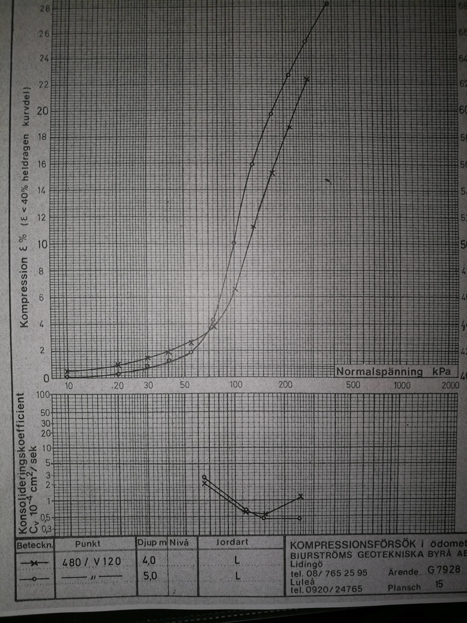

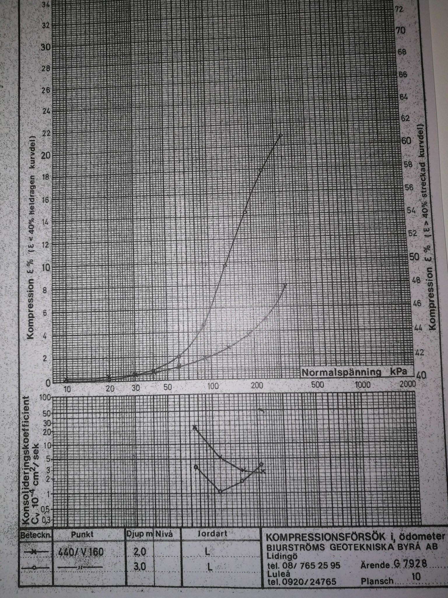

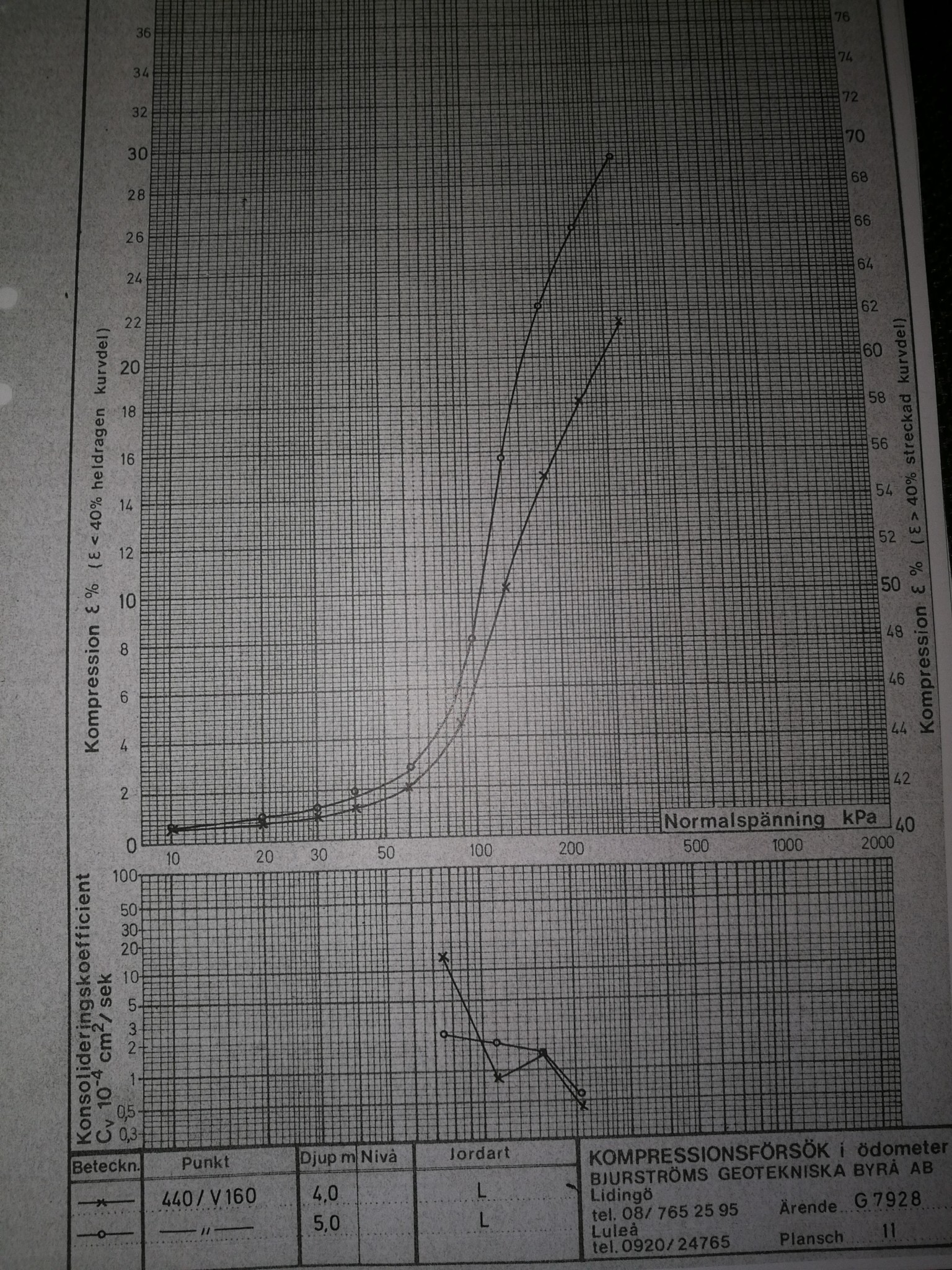

Baserat på det redovisade geotekniska materialet går det inte med säkerhet uttala sig om hur huset kommer att sätta sig. Underökningarna som du har bilagt visar, förenklat, lerans motståndskraft mot jordskred och ras. Det borde finnas mer som du kan bilägga. Man har ju pepprat området med geotekniska undersökningar. Det borde finnas en geoteknisk rapport av något slag. Titta om du kan hitta några så kallade crs-försök som visar lerans sättningsegenskaper.
Några generella kommentarer:

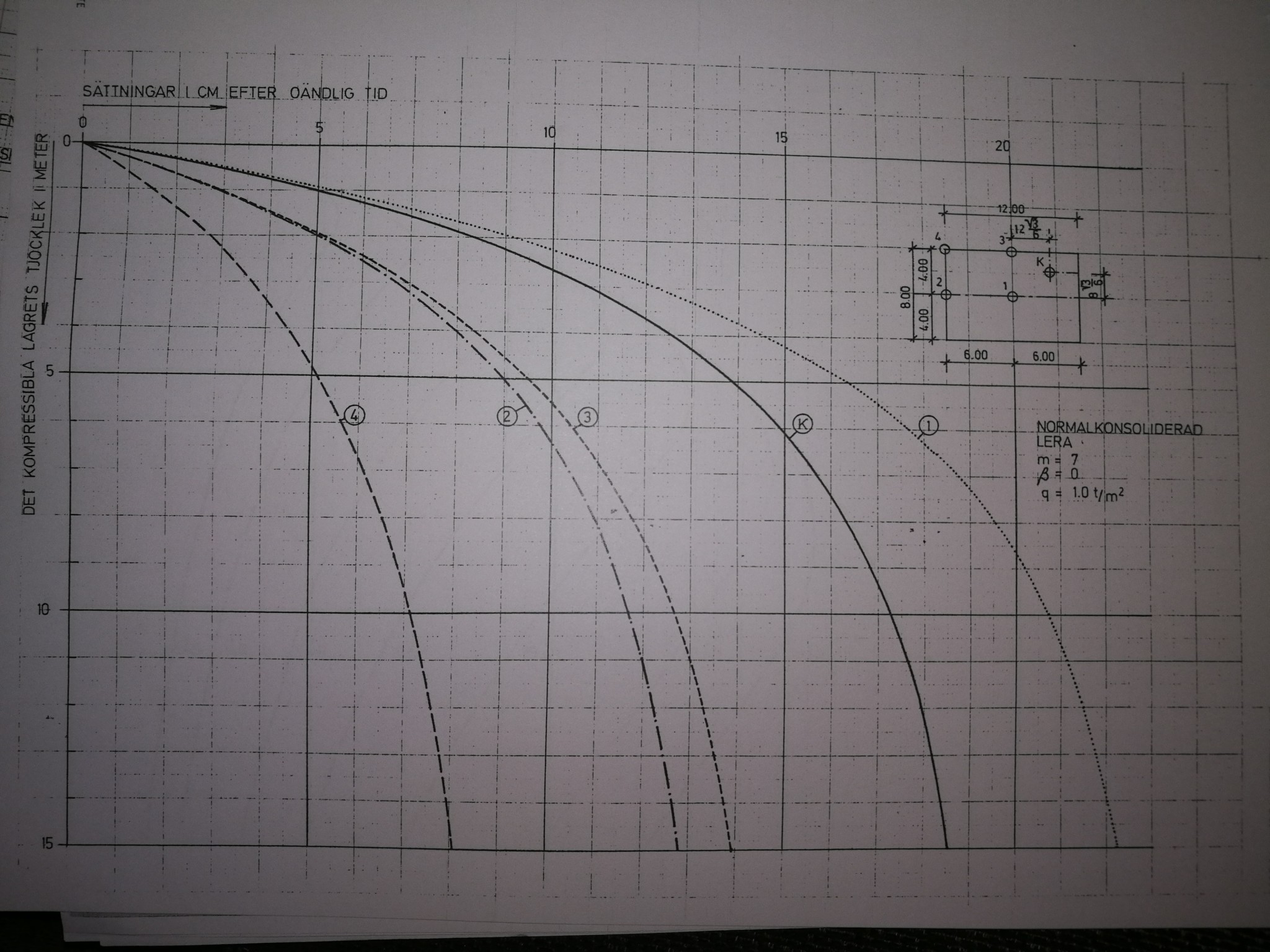

1. Din granne som inte har märkt några sättningar än vad som är normalt. Sättningar uppkommer alltid under byggnader som inte är pålade till berg. Det gäller att få så jämna sättningar som möjligt för att undvika sprickor i konstruktioner.
2. Din granne har platta på mark som jag tolkar som helgjuten platta på mark. När man har helgjuten platta som är tillräckligt styv får man betydligt lägre markbelastning är vid plit på platta/fundament. Plit på fundament leder till att man koncentrerar lasterna till begränsad yta.

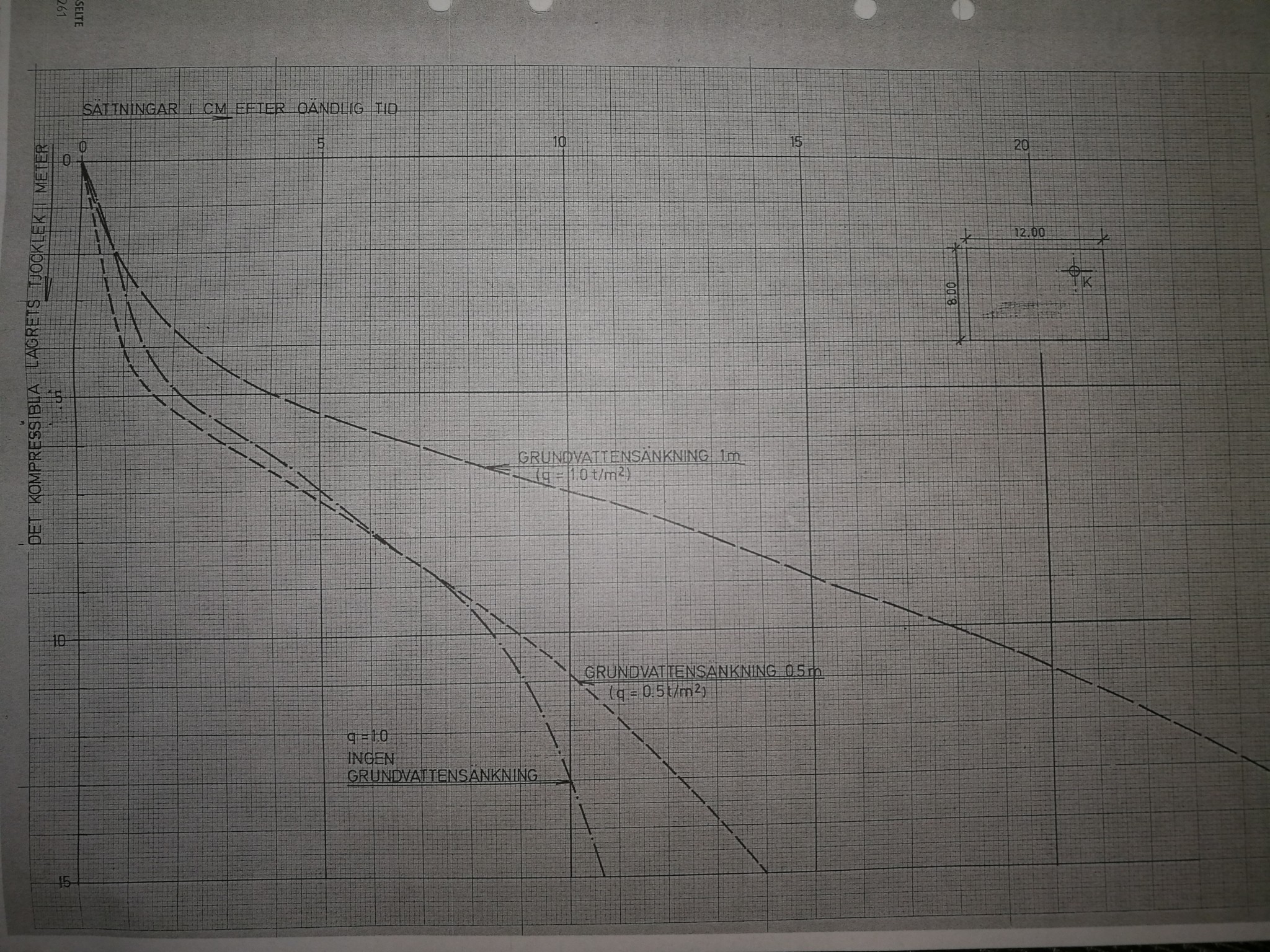

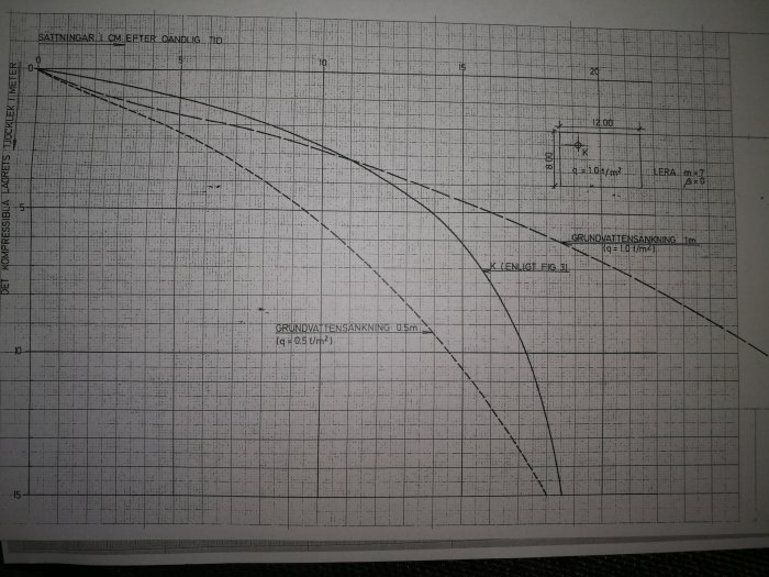

3. På din ritning står det att marktrycket är 50 kN/m2. Jag kan tycka att det är mycket för leran (utan att veta sättningsegenskaperna för leran). Det är då mycket viktigt för dig att belastningen för alla fundament är likartat och att jordens djup och egenskaper inte inte varierar. Annars kommer du att få en ojämn sättning som ökar risken för sprickor i konstruktioner.
4. Ett måste för dig är att du ansluter ledningar till huset med teleskop/flexibel anslutning. Detta för att undvika att dina ledningar brister när huset sätter sig eller om ledningar sätter sig mer än huset. Var säker på att de kommer att sättas olika!

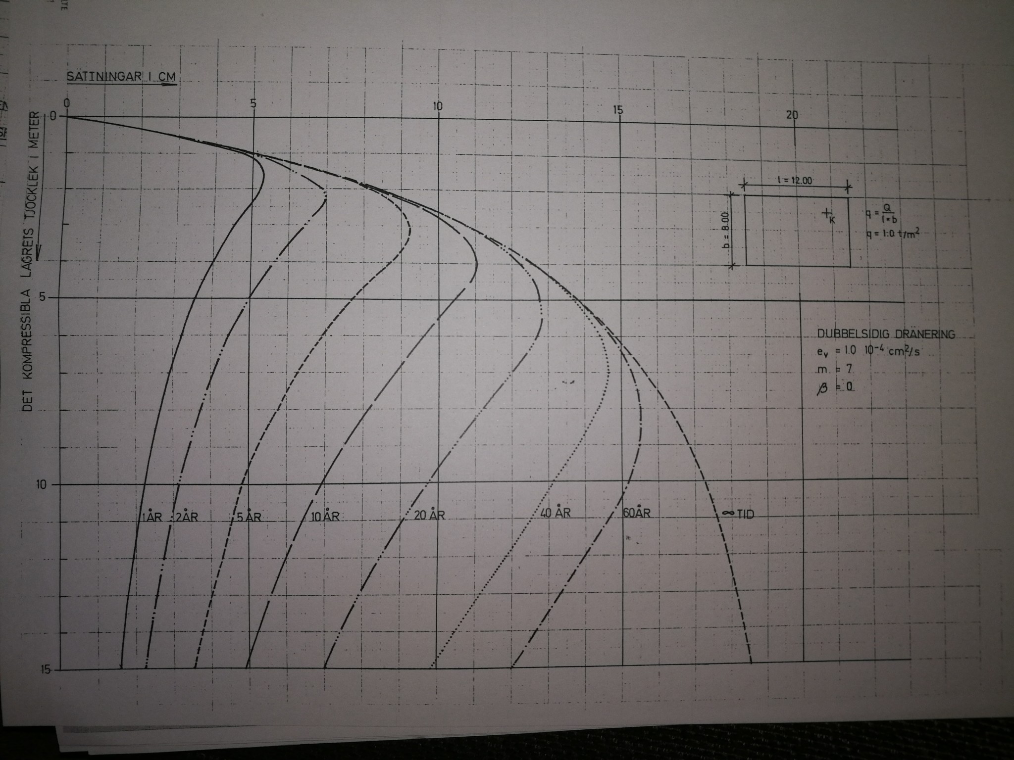

5. Sättningar i lera utvecklas över lång tid och beror på många faktorer (över 100 år). Att din granne inte har märkt några skador på 10 år innebär inte att hen inte kommer att få skador i framtiden. Hens hus håller på och sätter sig i detta nu!

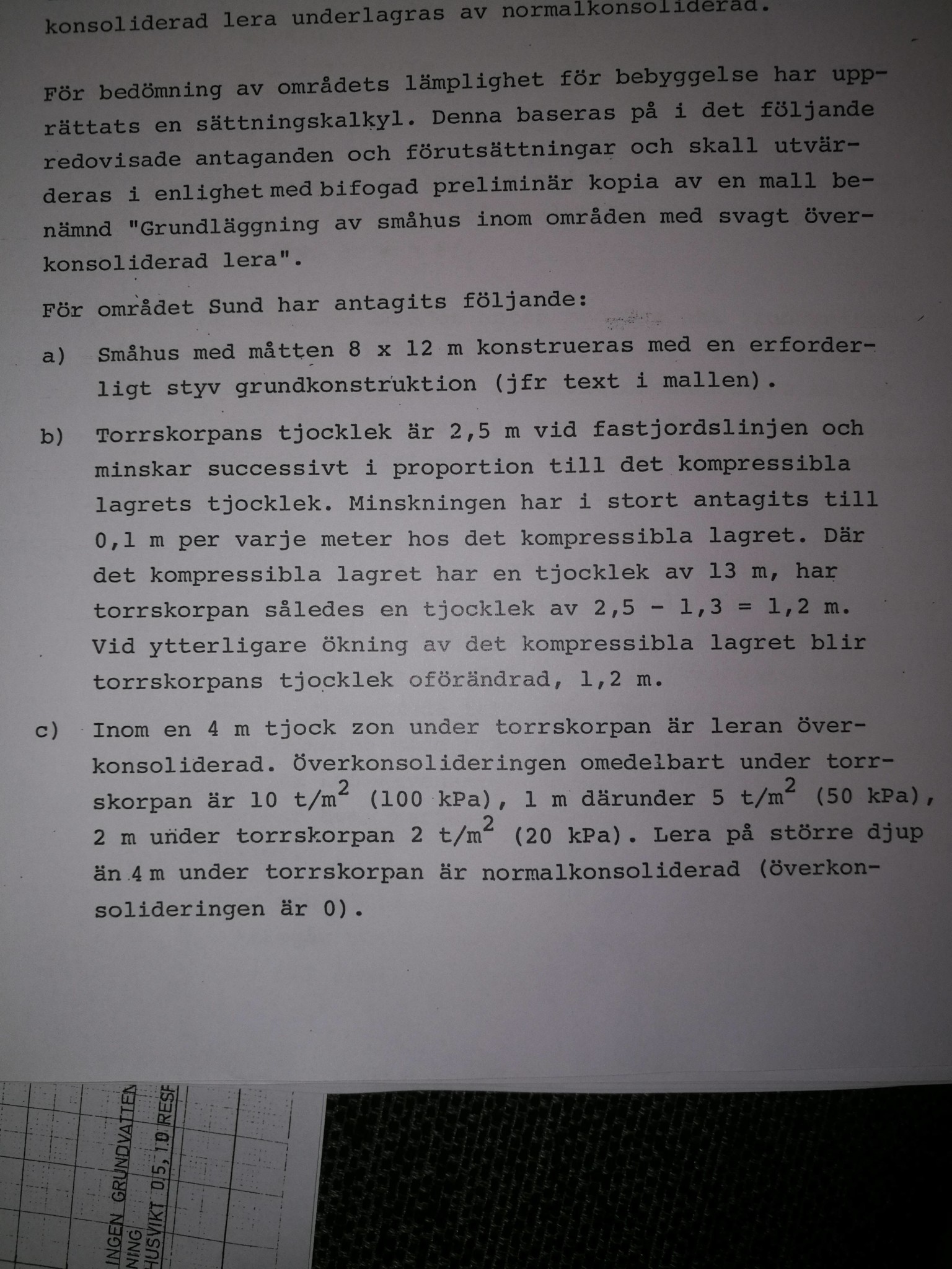

5. Och till sist kan jag inte låta bli att bli teknisk... Om du hittar några crs-försök (det ska finnas för leror) och dessa visar att det finns en överkonsolidering på minst 50 kPa kommer du inte att ha några bekymmer med sättningar. :)
Hoppas att ovanstående är till hjälp!
Mvh
Bwise

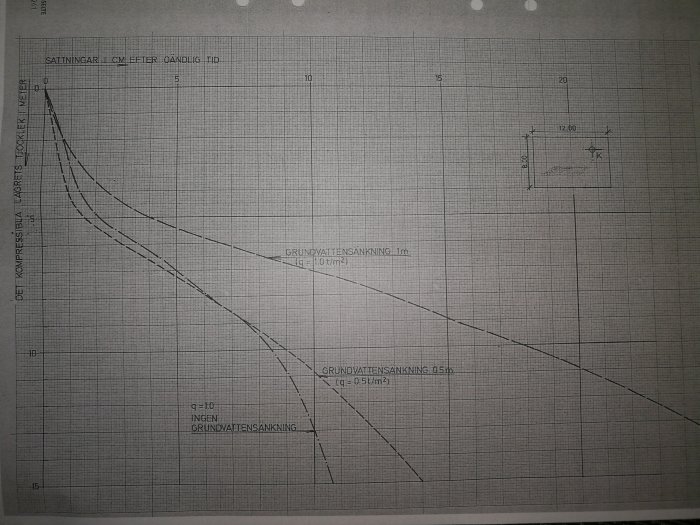

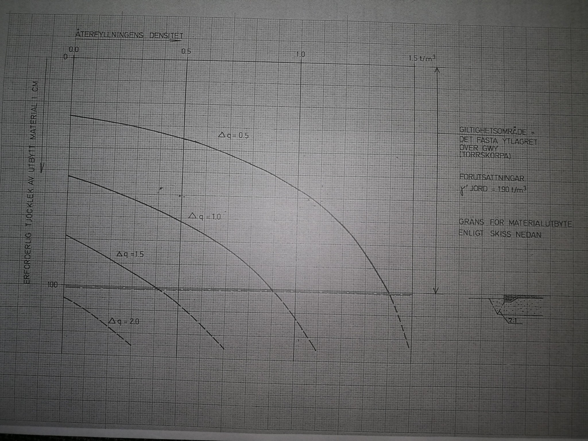

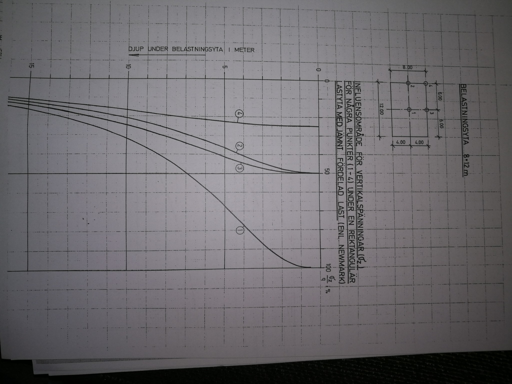

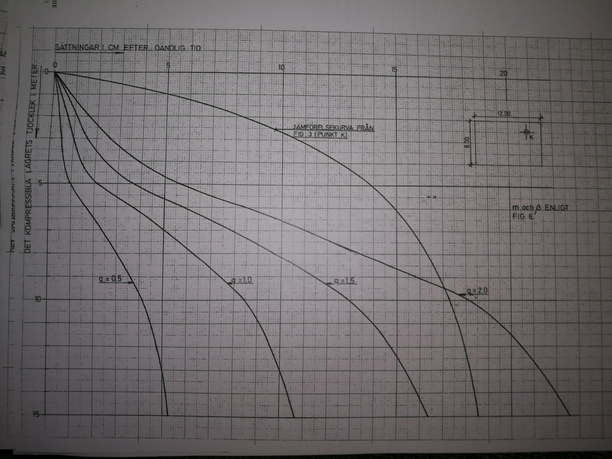

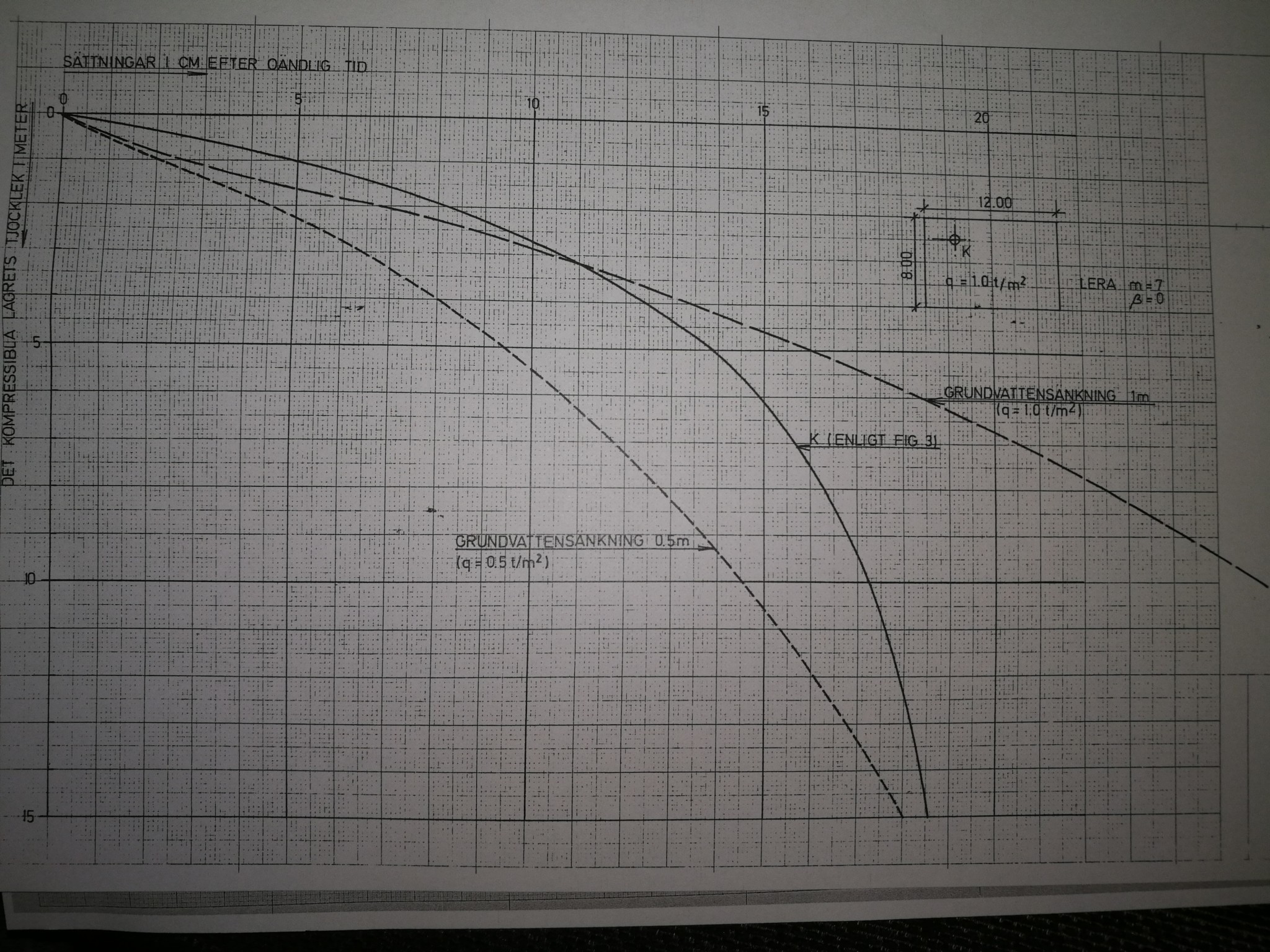

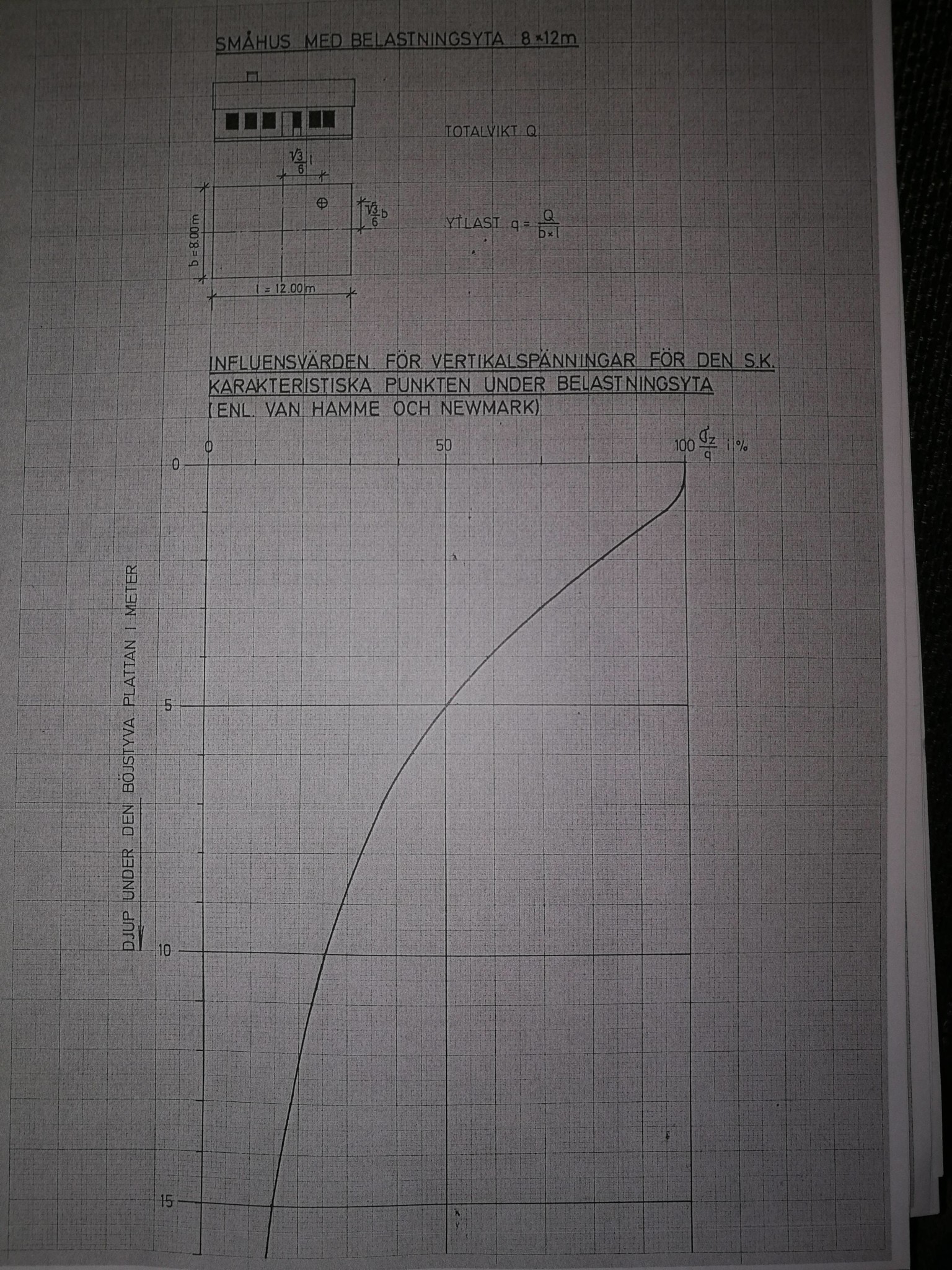

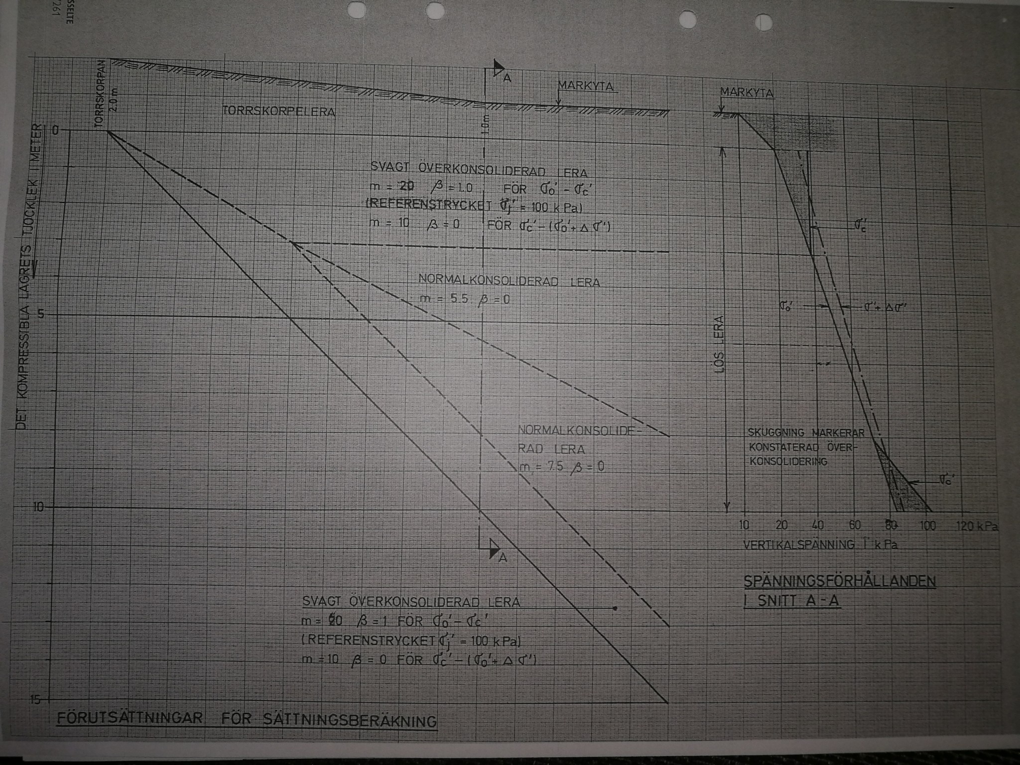

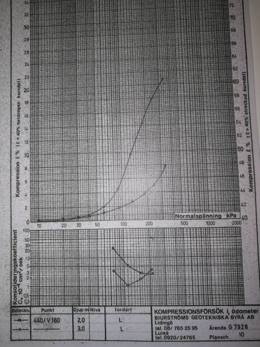

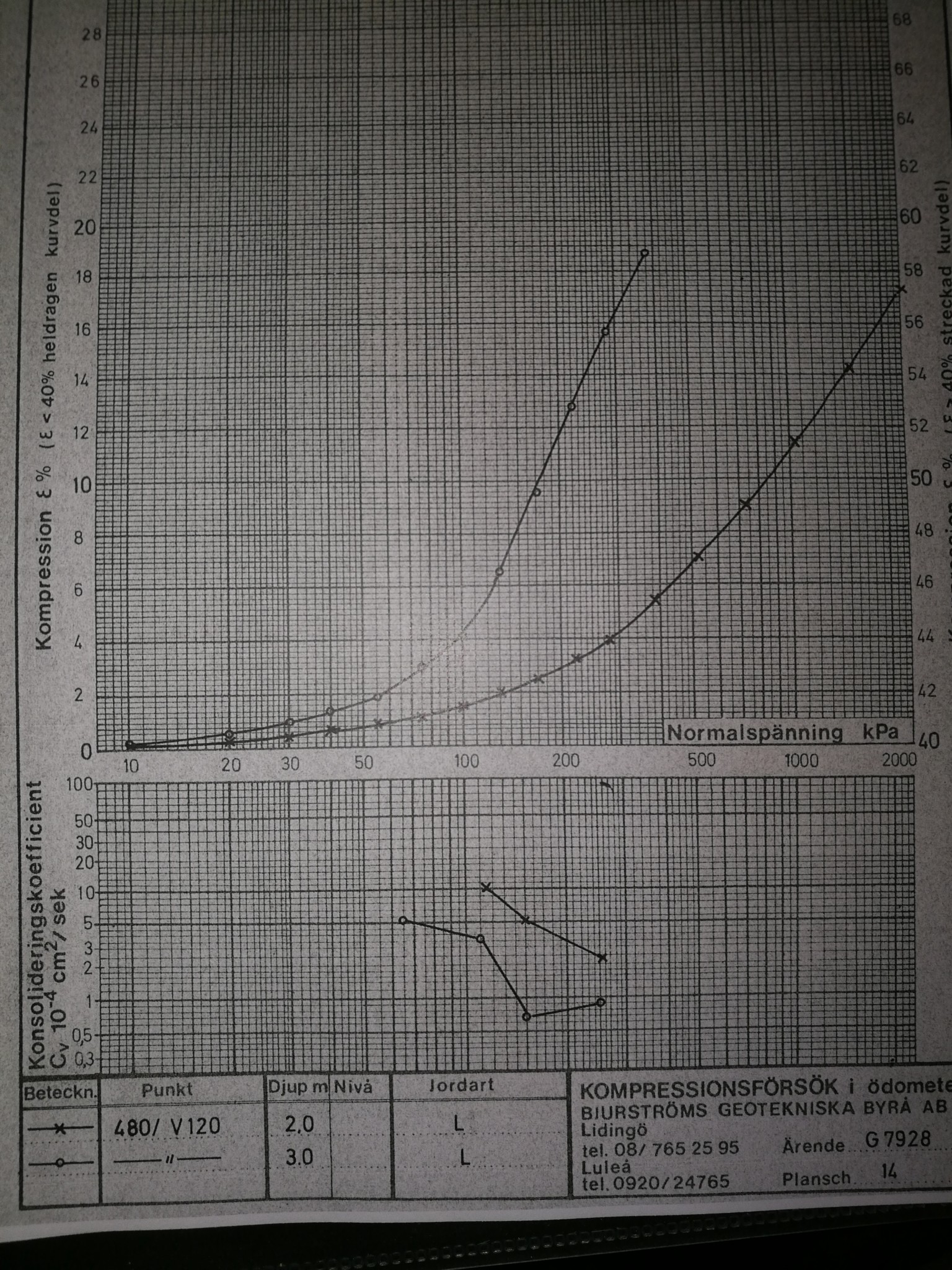

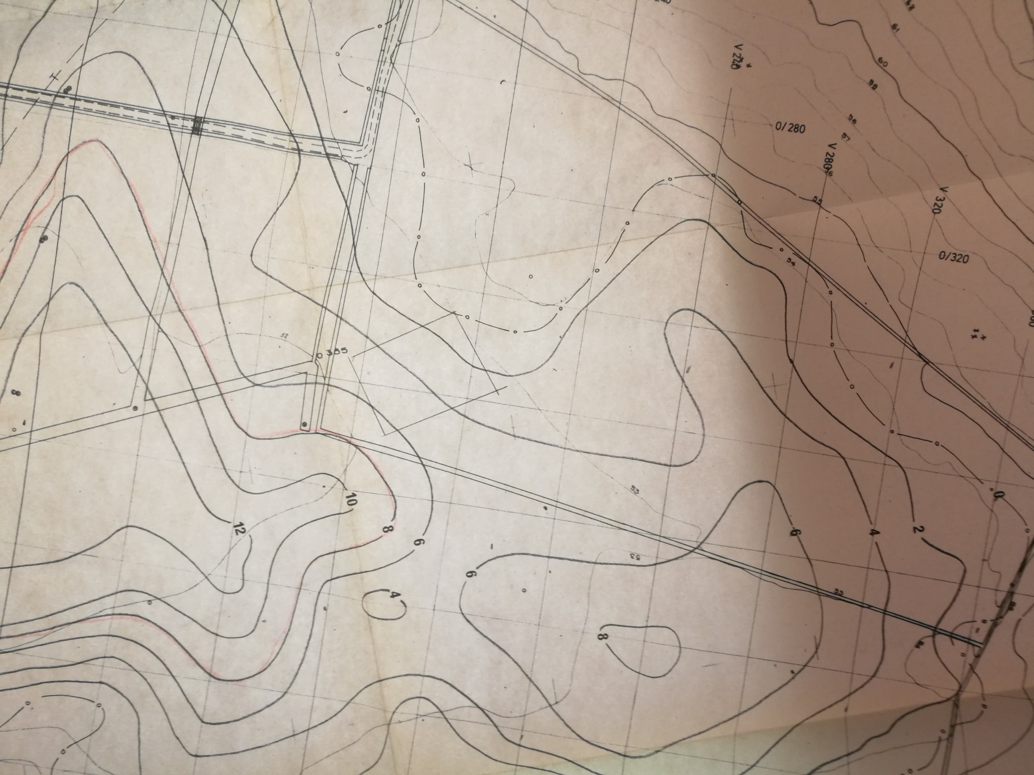

Hej! Tusen tack för svar, ja dokumentation finns det till förbannelse nästan... Det är kommunens geo som de gjorde innan de gjorde detaljplanen för området, har säkert 2x50sidor här hemma! Försöker sålla fram vad jag tror det är du frågar efter så får vi se om jag hittat rätt Den första visar det kompressibla lagrets tjocklek och min fastighet är den inritade rutan. Kartbild som visar tjocklek på kompressibelt lager med markerad fastighetsgräns.

Geoteknisk diagram med kurvor för kompression och konsolideringskoefficient, markerad fastighet på kartan.
Geoteknisk diagram över kompression och normalspänning med markerad egendom.
Geotekniskt diagram som visar kompressibla lager tjocklek, med markerad fastighet.

Teknisk diagram över vertikalspänningar under en bostadsgrund med inritad fastighetsgräns.
Geoteknisk diagram som visar tjockleken på ett kompressibelt lager med inritad rektangel som markerar fastigheten.
