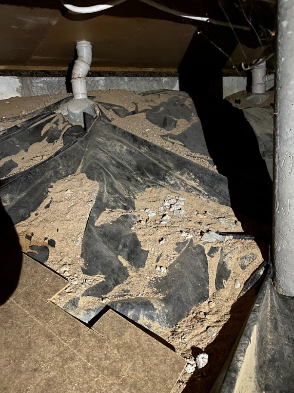

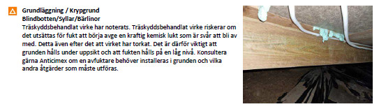

Har ett 70-tals hus med krypgrund som det tryckta bärlinor och syllar. Det blir en viss lukt i huset. Vilka alternativ för åtgärd rekommenderas?
  • Kommer man åt problemet någorlunda med krypgrundsavfuktare samt montering av marktäckande isoreflekt duk?
  • Eller behöver man byta ut allt tryckt virke? Känns som väldigt omfattande?

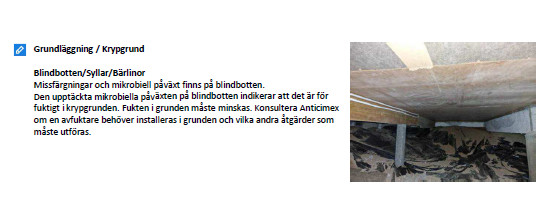

  • Två bilder visar mögel på byggmaterial, text varnar för fukt och rekommenderar konsultation för åtgärder.

Börja med en avfuktare avsedd för ändamålet. MEN....
Undvik Anticimex. De gör allt för att sälja sina egna prylar och de är INTE billiga.
Det ligger redan duk på marken så låt den ligga kvar.
Om du upplevera att lukten inte försvunnit nästa vår får du ta till mer åtgärder.

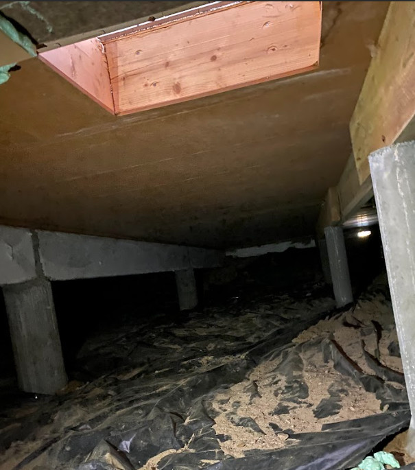

Hej. Lyssna inte på föregående skrivare. Anticimex var det enda företaget i vårat fall som rekommenderade en produkt för ändamålet (ta bort lukt och fukt). Vi hade Anticimex inne för genomgång av krypgrunden. Det slutade med att vi fick veta att vi hade en krypgrundsavfuktare utan undertrycksfunktionalitet (Acetec EvoDry PD). Anticimex rekommenderade Corroventa CTR 300TT2. De har en patenterad lösning för att skapa undertryck, vilket är ett måste för att hindra gaserna (lukten) att gå uppåt mot bostadsytan. Se till att täta krypgrunden ordentligt, installera åldersbeständig plast och rensa på organiskt material. Vi lät Anticimex göra installationen och är mycket nöjda med resultatet.
