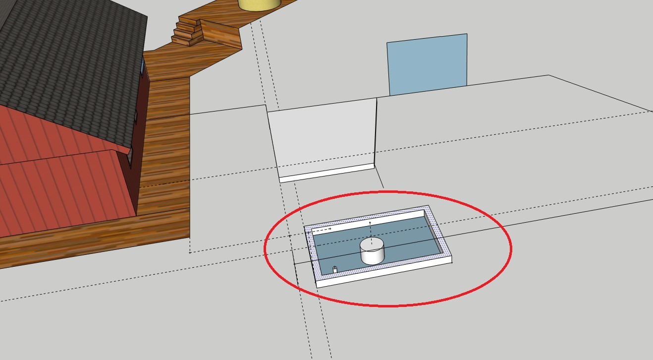

Skall bygga ett (helst isolerat) utrymme/rum för en LTA-pump jag har bredvid huset (se Sketchup-bilden nedan) och funderar på krypgrund eller ej. Ovanpå "rummet" är det tänkt att jag (längre fram) skall bygga ett garage. LTA-pumphuset är i sig självt isolerat så utrymmet/"rummet" behöver inte hålla 10+ eller ens plusgrader utan är mest till för att skydda mot vind och givetvis isolera lite grann men som sagt - behöver inte vara någon värme direkt.

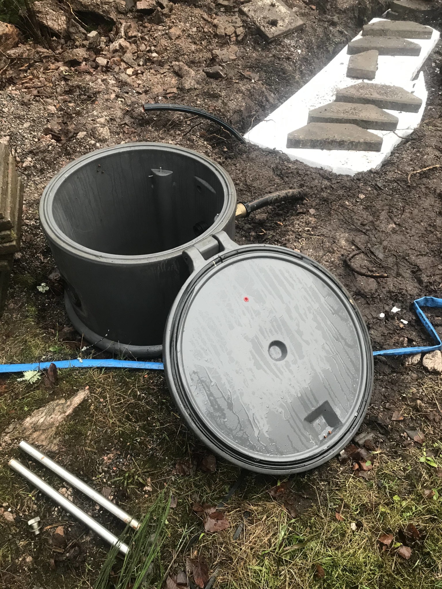

  • Där pumphuset står är det mestadels berg under ett litet lager jord i varierande tjocklek (0-25 cm). Ni ser t.o.m. en del av berget på fotot nedan. Pumphuset står i princip sett på berget.
  • Under "våtsäsong" så är det mycket fuktigt här. Nu i vinter, när det regnade så mycket, stod pumphuset kontinuerligt i 2-5 cm vatten. Kan väl inte kalla det grundvatten men ändå.

SketchUp-modell av ett hus och framtida LTA-pumphus markerat med rött.
Öppet svart plaströr med lock stående på bergrund omgivet av lösa stenar och jord med några trästeg i bakgrunden.
