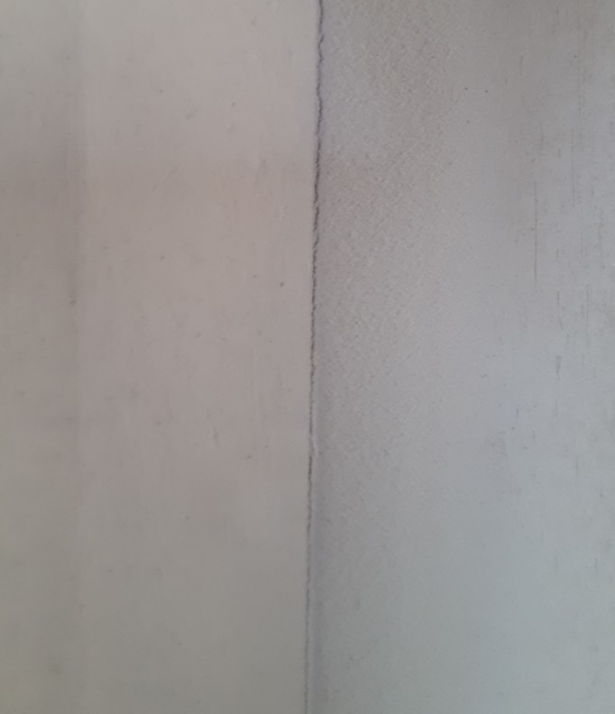

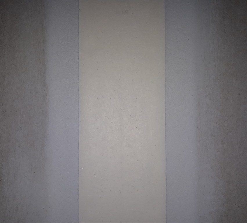

Varför blir det krympsprickor på en del spacklade pappremsor och hur undviker jag det på nästa vägg? Det är en väldigt liten spricka som lär försvinna i nästa lager spackel.
Använder Yunik lättspackel medium som lokala XLBygg rekommenderade.
Det finns speciella spackel för just pappremsor. De flesta lättspackel har för lite vätska och lim i sig för pappremsorna. Då suger både underlag och pappremsan ut fukten ur spacklet och du får sämre vidhäftning som resultat. Jag skulle gissa att det du ser där är ett resultat av det. Själv använder jag t.ex. http://proffs.beckers.se/sv/proffs/produkter/inomhusprodukter/spackel-fog/breplasta-j. Ett lite dyrare spackel men fungerar kanon.
För övrigt så ska du täcka remsan också. Alltså så att remsan är insluten i spacklet redan första vändan.
1. Lägg ut ett lager spackel botten på skarven som ska spacklas. Se till att trycka ner så att spackel fyller mellanrummet mellan skivorna.
2. Pressa fast pappremsan i skarven med spackelspaden.
3. Lägg nu ett tunt lager spackel ovan remsan också.
4 Dra av så jämt du kan så du inte behöver slipa något innan du lägger nästa "fyllande lager".
Notera: det fyllande lagret läggs med fördel med ett vanligt handspackel. Det blir billigare så och du har redan limmat fast skarven.
