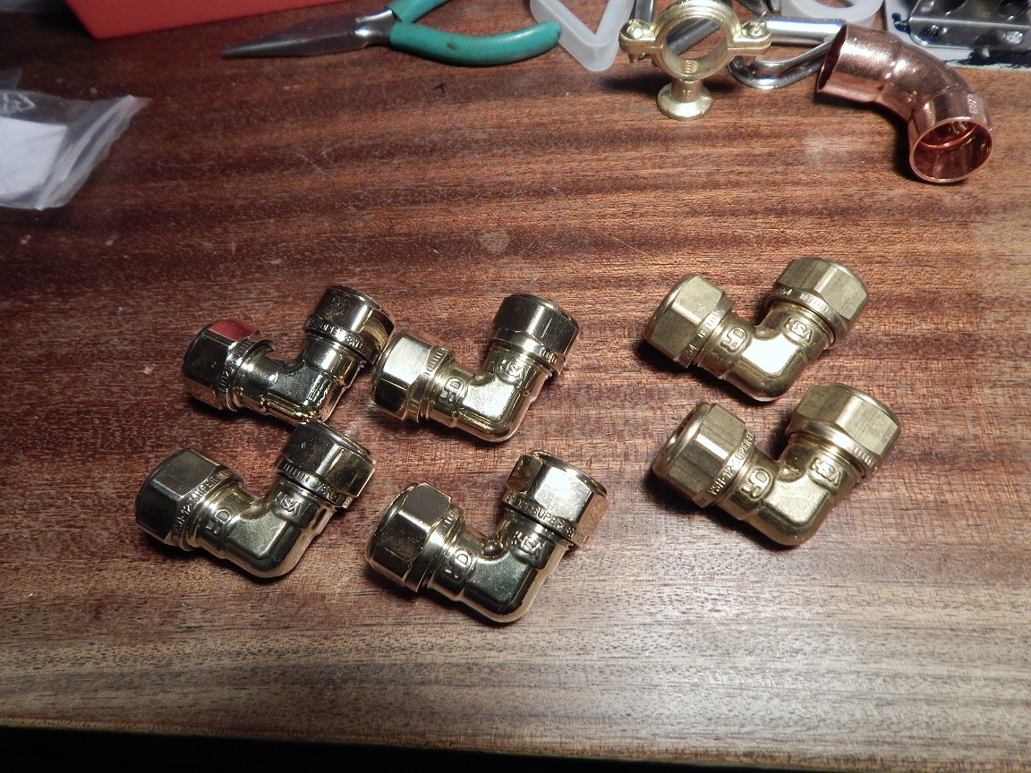

Ja jag använder polervax och lumpskiva..
Men när man hårdlöder så bränner man även fast flussmedlet och det är ganska så svårt att få bort, går fortast med smärgel och sen polerskiva + vax. Jag har även
polerat upp mina mässingskopplingar.. Dom 4 till vänster har jag kört lumpskiva på. Jag vill ju inte gå fram med kromade grejer till burken jag gör utan det skall bli lite X-tra. Det blir även mässingshållare för rören, det syns en på bild, den skall också poleras.

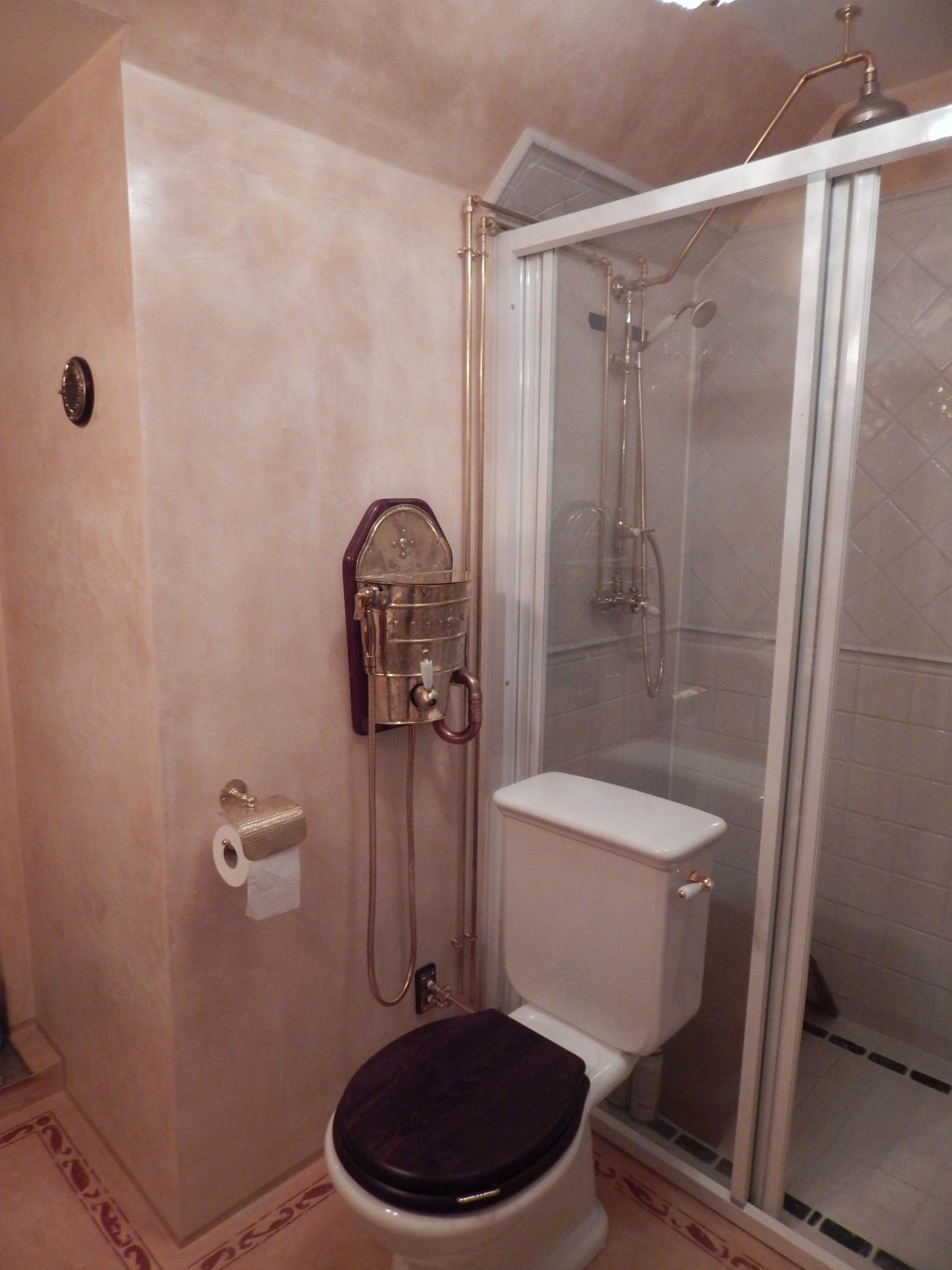

Jag provade att sätta burken på plats. Det blir lite annorlunda. Den är inte inkopplad ännu men inom en snar framtid bör det vara klart. Bidé dusch lite special.. Skall kopplas in på rören till duschen, jag köpte mässingsrör jag blev tvungen att ta några lödskarvar i koppar till takduschen. Väggar och golv är kalkputsade, creatina heter det.
