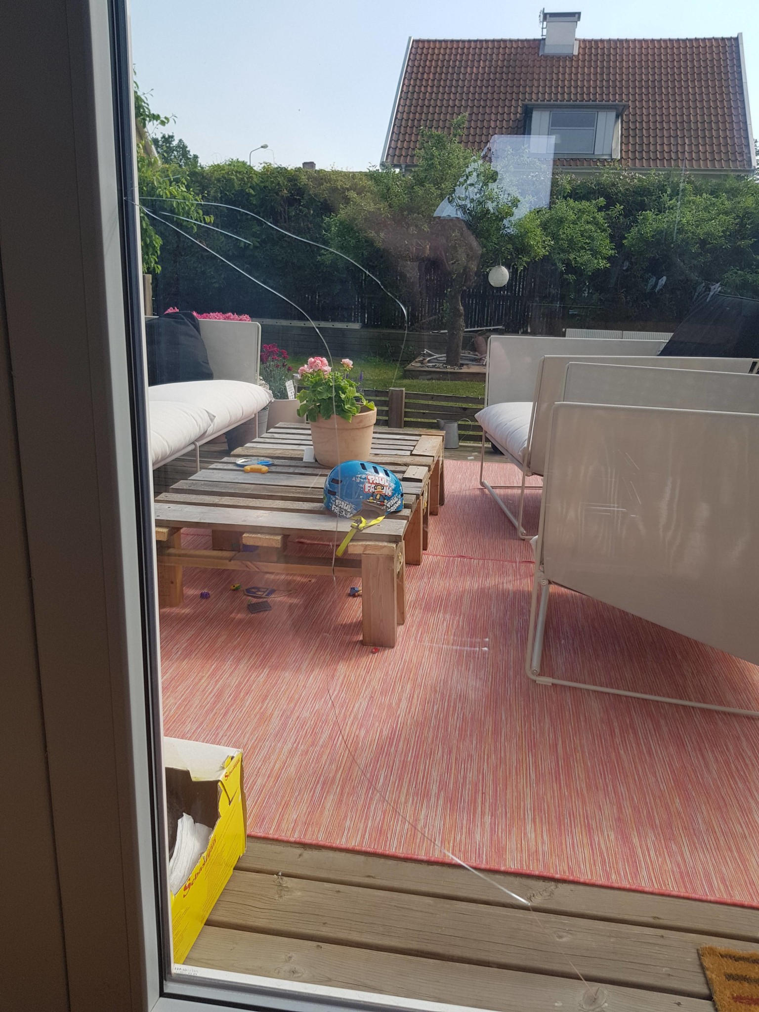

Investerade i augusti förra året över 30.000:- i ett 3-dörrars Prince vikparti, som blev monterad enligt Kronfönsters anvisningar, och sen justerat och kontrollerat av Kronfönsters egna montörer.
Nu, 10 månader senare, har glaset i det mittre dörrbladet spruckit. Ingen yttre påvärkan. Inga skuggpartier framför. Inga gardiner eller persienner på insiden. Bara rakt av ett glas som spricker i tu på morgonen.
Efter lite fram och tillbaks på webben och telefon med en representant för Kronfönster, gjorde jag en online reklamationsanmälan. Svaret kom snabbt; tyvärr 6 månaders garanti mot självsprickning, men du kan få köpa nytt.
Min förvåning var stor, inte bara för att Kronfönster har så litet förtroende för kvaliteten på sitt glas att dom ger endast 6 månaders garanti; men också jätteförvånad av att Kronfönster själva inte var interesserade av att ta reda på värför glaset sprack. Bara ”köp nytt”. Jaha.
Jag kontaktade min kundkontakt/säljare, som inte hade nån åsikt men skickade vidare till kundservice. Inget svar.

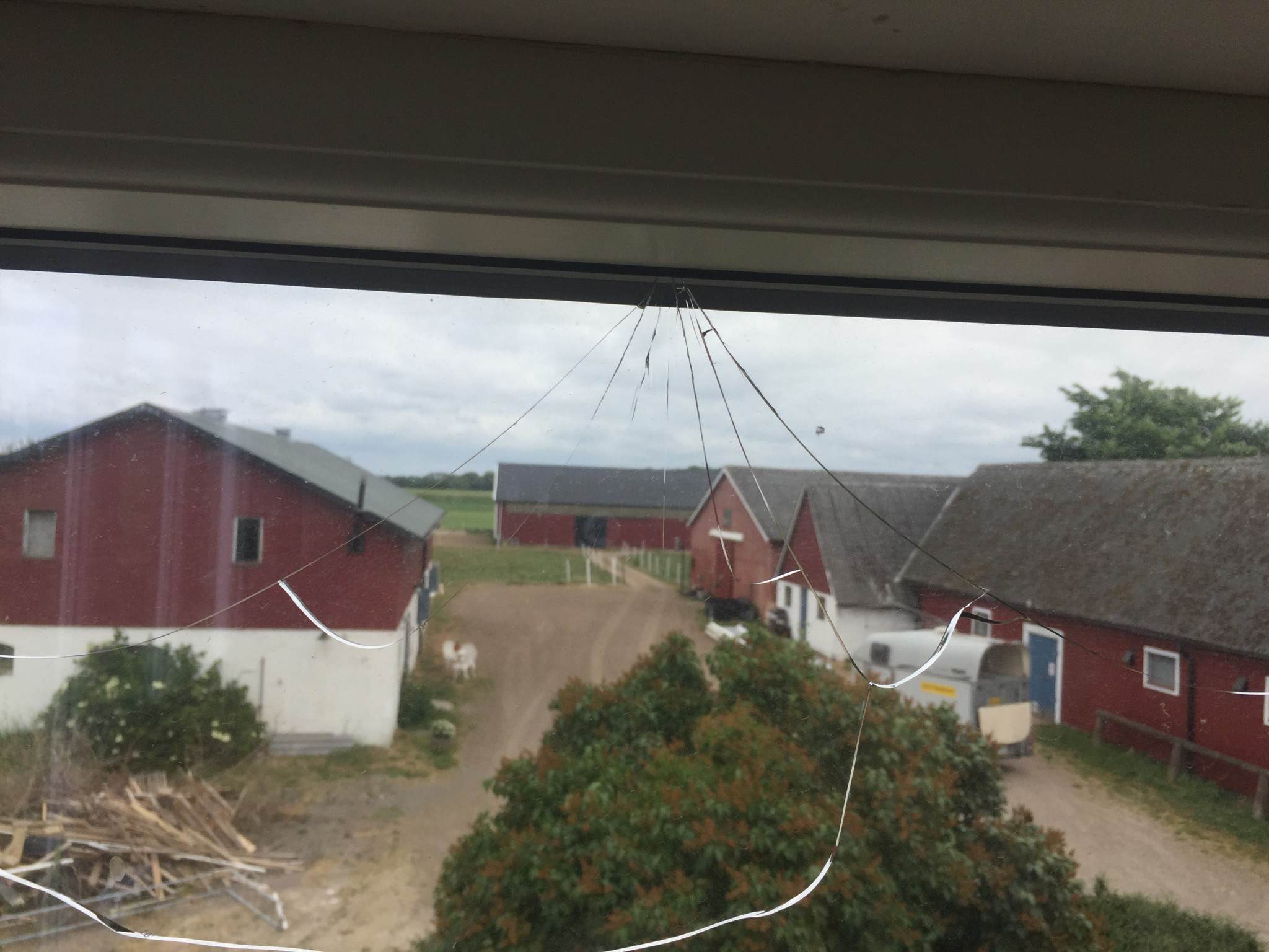

Jag har också råkat ut för samma sak. Köpt fönster och vikdörrar för 140000 och 8 månader efter installation har innerglaset på ett av fönstrena spruckit. Får samma svar att de har bara 6 mån garanti på självsprickor. De ger dock gärna en offert på byte av glaset.......
Blir inte glas från kronfönster vid nästa tillbyggnad!

Hur vet man till 100% att det är självsprickor då? Glas är ju ett levande material och fel sak på fel ställe kan ju ge likartade skador. Inget ovanligt med fåglar som flyger in i fönster heller.
I mitt tilfälle så är det glaset inuti glaskassetten som har spruckit, och det hände en morgon med båda sol och moln. Ingenting framför/bak dörrarna heller. Ingen döda fåglar på altanen mm.
Det enklaste är nog att få en bedömning av en glasmästare. Kronfönster är tyvär ointresserade av att ta reda på varför glaset sprack. Båda i mitt och Leon's tilfälle åsidosätter som konsumentköpslagen och siger att dom har endast 6 mån garanti mot självsprickor, men vi kan få köpa nytt...
Om vi vänder på din fråga; hur vet man att det inte är en självspricka?
I mitt fall så är det glaset längst in mot rummet som spruckigt. Glaset är monterat i ett stenblockhus och med distans och fogat med drevisolering mm enligt monteringsinstruktion. Själva glaskasetten bör även sitta med plastdistanser så där bör det även vara lite rörelsemån. Återstår då bara inre spänningar i glas/kasetten som orsakat sprickorna när det var varmt ute och solen låg på. Vi har inga persienner etc monterade då rummet inte är helt färdigt för inflyttning ännu.

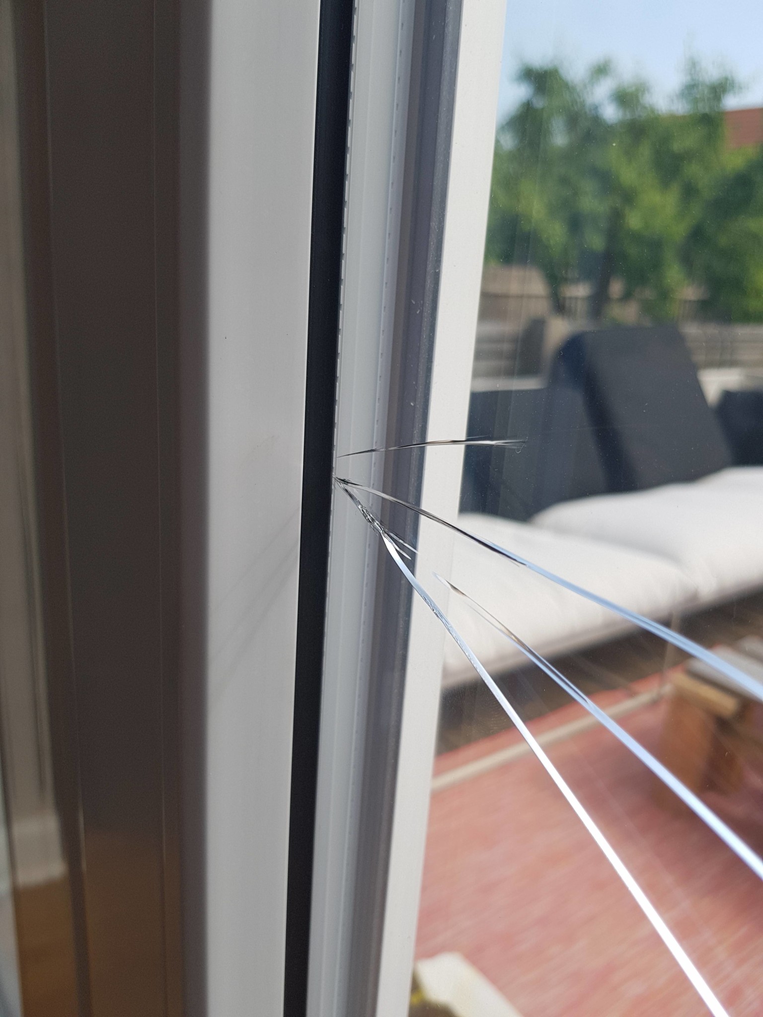

Tanken med det jag skrev är ju att de troligen kommer begära att du kan bevisa fel på glaset. Antagligen är glas som med elektronik i allmänhet. De flesta fel som beror på fel på material visar sig ganska snabbt. Har man lång garantitid så kan man ju då annars skylla på tillverkningsfel hela garantiperioden fast det är fotbollar, fåglar eller vad som helst egentligen som orsakat det.
Nu har man tydligen en ganska kort reklamationsperiod men inom den tar de nog alla skador utan knussel oavsett om det är materialfel, fotbollar eller fåglar.
Det kommer de säkert göra, så jag har redan kontaktat en glasmästare för en analys.S Stefan1972 skrev:
Det är stor skillnad på garanti och reklamation, där Kronfönster har nekat mig att reklamera efter den korta garantitiden. Det bryter både mot Svensk Planglasförenings riktlinjer (som Kronfönster påstår sig följa) och annu viktigare är det att det bryter med Konsumentköpslagen. Det har jag svart på vitt från jurist, om så behövs.
Vidare, det är ju naturligt att tänka sig att ett produktionsfel som ger upphav till en spricka, behöver max ett år på att visa sig (helårscykel med väder/temperatur). I mitt tilfälle så blev dörrarna monterade i augusti förra året, och sprickan uppstod nu under värmen i mai.
Till sist; det här är inte direkt om produkterna; jag tror dörrarna är lika bra som andra Polen-producerade fönster/dörrar, men det är Kronfönsters totalt katastrofaktiga kundbehandling (kunkontakt svarar inte på tlf/epost, ledningen svarar inte på epost, kundservice nekar mig att reklamera) som behöver belysas.
