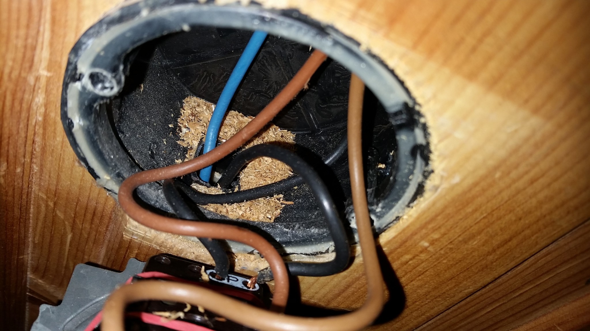

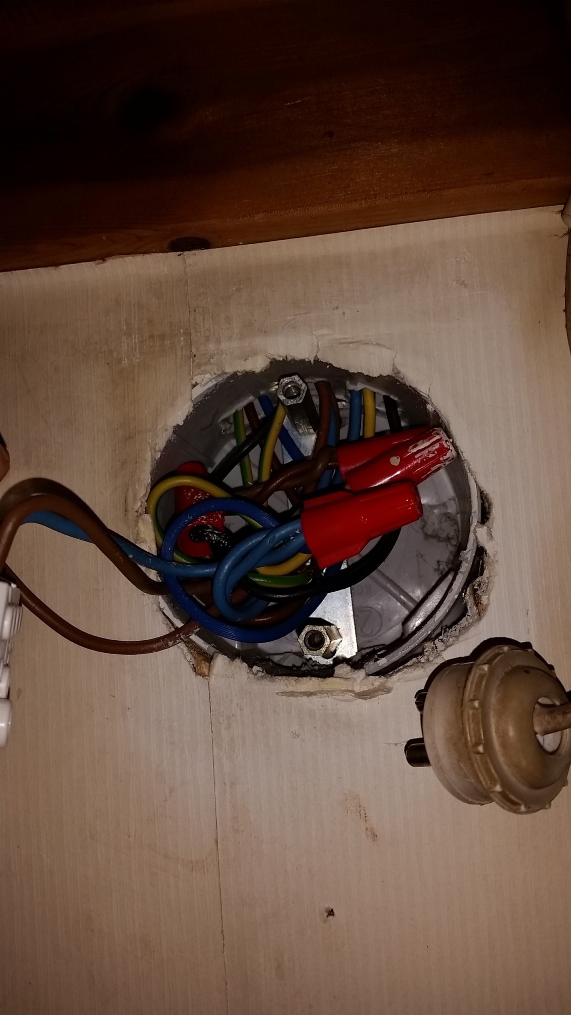

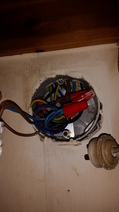

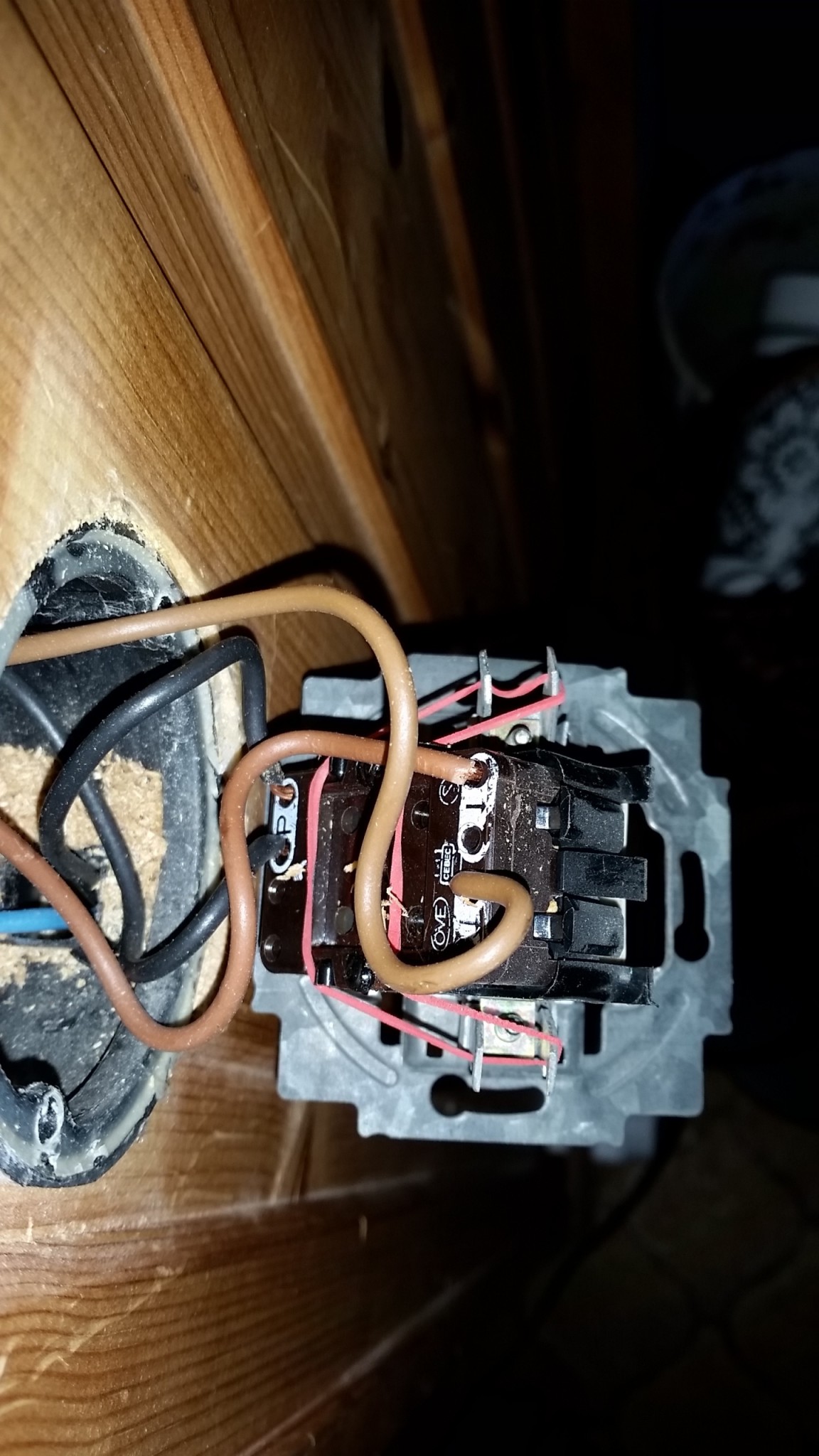

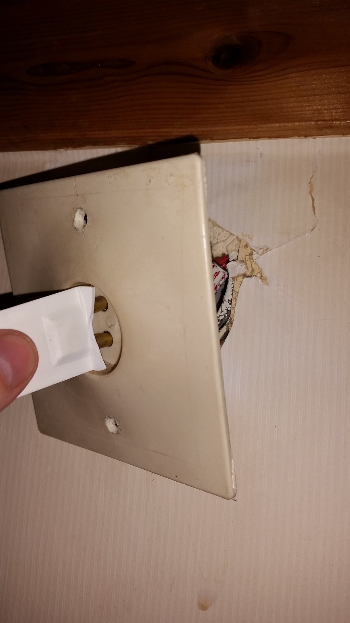

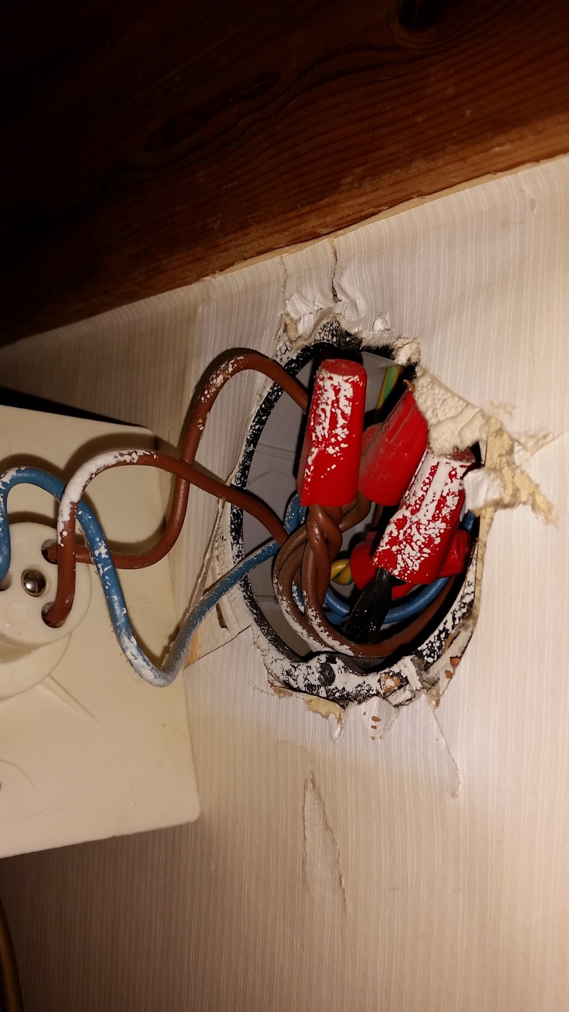

Hej, tack så mycket för svaren.
Nu har jag äntligen vart ute och kollat.
Jag tog några bilder och skruvade ihop det var så fruktansvärt mycket kablar och jag blev inte ett dugg klokare.
Jag tror det är dags för ett elektrikerbesök om ni inte kan se såhär på direkten vad som orsakar problemet.
Det gick inte att dra i kablarna för att se vart de gick.
Uttaget till fläkten sitter närmast brytaren om man utgår från kabelkanalerna.
Brytaren

Båda lamputtagen är ju av kron-modell, troligtvis går båda knapparna till bägge uttagen.
Har du provat att sätta i stickpropparna på olika sätt?
Du skall sätta den mellan Blå & Brun. sätter du ena mellan 2st. Bruna kan du få problemen enligt ovan.
Strömbrytaren ser onekligen ut att vara korrekt inkopplad. Det är en kronbrytare också.
Vid uttagen är det lite svårare att se på bilderna var alla kablar går.
Men det kan vara korrekt där med.
Men jag håller med nisse123 om att det hela kan bero på hur du har vridit stickpropparna i uttagen.
De går ju att vrida i olika positioner, en kombination blir samma resultat som det Bo visar i sin bild.
Prova med en sak i taget (lampa/fläkt), sen när båda fungerar som de ska var för sig kopplar du in bägge på det viset de fungerade prickfritt var för sig.
Herregud vad enkelt det var. Jag funderade varför det gick tänd på båda stickorna till lampan, men tänkte inte så långt att vrida kontakten.
Det var bara att vrida kontakten i lampan så den gick på nolla och tänd. Istället för tänd tänd(tänd/fas?).
