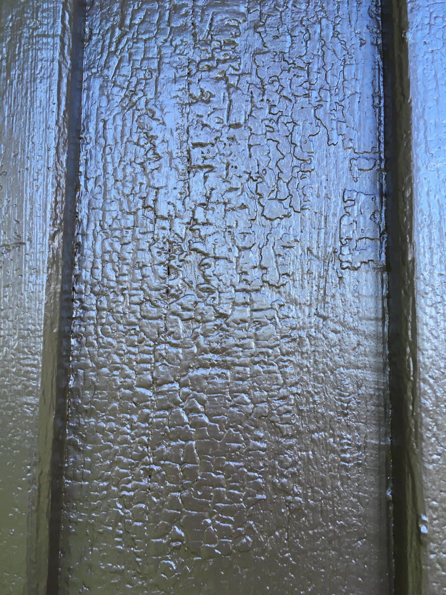

Relativt nybliven husägare och nu är det träfasaden som fixas. Jag skulle förstås frågat först men var lite ivrig och ville få det överstökat medan vädret var vettigt. Jag har iaf, tvättat, skrapat bort allt löst, ett lager Jotun Visir oljegrund på bart trä och sen två lager Demidekk Ultimate. Frågan är bara om jag borde försökt slipa bort det som ser ut som krokodilskinn. En del lossnade med skrapan men det som är kvar satt rejält hårt fast. Inte för att jag bryr mig så mycket om utseendet men det är ju tråkigt om det inte håller så länge. Och varför har det blivit så från början? Huset är från -59 och jag vet inte nåt om när det målats om tidigare.
Krackilerad färg, för tjock och har inte sugits in ordentligt i trät eller målat i stark solsken, för att få någorlunda bra resultat måste det skrapas bort det som sitter löst. Kan vara lite hårt att få bort det. Att måla direkt på är inte bra, då det kanske kommer att släppa i flagor senare. Måla fasad ska alltid ske i skugga.
Hade samma problem på ett hus från slutet av 1800-talet. Det var rejält stort (+300kvm) så jag hade byggställningar och tre man som skrapade i typ tre månader… Fick använda en värmelampa gjord för att mjuka upp den gamla färgen. Men det gick till slut. Målat med i huvudsak ny och gammal linoljefärg. Troligtvis aldrig renskrapat.

Tack för svar. Det känns som att om jag skrapat hårdare så skadade jag träet, vilket hände på några ställen. Läste att man kan använda excenterslip men det var bökigt att komma åt mellan läkten så jag gav upp. Sen har jag hört att färgen fäster sämre på slipat virke men det kanske inte stämmer?

Använd en speedheater. Det mjukar upp färgen.
I mitt fall var en varmluftspistol löjlig.
hyr en speedheater och jämför.

Jag har byggt två egna speedheaters av gamla infravärmare. Fungerar utmärkt men de är tyngre... Skrapa bort färgen när den bubblar sig. Gå över med en värmepistol och få bort den besvärliga färgen. Dra med ett 60-korns sandpapper där kanterna flisat. Oljegrund och sedan på med färg. Typ...
Vi har en vanlig, stor speedheater och en cobra. Det går väldigt fort och lätt att skrapa med hjälp av dessa. Och vassa skrapor. Jag slipar skraporna ofta.
Vi skrapade verandan i år och ska sedan ta oss runt hela huset, plus fönster på två byggnader. Vi tänkte att priset för speedheater är försvinnande lite i jämförelse med den tid och energi vi spar. Dessutom om vi lägger in kostnad för ställning som kommer att tillkomma när vi börjar med fasaden blev beslutet lätt.
Hyra eller hembygge är självklart alternativ. Men att skrapa helt utan känns inte som ett alternativ när man väl testat.
Vårt hus är målat med "felaktigt" färg ovanpå linoljefärg, vilket inte blivit så bra, så allt måste bort. Det verkar som det är så för dig också.
