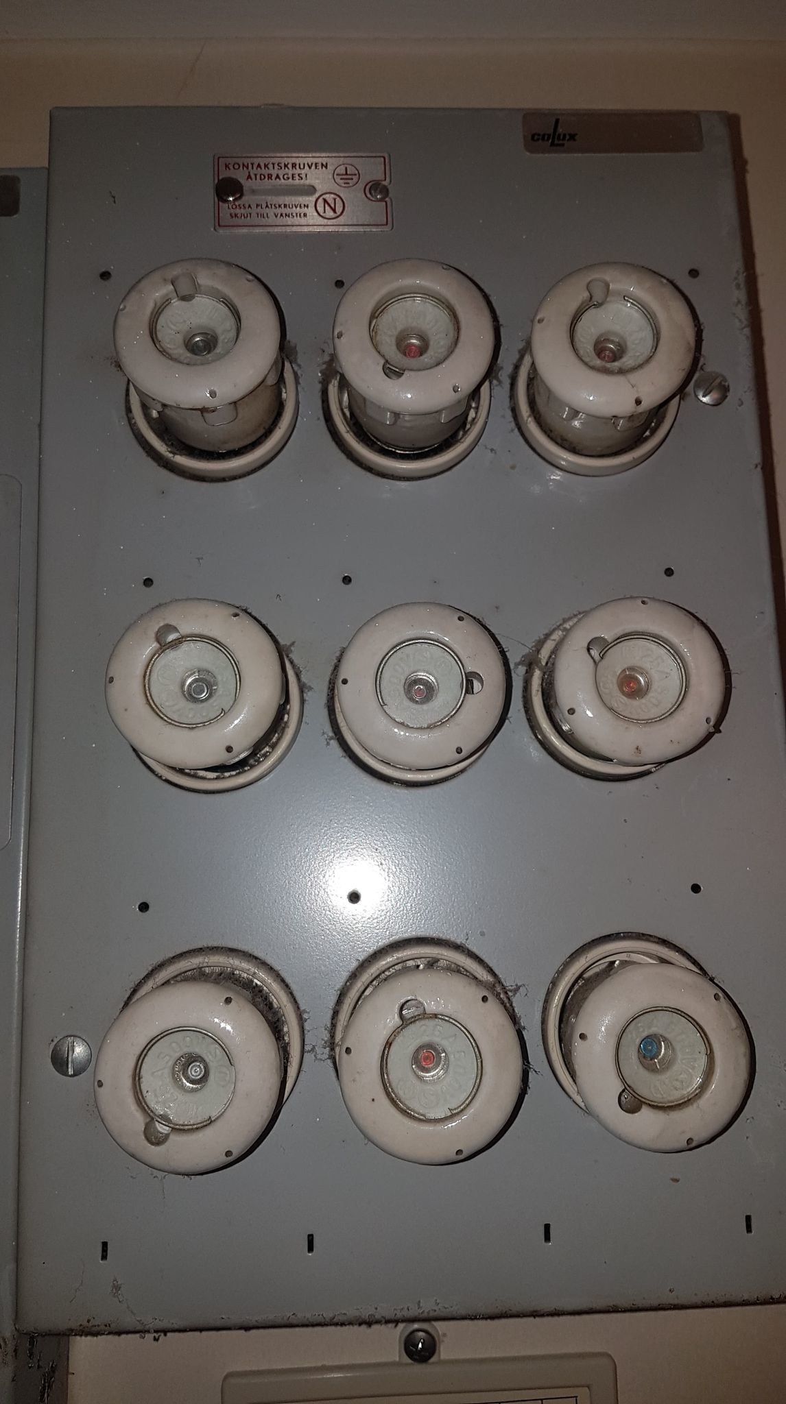

Hejsan har precis flyttat in i min nya lägenhet som är byggd tidigt 1900 -tal och undrar lite kring jordade uttag och jordfelsbrytare då jag började sätta upp en jordad förlängningssladd samt jordad förgreningsdosa så kom jag å tänka på att det är nog inte det smartaste att göra i denna lägenhet då jag tror att vägguttagen är ojordade(se bilder) i alla rum förutom kök och badrum. Och läste mig till att man inte skall blanda jordad förgreningsdosa med ett ojordad vägguttag. Så nu sitter jag med en 10 meter lång kabel dragen från det jordade uttaget i köket till vardagsrum (vilket är skitfult) så jag kan skriva detta på min dator utan att känna mig livrädd för att nudda den. Men undrar om det är verkligen så att uttagen är ojordade då jag har någon dosa i hallen som verkar vara nån gammal jordfelsbrytare eller är jag helt ute och cyklar? (se bild) Eller borde jag ta kontakt med hyresvärden i hop om att dom kan sätta in nya uttag som är jordade? Om dom inte skulle gå med på detta vad skulle då kostnaden vara att anlita någon som gör jobbet?
Själva centralen är 2 trappor upp på vinden så det är inte så jättelångt ifrån lägenheten.

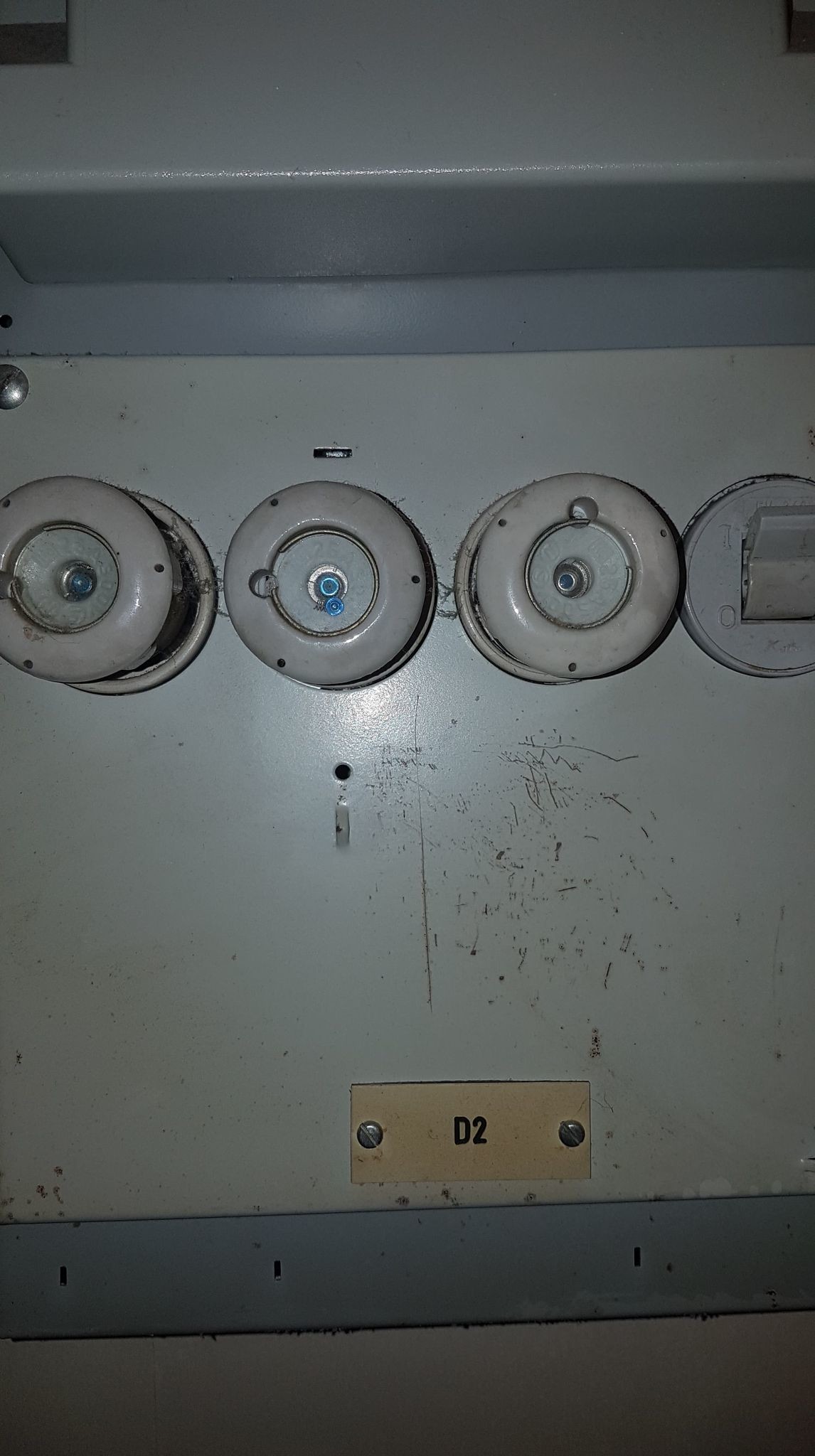

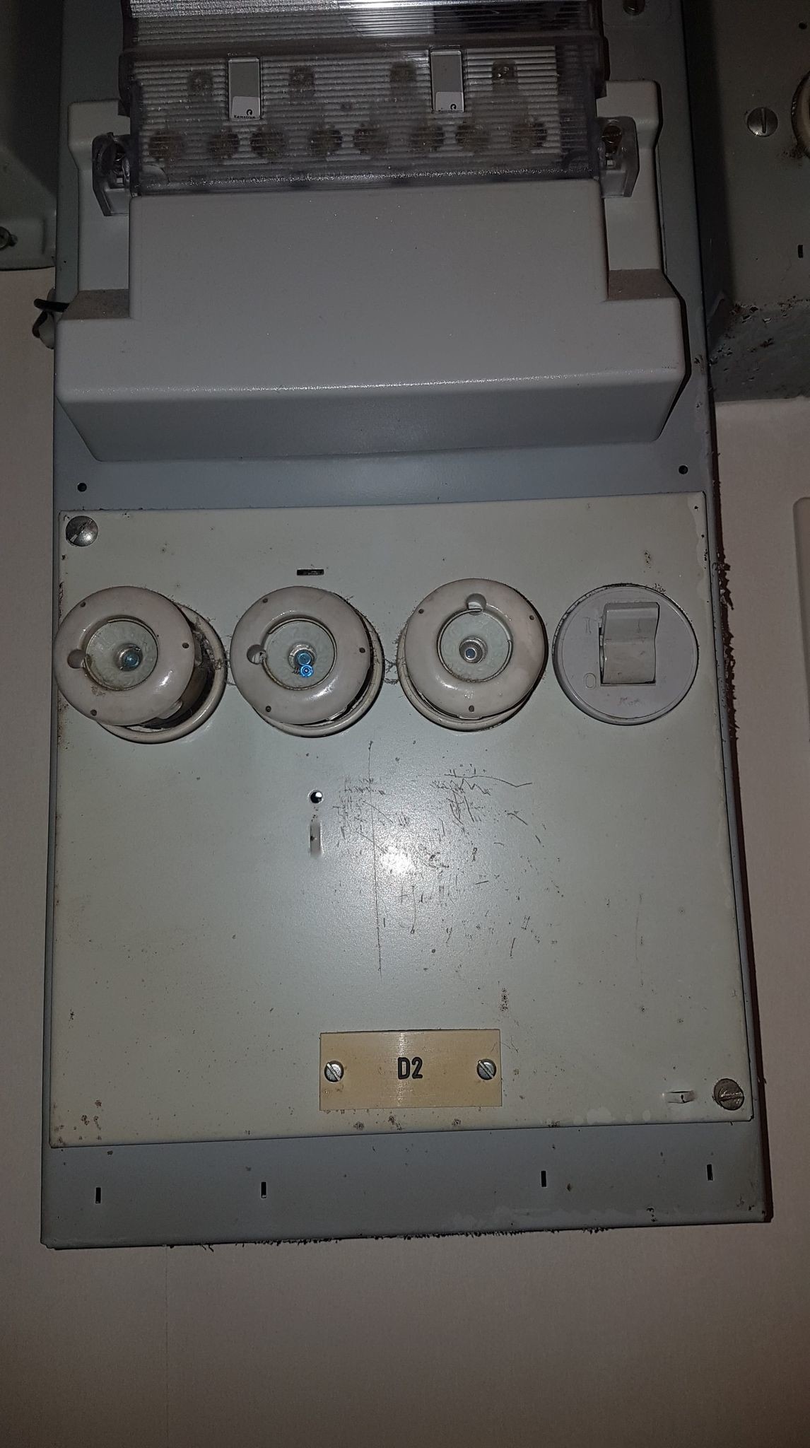

Edit: Undrar också kring andra och tredje bilden den lilla blåa lampan verkar ha lossnat på säkringen är det något att oroa sig över?
Tack på förhand!

Den lossnade blå pluppen ser ut att vara från en tidigare trasig säkring, dvs inget som påverkar funktionen nu.

Ok då behöver jag inte röra några säkringar då

På frågan om det blå är något att oroa sig för svarar jag kanske.
Varför sitter där just 3x20A?
Varför har just mittensäkringen vid någon tidpunkt utlöst?
Du kan faktiskt dämpa nyfikenheten. Men då måste du vara säker på vad du gör. Är HB i okej skick? Då drar du ner den.
Allt bör bli mörkt, fast man vet aldrig.
Nu kan du leta upp en ficklampa och ytterst försiktigt vrida propphuvarna motsols, en i taget. Stoppa inte in fingrarna, fast det kan tyckas mörkt finns där ändå kräm.
Nu kan du ta foto på passedlarna, använd blixt.
Skruva tillbaka, vrid hårt. Tryck upp strömbrytare.
Sitter där blåmålad keramik är allt i sin ordning. Finns där endast en metallbit, ej.
