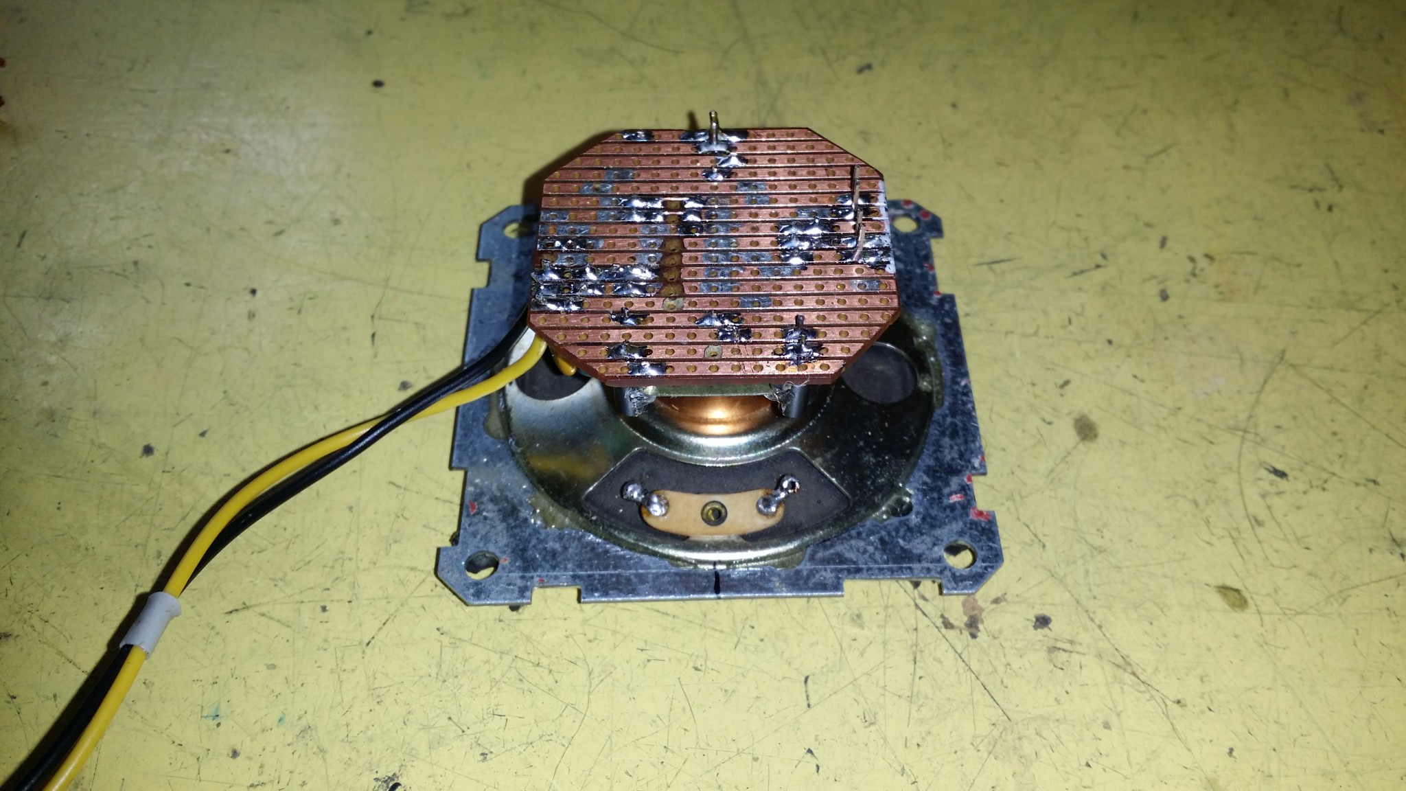

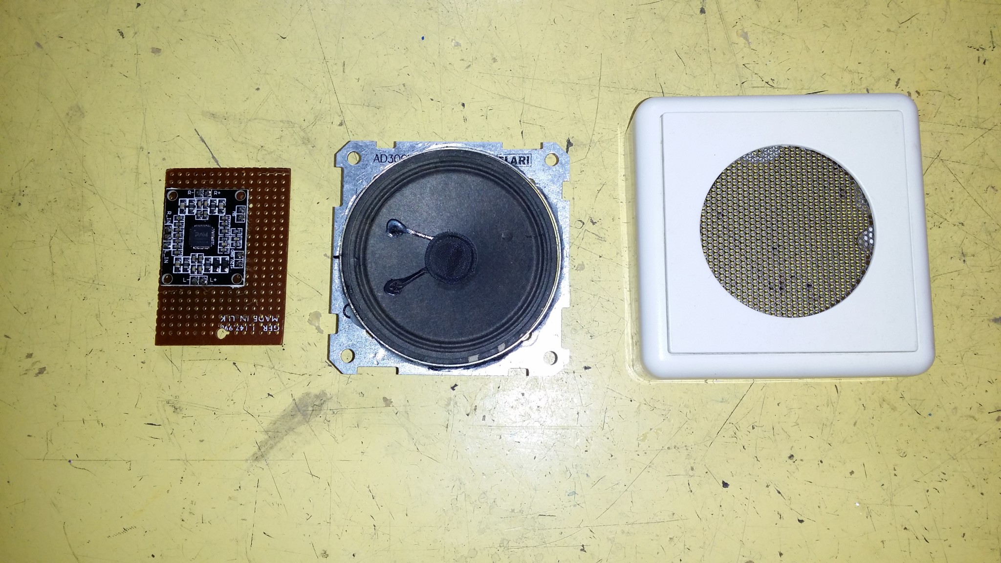

Jag har använt en liknande klass D krets, PAM8610. Den matas också med 12V och lämnar 2*15W har jag för mig. Finns som modul på ebay.de för 12 kr inkl frakt (!) från Kina om man har tid att vänta en månad.
Byggde in både den och en mindre högtalare i en apparatdosa. En chromecast istället för högtalaren går säkert också bra.
Edit: 2*10W ger den om man vill ha THD 0.1% och då får man köra med 4ohms högtalare. Datablad här:
https://www.diodes.com/products/analog/audio/part/PAM8610
Annars går det bra med 8ohm också.

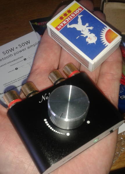

Jag klickade in på ebay för att leta efter något lämpligt, men stötte på denna som jag inte sett förut.
http://www.ebay.com/itm/Nobsound-10...mp-with-USB-AUX-Bluetooth-Input-/262941975314
Det är ju inte kretskortbaserad, utan redan inbyggd i låda så den blir kanske ointressant. Men själv är jag nu sugen att på direkten beställa en och ha vid datorn.
edit:
Men på bilderna ser det ut som att det levereras en 12V nätdel, vilket ju är lite tokigt då den verkar klara upp till 24V matning. Jag ska nog köpa den utan nätdel och köpa en annan på 18-24V typ.
18-20V känns lagom, lite marginal kvar gentemot ev överspänning och blir ändå rätt många W.
edit:

http://stereosystemreviews.com/nobs...hifi-stereo-power-amp-30w30w_-silver-reviews/
Jag funderade på att beställa en nu idag, men googlade lite först ...
Jag är dock inte 100% säker om det är samma, här anges effekten till 2*30W isf 2*50W
Jag beställde en.
Kunde inte hålla mig. Det följde ju med en 3,5mm stereo-> 2xRCA, och en 3,5mm -> 3,5 mm tele samt en USB -> microUSB sladd.
Bara dessa kostar väl mer i butik här i Sverige än vad hela paketet tillsammans med stärkaren gick på (209
Stor är den inte ...
Ett omdöme om ljud/funktioner landar väl här i tråden, vilket år som helst.
Provkör lite just nu.
Alla funktioner är funkis åtminstone (line-ingång, bluetooth, usb-datainterface, volymkontrollen och ljud kommer ut).
Kan inte kräma på något just nu, inte heller kasta in den på bättre högtalare, så en bedömning av ljudkvallan kommer senare.
Men det känns lite lovande åtminstone, som att jag fick fasansfullt mycket för dryga 200 spänn.
