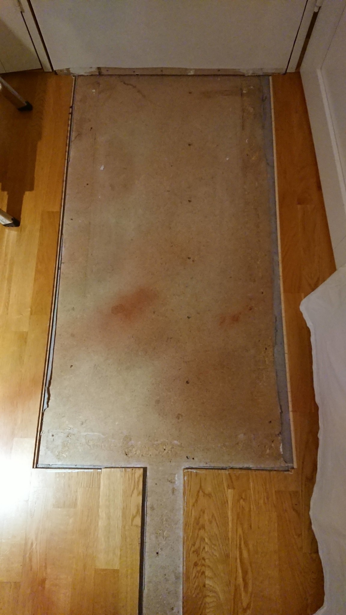

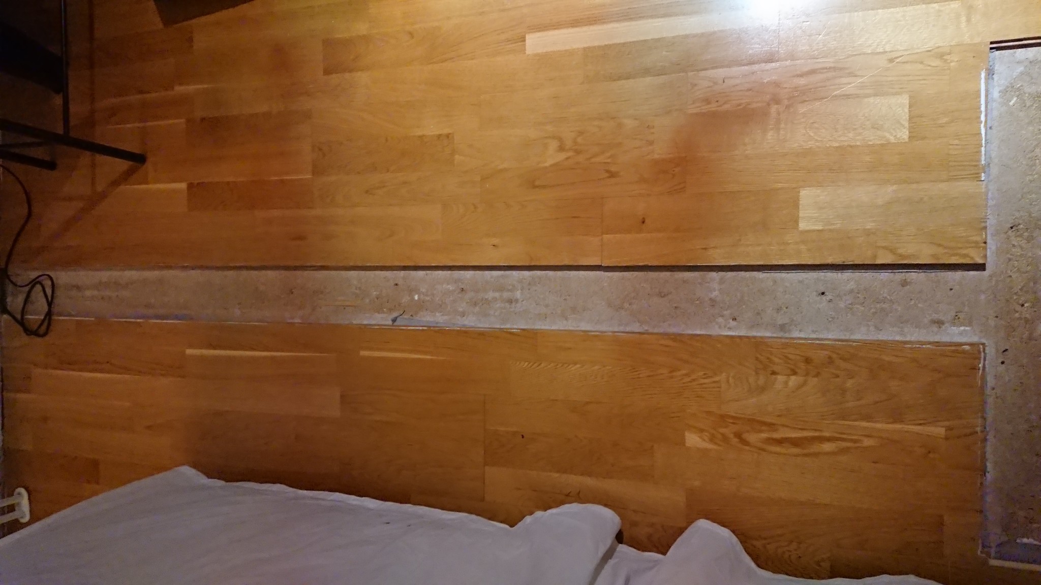

Hej, vi har rivit en vägg och har nu ett större rum där det saknas golv. I de ursprungliga rummen stod garderober under dessa fanns tyvärr inget golv. Det saknas även golv där väggen var.
Av olika anledningar skulle jag helst slippa riva upp golven. Jag skulle vilja komplettera där det saknas golv i vissa delar. Det behöver inte bli osynligt men helst inte apfult heller.
Det enda jag hittar om golvet är att det är från Tarkett, inte vi som byggt huset.
Dessutom är det lagt från två håll.
Jag kan tänka mig att göra en linje i mitten, där väggen gick men vill gärna fylla i rutan där garderoberna stod.
För att komplicera ytterligare använder vi rummet som sovrum...
Tar tacksamt
emot förslag enligt rubrik.

Ser ju ut som vanlig tre-stav ek så att hitta något liknande borde inte vara så svårt...

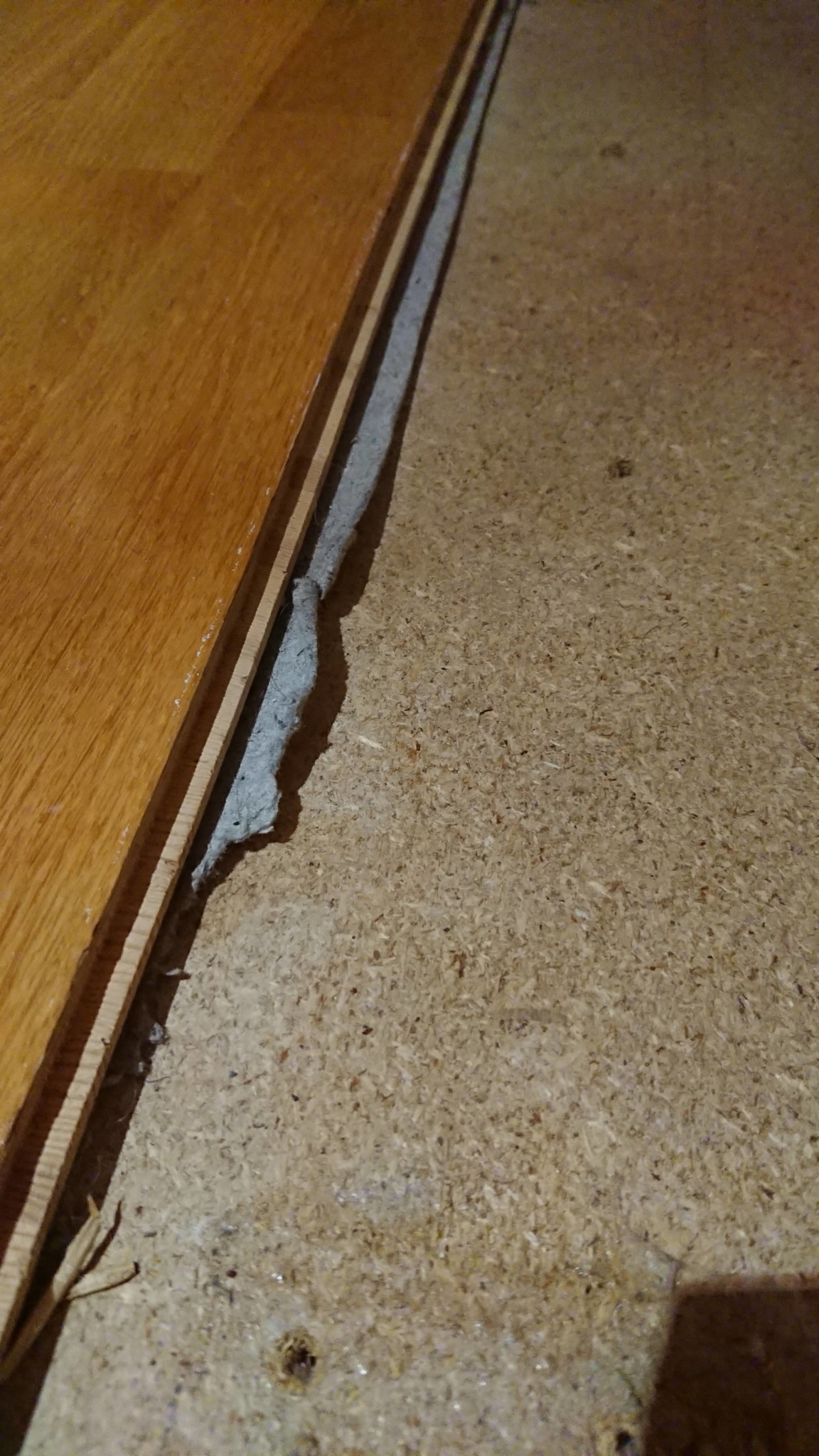

Jag skulle såga bort gamla noten och sen såga till bitar som du bara fäster i varandra på kortsidorna och limmar dem med ett bra golvlim (t.ex. Kiilto Flex Parkettlim).
Lite beroende på hur rädd du är för knarr så får du lämna lite springa som du kan fylla med silikon eller ev. golvax (reparationskit).
Färgen kommer det att ta några år innan den blir samma skulle jag tro...

Ja trestav ek, stämmer bra. Ditt förslag låter genomförbart. När du säger limma, menar du då limma den nya parketten i den gamla parketten eller mot golvspånet?anders07 skrev:

Skulle du såga till smala bitar och lägga där väggen har varit?
Hur sågar jag bort noten? Går det med en japansåg tror du?

Limma fast den i golvspånet menar jag... Där väggen varit såga till smala bitar, ja, den större delen kan du se om det går att få ihop en större bit där parketten fäster i varandra.Jiji skrev:
Japansåg kan fungera med enklare med en "fein"... Har du ingen så är Jula's hel OK: https://www.jula.se/catalog/verktyg.../elektriska-multiverktyg/multiverktyg-005118/
Köp lite bättre sågblad till bara, de som kommer med är inte något vidare men fungerar säkert för parketten...

Nix äger ingen sådan såg. Men kanske värt att skaffa. Tack för tipset.
Det är lite som att ett bubbelbad kallas för Jacuzzi... Fein var först med den typen av maskin så nu kallas det allmänt "Fein" men korrekta benämningen är väl egentligen "multiverktyg"...Jiji skrev:
Håll koll på hastigheten och så kan man styra bladet lite med fingret om man håller fingret mot på sidan (med handske på förstås) så vibrerar det mindre och är lättare att "sikta".
Uppdatering: multiverktyget startade inte. Rastlös som jag är, ibland, kunde jag inte vänta tills butiken öppnade och jag kunde byta så jag prövade om det gick med en ryggsåg. Det gjorde det. Men längre än så har vi inte kommit än. (bytte till ett fungerande verktyg iallafall för det verkar bra att ha.)
